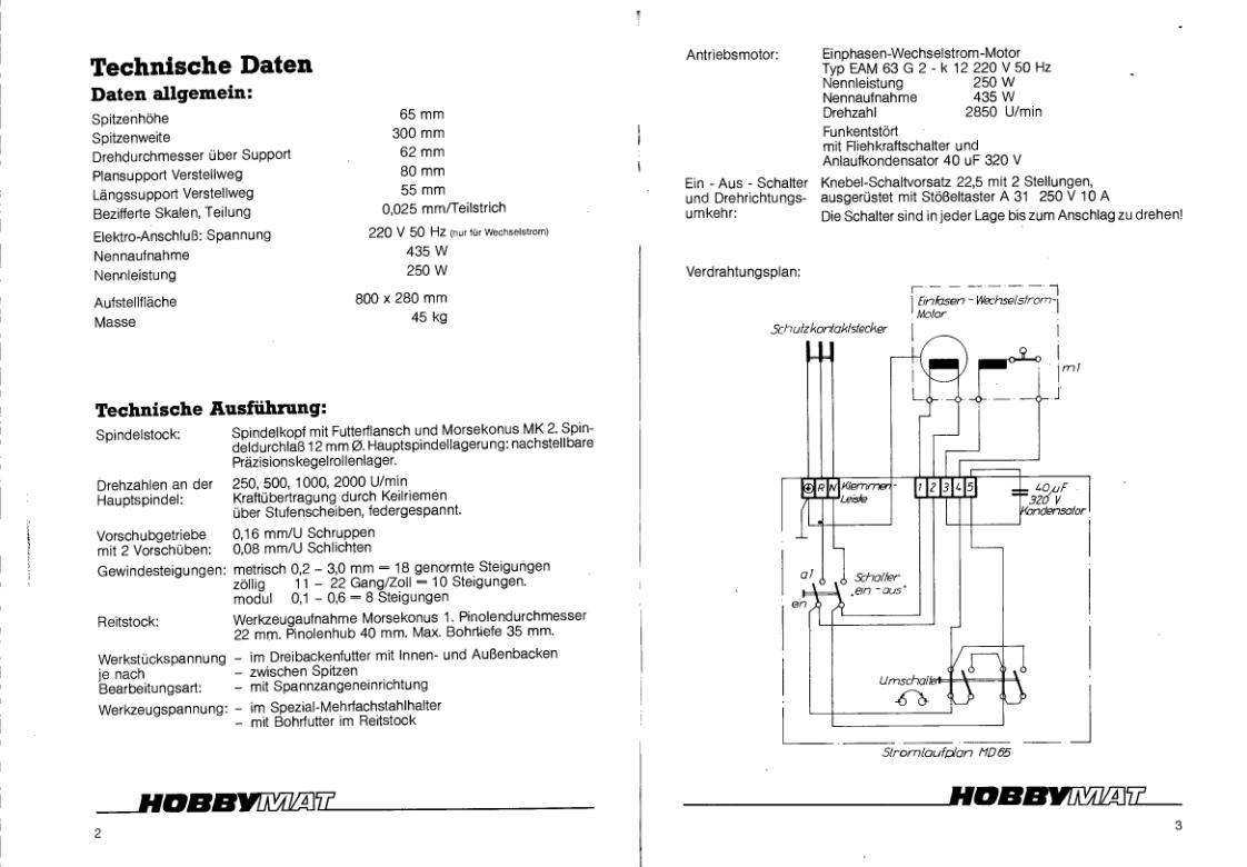

dla wszystkich którzy będą w przyszłosci poszukiwać DTR Hobbymat MD65.pl wstawiam załącznik spakowany RAR
Należy rozpakować go do folderu utworzonego na dysku (np na Pulpicie) bo nie będzie widać obrazów skanów..
Hobbymat MD65 PL.rar
(1.03 MiB) Pobrany 429 razy

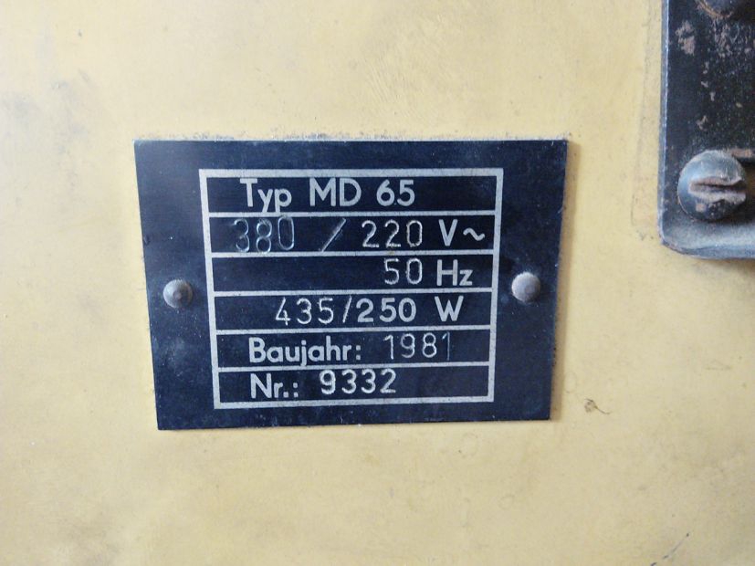

jaki falownik zastosować by działała z oryginalnym silnikiem i nie traciła na mocy w momencie zwalniania obrotów ? dziękuje za pomoc.

A ten oryginalny silnik to na 220V? Ja w swojej zmieniłem silnik na 3F 0,4kW z falownikiem Yaskawa V1000.

michal5150 pisze:A ten oryginalny silnik to na 220V? Ja w swojej zmieniłem silnik na 3F 0,4kW z falownikiem Yaskawa V1000.
A falownik zasilany z 1 czy 3 faz? Bo falownik zasilany z jednej fazy ma wyjście 3x220V, więc silnik musi mieć "normalne" 3 fazowe uzwojenia Y/Δ 230/380V
a nie jednofazowe 230V z uzw. rozruchowym który ma tokarka wg DTR,
chyba, że to wersja
Obrazek Obrazek
tokarka-hobbymat-md65-t70268-20.html
Dodane 7 minuty 25 sekundy:
Przy okazjii... wcześniej zamieściłem plik DTR-ki w PL ale bez rysunków, tu dodaję potrzebującym pełną angielską wersję DTR w pliku pdf (wersję niemiecką też mam, ale w pliku .djvu którego wrzucacz forum nie przyjmuje)

Post napisał: michal5150 » 08 gru 2021, 17:50
RomanJ4 pisze:
08 gru 2021, 13:06
Dlatego zapytałem autora postu jaki ma silnik w swojej tokarce ;)
