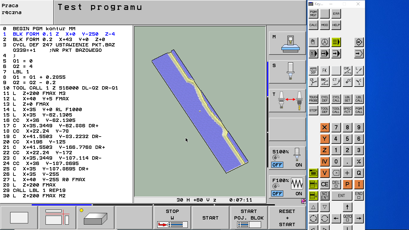

Na symulatorze HH dziala ten drugi program tylko jest jedno ale wszystkie najazdy X i Y maja przypisane Q parametry i jest to prosty kontur jak Pan zrobi skomplikowany kontur z łukami od punktu do punktu liniami skośnymi tak żeby na każdym konturze powstała faza jaka podamy na starym sterowaniu gdzie niema w TOOL CALL DR+ - i DL+- nie jest to proste ale sie da?

Tutaj bardziej skomplikowany kształt wykorzystując DR, DLrafa30 pisze: ↑13 lut 2021, 20:25Sprawdze w pracy czy to maszyna odpracuje
Dodane 1 godzina 27 minuty 34 sekundy:
A odnośnie starszego sterowania, nie jestem do końca pewny jak działa TOOL DEF w tnc155 , gdyż w moim przypadku na tnc355 pozycjonowała ona magazyn na podany numer narzędzia, i nie miałem możliwości wpisania L, R . Jeśli w tnc155 działa ona na zasadzie TOOL DEF L=.... R= ... i następnie TOOL CALL nam to narzędzie zatwierdza to wydaje mi się, choć nie jestem pewny że jesteśmy w stanie powyższy kontur opisać w taki sposób

TNC 155 bez magazynu i tabeli narzedzi musi mieć podane dane TOOL DEF to jest to samo co wpisuje się w tabeli narzedzi w maszynie z magazynem promien nnarzedzia i długość dlatego tu jest problem ze zrobieniem takiego programu tak samo nie można wpisać obliczeń w nawiasach zapraszam Pana na priv to wymienimy się pomysłami co dwie głowy to nie jedna moze cos wymyślimy

Oto moj przykład na stare sterowanie zrobiłem go tak ze podaje sie głegokośc fazy,szerokość i ilość powtórzeń .
Pan bartek.obal też zrobił dobrze tylko TOOL DEF nie może być w LBL1 myśle że komuś sie przyda kto pracuje na starszym HH
