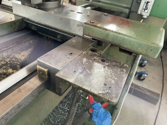

Z pytań laika. Jak robię czoło detalu na poprzecznym to mi skrzynkę odsuwa do tylu / znaczy się w prawo - od detalu (nie ma blokady?).
Na szybciocha sobie koniem zablokowałem i wtedy po 0.5 dodawałem i zbierałem na poprzecznym do osi detalu.
Zrobiłem źle jedną rzecz, czy wszystkie?

Skrzynkę suportową z całym suportem/nożem odpycha Ci od detalu? Coś masz nie tak, nie masz czasami częściowo rozprzęglonego pokrętła od ręcznego przesuwu suportu o ile takie coś posiadasz bo na zdjęciu ciężko się dopatrzeć?

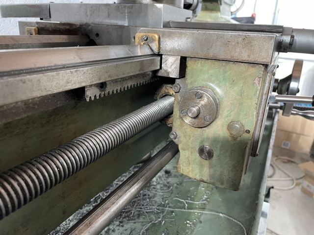

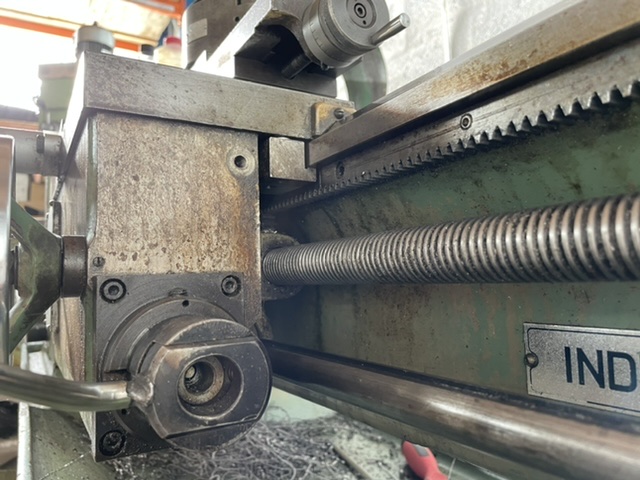

Na skrzynce dźwignia od posuwów ma 3 pozycje. W lewo - poprzeczny, w prawo - w zdłużny i na dół - zapięcie śruby gwintów.
Jest korbka na skrzynce od ręcznego przesuwania wzdłużnego skrzynki suportowej, ale ta „blokuje się” tylko przy zapięciu wzdłużnego.
Jak zapnę przesuw poprzeczny, to jak popchne mocno suport to całość odjedzie.
Wrzucę filmik później o co mi chodzi.
Brakuje mi po prostu dźwigni takiej jak jest na koniu, co by suport do loża docisnąć i zablokować.
No ale może ten typ tak ma. Zawsze w DTR można zajrzeć, ale kurde po niemiecku i mi się nie chce

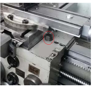

Ja mam taką śrubę którą mogę zablokować suport. Może u ciebie też jest.

Ta śruba blokująca może być po drugiej stronie suportu, musisz trochę poszukać.
Dla mnie trochę to dziwne że przy tak małym ap= 0,5mm suport odsuwa się od materiału, przecież to nie tokareczka stołowa w której suport waży 5kg.

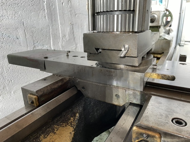

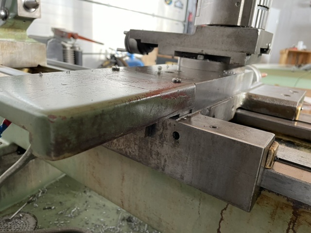

A przypadkiem ta kostka co była za niska o 2mm nie robiła za blokadę ?

Wygląda na to że kolega się trochę pospieszył z poprawianiem fabryki, kostka była za niska bo tak zazwyczaj jest zbudowana blokada suportu.
Brawo kol. grzegorz_sg za spostrzegawczość.
