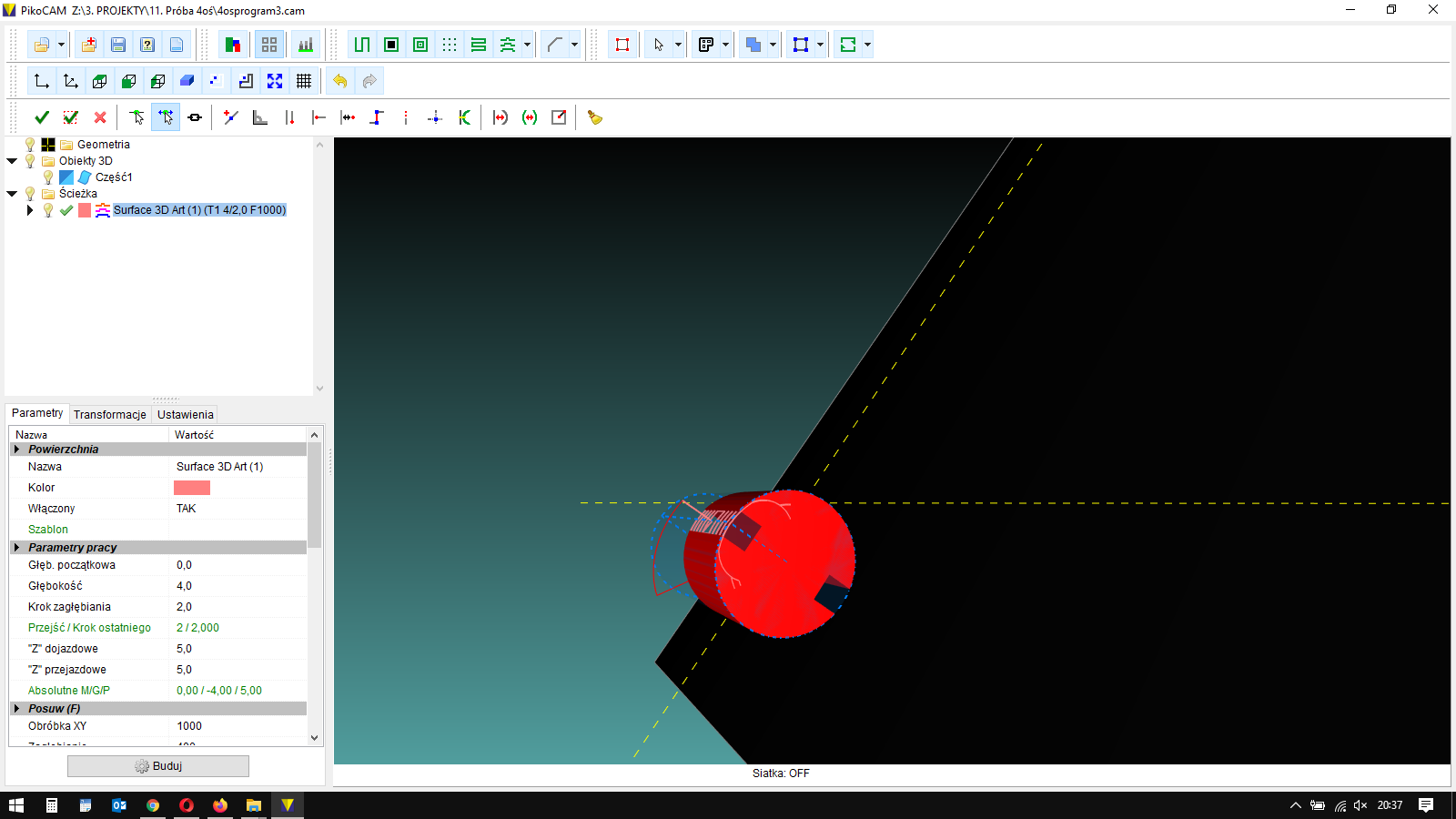

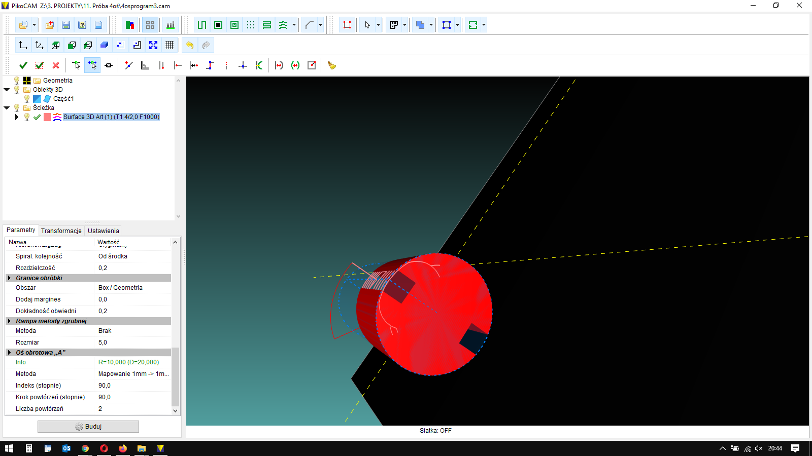

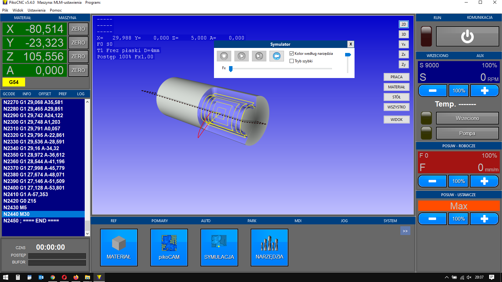

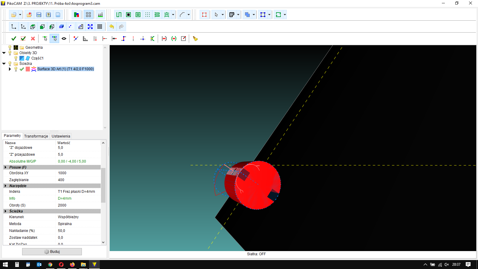

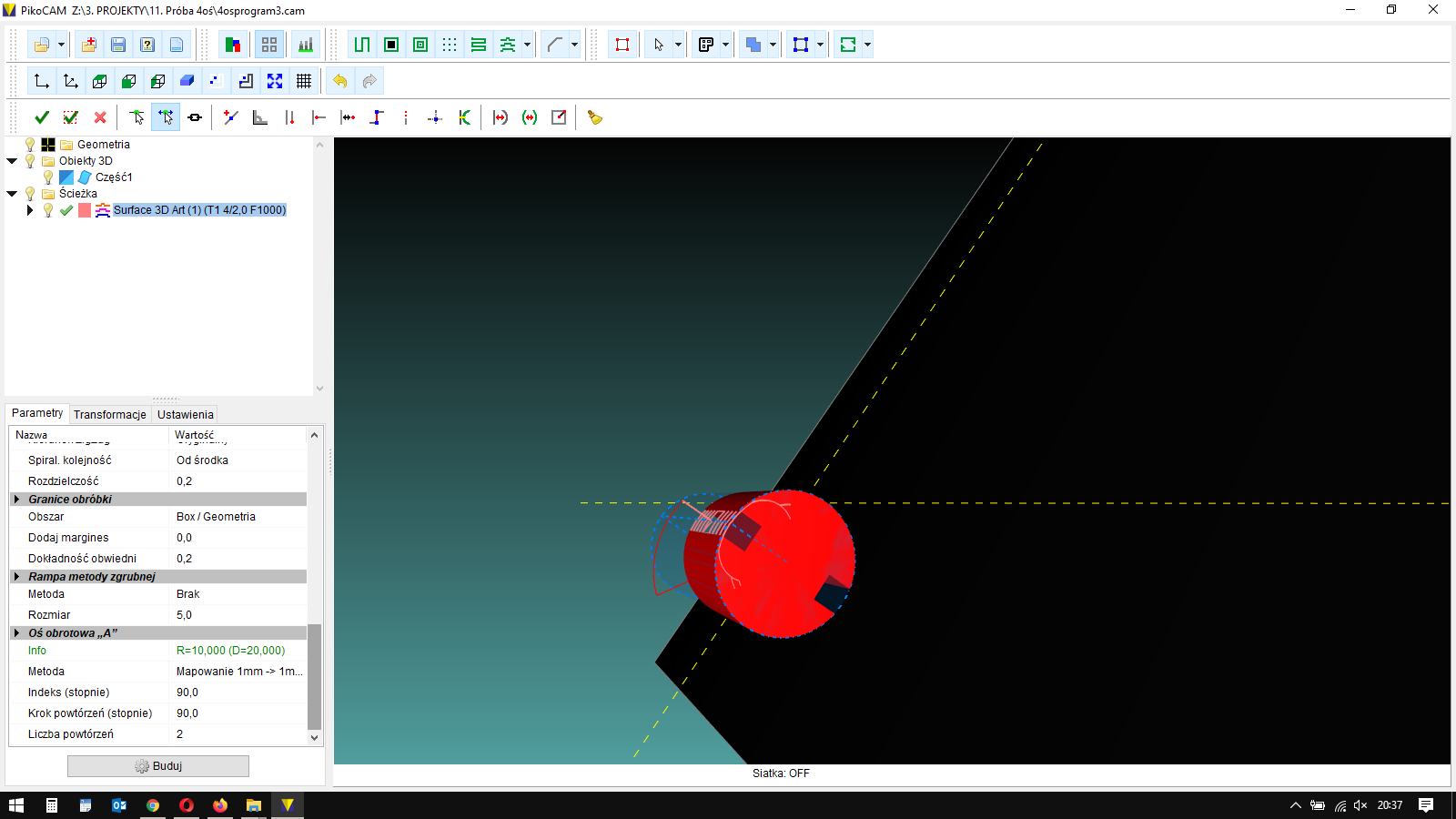

Ostatnio postanowiłem przysiąść do 4 osi w mojej frezarce jednakże napotkałem na parę problemów.
Dokładniej zaprojektowałem w innym programie wałek z 2 podłużnymi otworami. Załadowałem go do PIKOCAM z .stl. Ustawiłem materiał jak i sam wałek. Generując ścieżki z g-kodu program generuje je chaotycznie nie odwzorowując modelu. Podejrzewam że ustawienia mam słabe.
W symulacji okręca się 4 oś. Czy sam kontroler będzie mieć pewne ograniczenia? Jak to wygląda?
Była by możliwość nagrania jakiegoś szybkiego tutorialu żeby wykonać program taki jak zademonstrował Pan wyżej z samym napisem 'text'?
Może ktoś to przerabiał? Byłbym mega wdzięczny za informację.
Nie ukrywam że trochę się już bawiłem w programie bez jakiś zadowalających efektów.
Przesyłam screeny.
Darek
