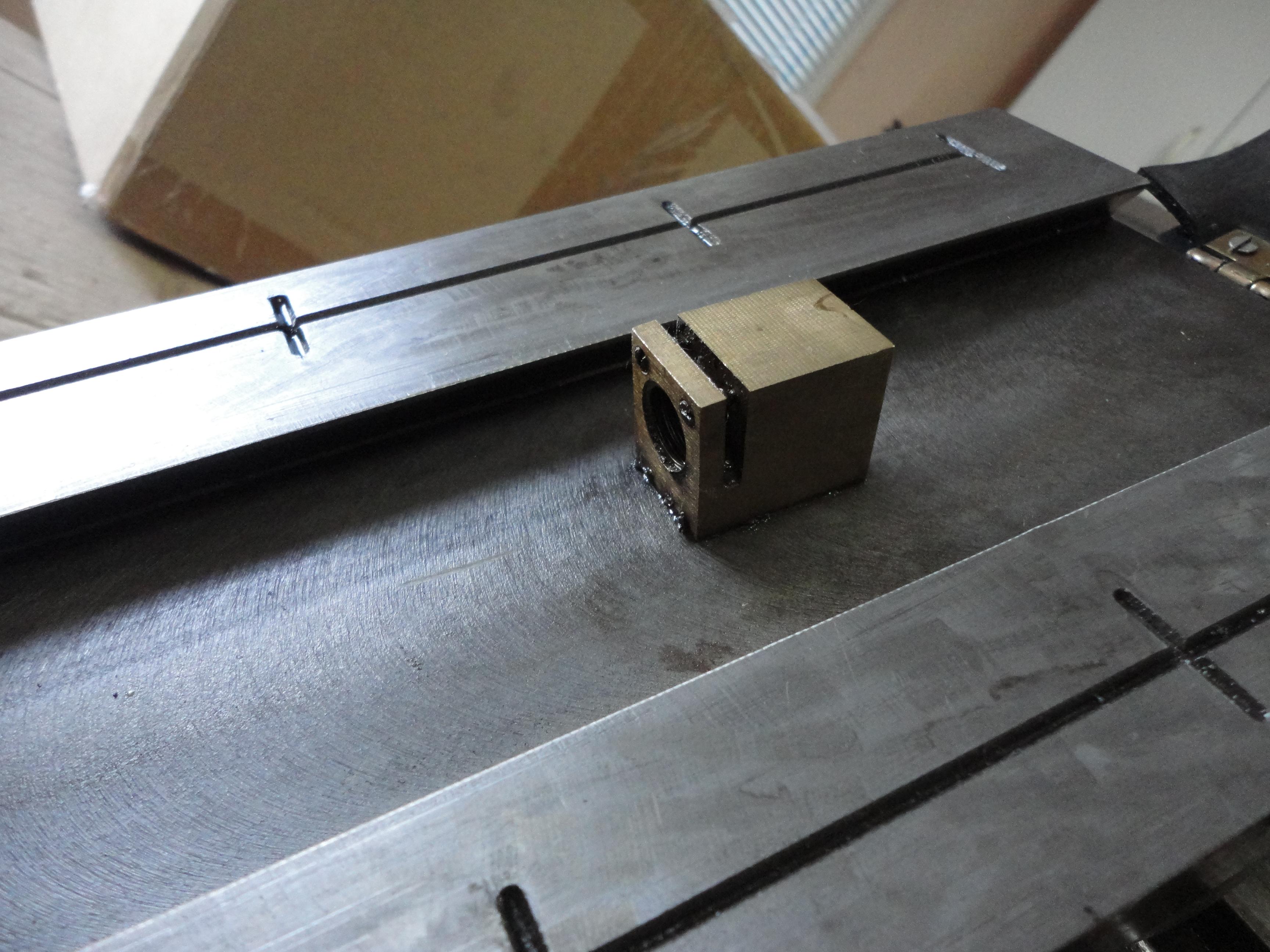

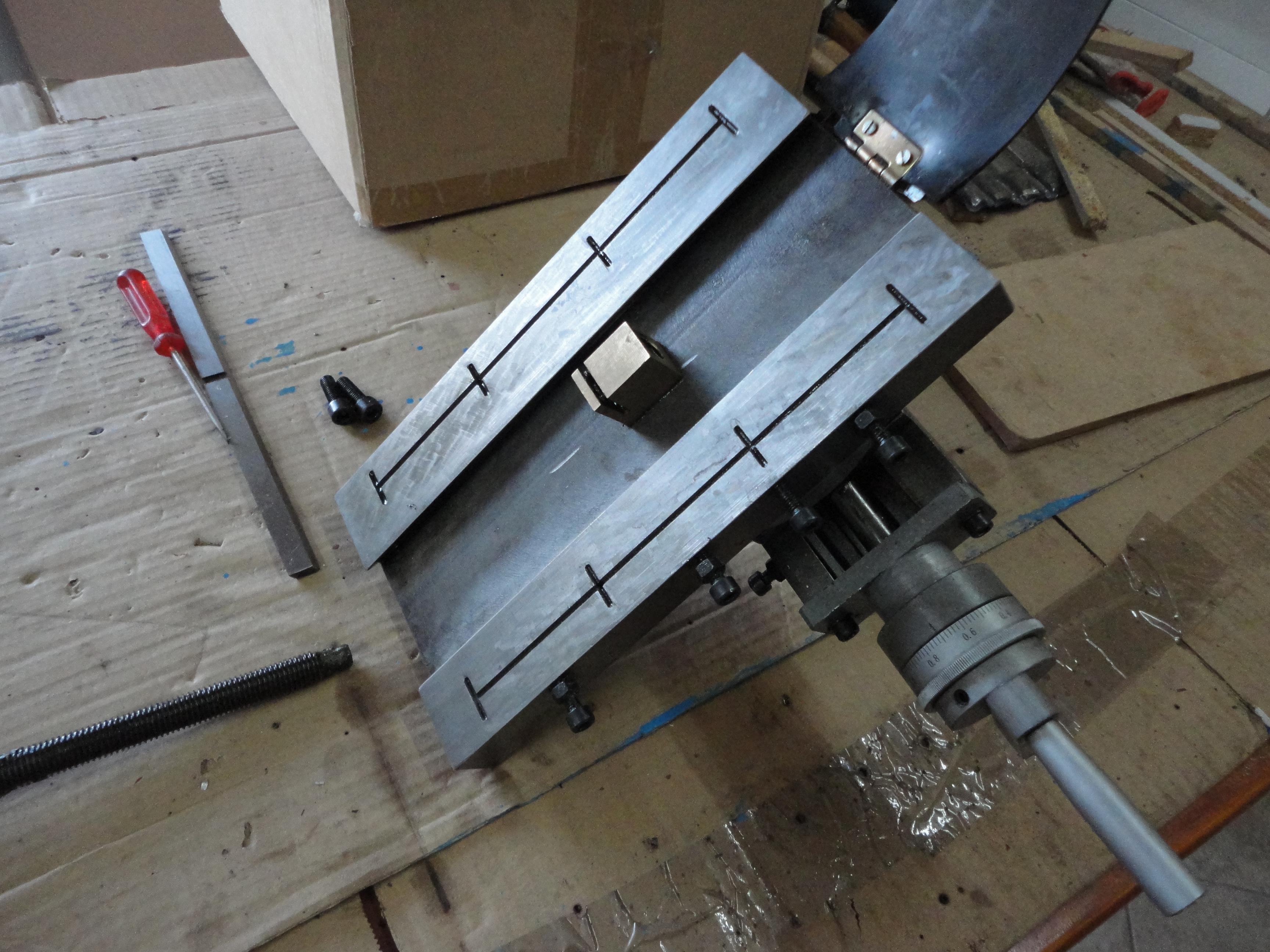

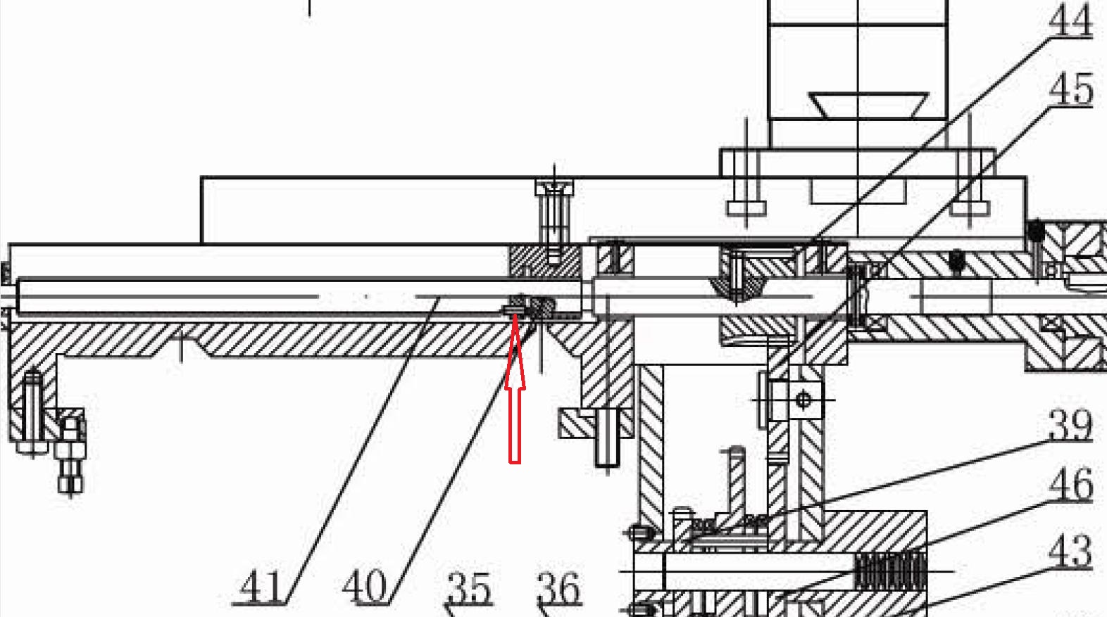

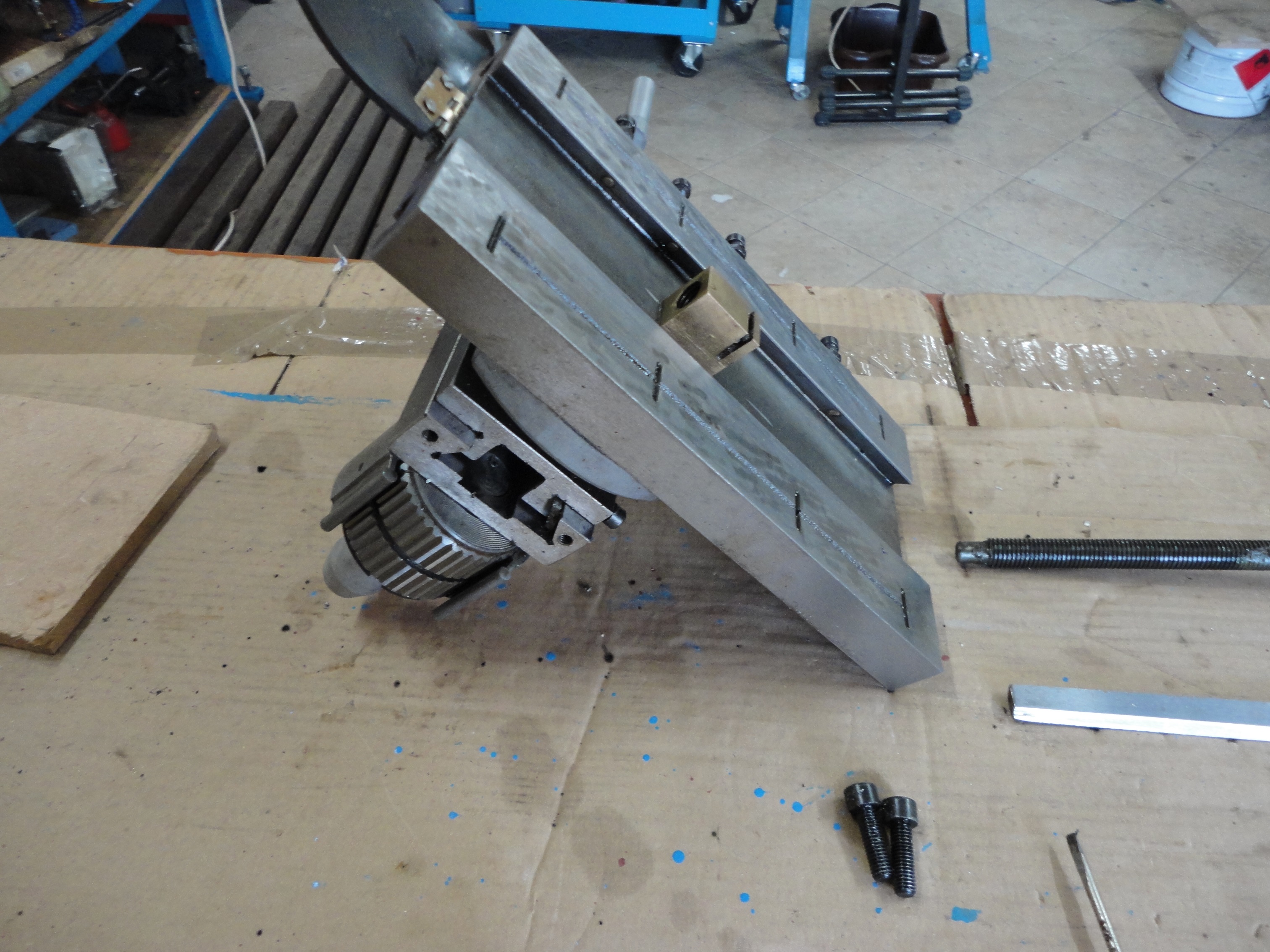

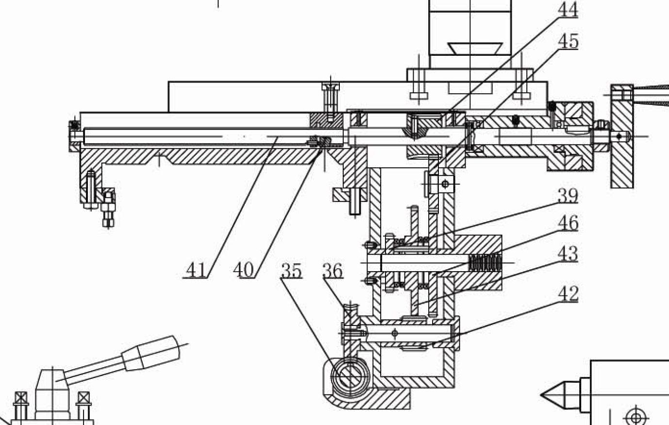

A odnosząc sie do nadmiernego luzu na nakrętce śruby sanek poprzecznych, to można łatwo go skasować przez regulację nakrętki.
Jeśli w Twojej jest podobna jak w tej DTR-ce (od CQ6236) co podejrzewam,
to luz ten reguluje się przez rozpieranie wkrętami obu części naciętej nakrętki, podobnej do tej na zdjęciach.
Obrazek Obrazek Obrazek
Najlepiej zrobić to od tyłu po przesunięciu sanek na koniec śruby, lub jeśli nie ma dostępu od tyłu, to od spodu poprzez okno łoża.
Luz też może wystąpić na łożysku oporowym śruby, ale to rzadziej występująca przyczyna..

Dokręciłem to na maksa po kupnie maszyny. Muszę zrobić nową, bo ta ewidentnie jest już wyrobiona.
