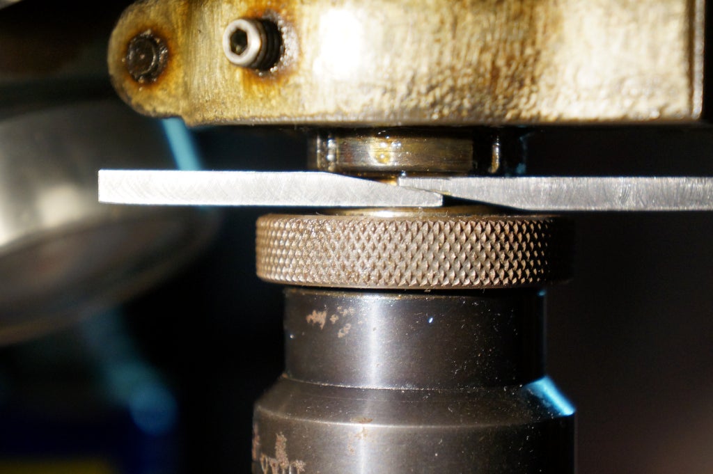

Owszem, ma znaczenie - ale cóż... jeśli nie ma, to włóż zimny frez z Morse'em 3 (np. wyjęty z wiadra z lodem) do rozgrzanego robotą gniazda we wrzecionie i szybko dokręć ściągacz.
A za 5 minut wyjmij ten frez :D
Dtmnu, popatrz poniżej - dwa "przeciwbieżne" kliny pozwalają wywrzeć olbrzymią siłę bez używania młota kowalskiego i bez stresu dla łożysk wrzeciona.
Można je ściskać np. imadłem.
Jest tylko jeden problem - musi być jakiś "kawałek" powierzchni oporowej na uchwycie narzędzia.
Pomogłem? Kliknij, proszę :-)
