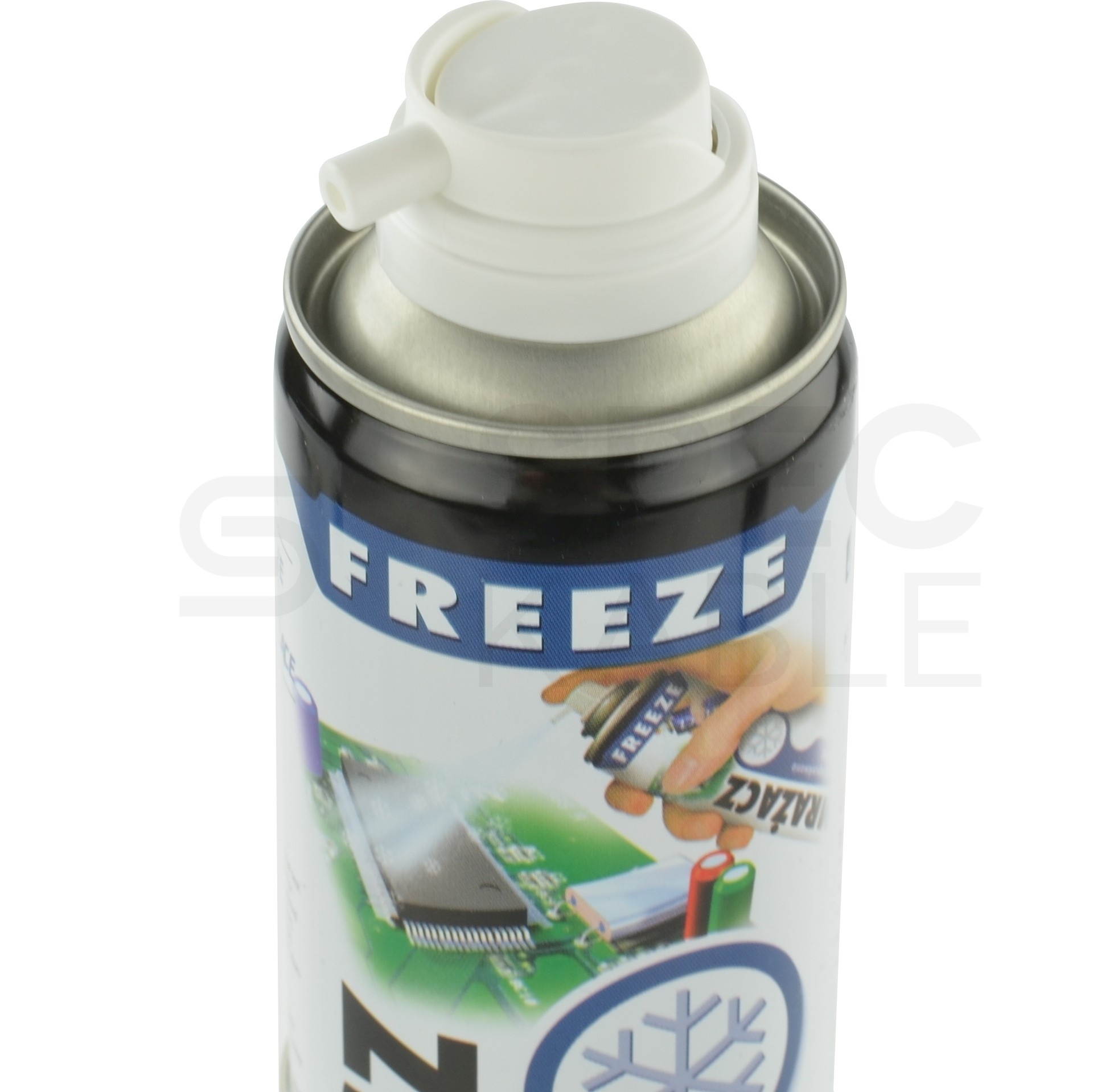

Post napisał: RomanJ4 » 16 kwie 2023, 14:36
rdarek pisze:Pomóc może jeszcze gaśnica Co2. Gaz cienkim strumieniem na narzędzie i po małej chwili niestety puknąć z góry.
Ten sposób wykorzystałem do wyciągnięcia zatartej ośki około 112mm z żeliwnego korpusu maszyny. A była jazda bez trzymanki.
A nie prościej zamrażaczem do wykrywania zimnych lutów? (-55°C),
https://alle gro.pl/oferta/zamrazacz-300ml-spray-55oc-zimne-luty-ag-freezer-6855041613 lub podobny https://kamami.pl/zamrazacze/578010-fre ... rt124.html
-67°C https://sklep.vega-tronik.eu/spray-zamr ... -5768.html
i aplikacja łatwiejsza niż gaśnicą (można wcisnąć rureczkę jak w WD40),
poza tym gaśnicę śniegową obecnie nie tak łatwo znaleźć...

ciekły azot w sprayu, często używam przy ściąganiu łożysk itp

Nie bierz tego co napiszę poniżej do siebie, bo wiem że to nie Ty to wymyśliłeś.
Po prostu zdebilenie współczesnego społeczeństwa jest już przerażające, a Internet służy pogłębianiu tego stanu...
Azot jest tak zwanym gazem trwałym, ma temperaturę krytyczną -146,9 °C (126,25 K) i powyżej niej NIE DA SIĘ GO SKROPLIĆ.
Tak więc nie istnieje "ciekły azot w sprayu", bo ten spray musiałby w końcu osiągnąć temperaturę pokojową, w której azot nie może być ciekły.

Widzę, że mistrzem termodynamiki też jesteś (w swojej głowie). Skropić jest ciężko, ale utrzymać w stanie ciekłym w wysokim ciśnieniu jak najbardziej da się. Inna sprawa, że te spreje, to faktycznie nie ciekły azot, a skroplone węglowodory.

Post napisał: RomanJ4 » 16 kwie 2023, 20:32
Steryd pisze:to faktycznie nie ciekły azot, a skroplone węglowodory.
https://ecochemical.pl/carts/karta_char ... ki_199.pdf
https://ecochemical.pl/carts/karta_techniczna_199.pdf
Schłodzenie prawdziwym ciekłym azotem do temperatury bliskiej -170°C mogłoby spowodować niepożądana kruchość metalu. :wink:

Nie kolego, nie biorę, wiem co to jest ciekły azot. Napisałem "ciekły azot" bo tak jest wystawiany w aukcjach i sklepach internetowych.
