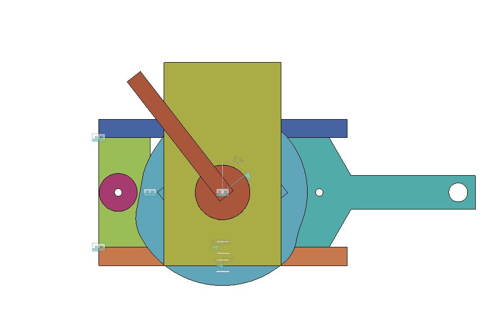

Ma ktoś jakieś patenty na usprawnienie symulacji ruchu części ?
Obracając walkiem z krzywką powinien przesuwać suwak po kontakcie z rolką.
Niby usiłuje przesunąć ale tak jakby nie miał siły :) i zrywa kontakt.

A czy jakiś opis do tego mógłbyś dodać? Jak powiązałeś obroty z ruchem posuwowym?

Krzywka i rolka zdefiniowane jako "zestaw kontaktowy".

Czemu służy ta druga krzywka?

Ja zrobiłem to tak. Zmieniłem krzywkę na taką, którą łatwiej narysować, ale koncepcja animacji ruchu także jest oparta na zestawie kontaktowym.

To teraz wyłącz symulacje wiązania i obróć krzywkę myszą to zobaczysz w czym problem :)

Nadal nie wiem w czym widzisz problem. Testowałem ten mechanizm i działa. Po co obracać krzywkę o jakiś kąt? Jest jakiś punkt startowy i od tego zaczynam. Jeśli więzy i ograniczenia są poprawnie zdefiniowane to w każdym przypadku będzie działało ok pod warunkiem, że komputer ma wystarczającą moc obliczeniową i łącze z internetem jest szybkie.
Aby animacja działała poprawnie istotne jest nałożenie ograniczeń na ruch suwaka, określenie minimalnej odległości i pozycji spoczynkowej.

Jeszcze wrócę do nieszczęsnej krzywki.
Jest sposób w Fusionie aby zrzutować na żółte kółko ślad czubka czerwonej strzałki ?
Oczywiście przy obrocie.

To nie nieszczęsna krzywka. Animacja z włączoną funkcjonalnością contantact set działa w Fusion nieprzewidywalnie raz dobrze, a innym razem źle. Na działanie może mieć wpływ kolejność nakładania więzów. Skopiowałem swój model, połączyłem inne elementy więzami ruchu posuwistego i model nie chciał już działać płynnie. Niektórzy nie polecają stosowania w animacji tej funkcjonalności.
