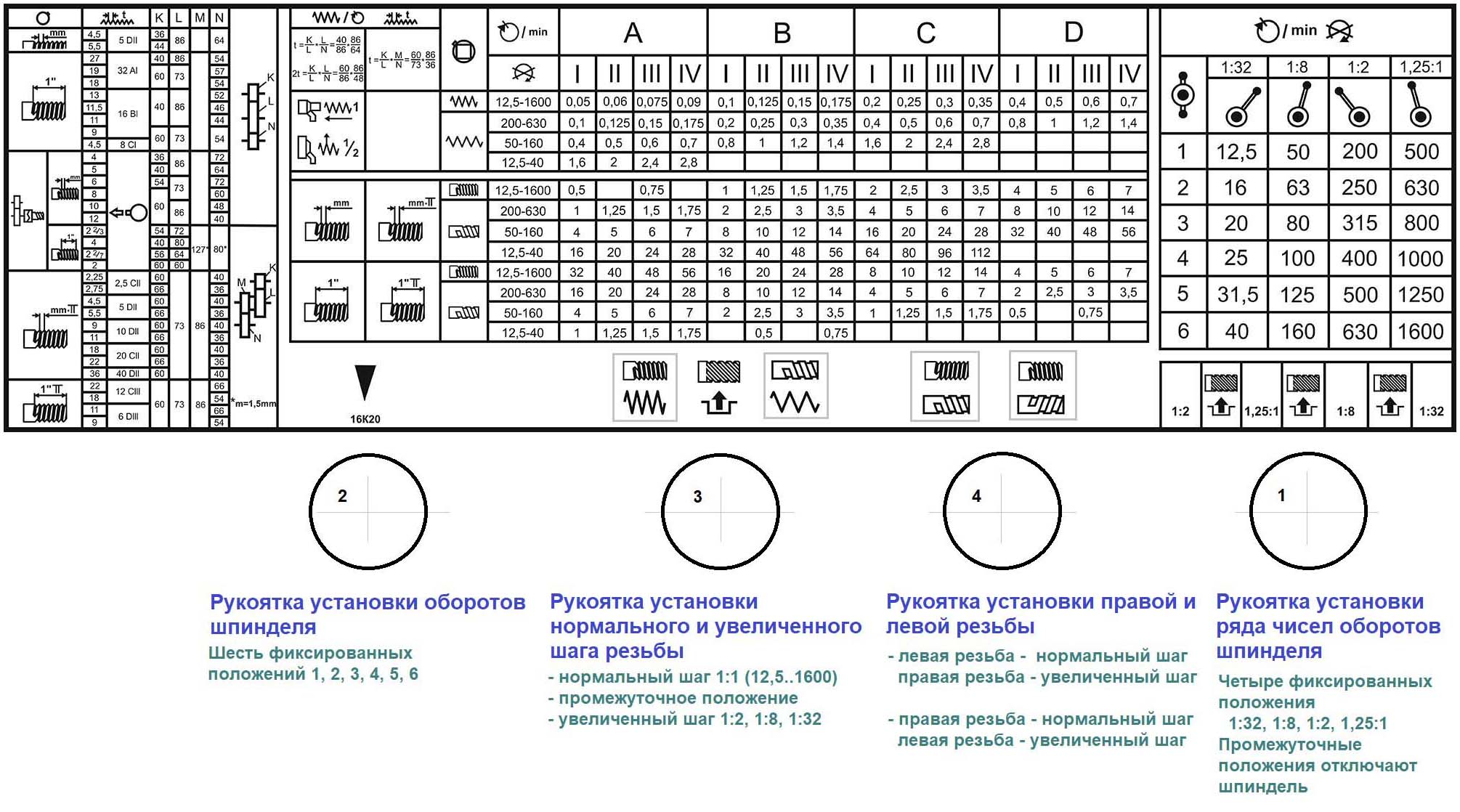

Od zakresu obrotów. Ale ten, z którego korzysta autor nie jest zależny. C IV dla obrotów 12.5 do 1600

tak oczywiście "rowek" zrobiłem akurat na 3mm przecinakiem
ale i tak przy 200 obr/min komfortu pracy nie ma - jak dla mnie
sprawdzę w wolnej chwili jak to będzie na np 50 obr/min - sytuacja była awaryjna i nie było czasu na przekonywanie się
jest jeszcze pokrętło 6 od rodzaju gwintu - ale pozostaje dla mnie tajemnicą co oznaczaja te napisy ( nawet w DTR nie jest wyjaśnione)

Steryd pisze:Ok. Tylko jak dasz radę to wyjaśnij w jaki sposób, bo jak dla mnie to bardzo ciekawe.
Na tabeli mamy podany zakres obrotowy wrzeciona. W pierwszej lini mamy:
12,5-1600 a dalej skoki 0.5mm, 0,75mm, 1mm i tak dalej. Odpowiedni skok ustawia się wtedy pokrętłami A B C D i cyframi I II III IV. Ten zakres pokrywa wszystkie standardowe skoki i zmieniamy je tylko przestawiając pokrętła A B C D oraz I II III IV.

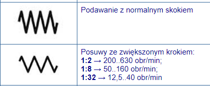

Co ważne to nalezy zwrócić uwage na symbol przed obrotami czyli znak śruby z małym skokiem, tutaj obroy są dowolne.
Jeśli potrzebujemy zrobić skok 8mm, 10mm, 56mm to nalezy wtedy przestawić dzwignię wrzeciennika na "przyspieszone obroty śruby" znak z dużym skokiem przed obrotami i wtedy skok śruby jest zależny od prędkości obrotowej wrzeciona z jakimś tam przyspieszeniem.
Dalej pokrętła A B C D i I II III IV wybieramy odpowiedni gwint jak wyżej.
Jeśli chcemy teraz naciąć gwint 3.5 jak autor to można naciąć go na ustawieniu "normalnym" czyli dowolne obroty, IV i C ALBO na ustawieniu "przyspieszonym" czyli B IV obroty 200-630 obr/min i dźwignia wrzeciennika na "przyspieszoną śrubę".
Wszystkie gwinty z tej środkowej tabeli wykonujemy bez zmian kół zmianowych.

Ja widzę co jest napisane w tabeli, nie musisz mi tego przepisywać. Interesuje mnie tylko w jaki sposób to się dzieje, że zmiana zakresu obrotów powoduje zmianę przełożenia między wrzecionem, a śrubą pociągową. Nie spotkałem jeszcze się z czymś takim.

Zapewne gitara nie jest wtedy napędzana z wrzeciona, tylko z jakiegoś koła napędowego wcześniej. A za nim następuje zmiana zależna od zakresu obrotów. Dlatego im mniejsza prędkość, tym większy skok, bo wrzeciono zwalnia, a śruba pociągowa nie.

No właśnie nie zawsze. Gitara jest napędzane przed lub za drugą skrzynią biegów.
Jakby ktoś potrzebował, to może ustawić 1:1.25 i naciąć gwint np. 3.75 mm.

ale wyraźnie jest w twojej tabeli że gwint 3,5 można naciąć z prędkością od 12,5 do 1600 obr/min ,200-600 i 50-160 wiec o co wam chodzi no rozumiem jak doświadczenie w nacinaniu gwintu nożem prawie żadne to wybierzesz 50-160 a jak masz doświadczenie to i 1000 będą w sam raz dla dobrego tokarzaTOP67 pisze:No właśnie nie zawsze
