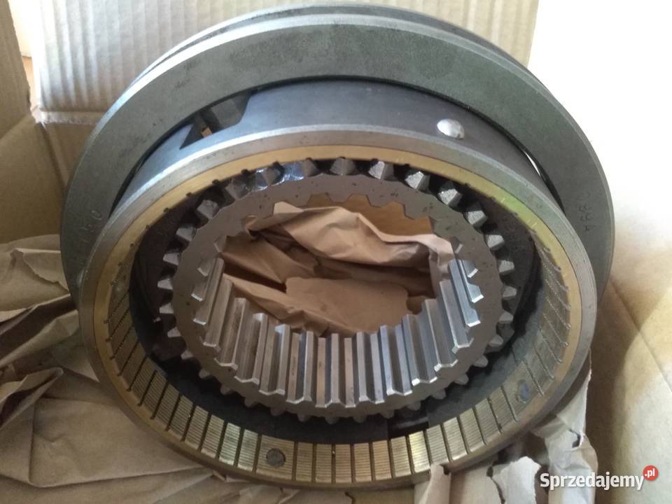

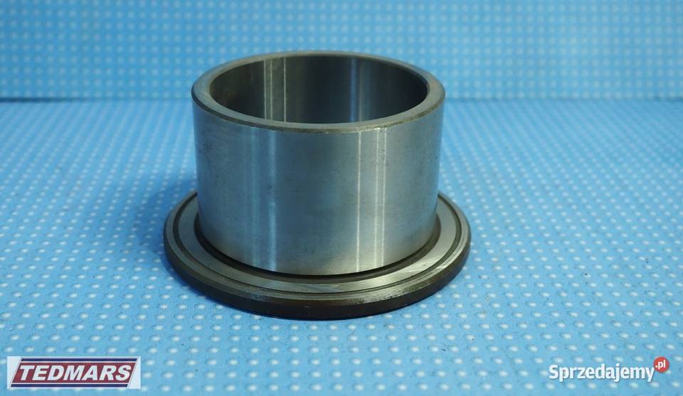

Taka 16K20 brała w akordzie po 10mm zmiennego przekroju stożkowego odkuwki (jeśli wiesz co to oznacza) tulei synchronizatora biegów w skrzyni Jelcza/Ikarusa (to ta tuleja z okienkami do której nitowano brązowe ślizgacze synchro)
https://sprzedajemy.pl/synchronizator-2 ... nr62822762
albo także ciężką odkuwkę tulei koła 5 czy 3 biegu na 2 razy, aż amperomierz(wskaźnik obciążenia) dobijał prawie do końca skali,
Obrazek Obrazek
nożem rodzaju PTGNR 4040-22 z płytką "TN..2204.."
i jakoś ładnych parę lat wytrzymywała bez szwanku.... :wink:
