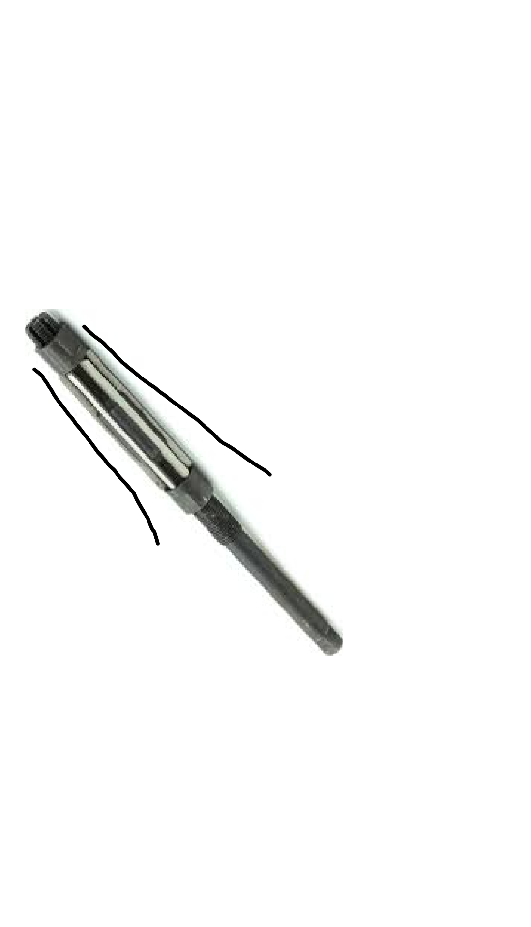

prosteiszkuteczneWynalazki pisze:Rozwiertak się nie nadaje bo jest stożkowy
rozwiertaki są walcowe i stożkowe panie znawca tematu .

Żeby nie bić piany przez 3 strony, to dam odpowiedź.
Trzeba wykonać rozwiertak specjalny z prowadzeniem.
W związku z tym należy narysować rysunek z wymiarami, i znaleźć wykonawcę. Gdy będzie narzędzie, reszta jest formalnością.
,, Iditi na ch. j" maciąg.

Rozwiertak się nie nadaje bo jest stożkowy.
Nastawny jest stożkowy a walcowy/ maszynowy nie jest nastawny :(

Post napisał: orion32 » 06 cze 2021, 09:44
Kolego mylisz się,rozwiertak nastawny jest walcowy. Ma, tylko część skrawającą o małym kącie nachylenia. Część kalibrująca jest walcowa.
Bywają też rozwiertaki maszynowe rozprężne, gdzie można regulować ich średnicę, w pewnym zakresie.

Post napisał: prosteiszkuteczneWynalazki » 06 cze 2021, 09:56
Chodziło mi że nastawny rozwierca stożkowo na dole weziej na górze szerzej.
Dolna się rozwierci mniej górna bardziej.

Post napisał: WZÓR » 06 cze 2021, 10:04
prosteiszkuteczneWynalazki pisze: ↑
06 cze 2021, 09:56
Rozwiertak nie zapewni Ci współosiowości.
Takie tuleje trzeba wspólnie , osadzone w elemencie roztoczyć na wytaczarce.

Post napisał: tristar0 » 06 cze 2021, 10:09
Bzdury wypisujesz nie masz bladego pojęcia, rozwiertak nastawny walcowy jak i stożkowy ma stożkową regulację dla proporcjonalnego zwiększania średnicy a oczywistą rzeczą jest to że zbiera górną średnicą na żądany wymiar w przypadku walcowych , w przypadku stożkowych nastawnych zbiera całą długością ostrza.

Post napisał: prosteiszkuteczneWynalazki » 06 cze 2021, 17:30
Rozwiertak nastawny ręczny rozwierca po stożku , bo ostrza są pod lekkim kątem, mam takie w domu, mierzyłem sufmiarka i na dole jest mniejszy wymiar ostrzy niż na górze.
Rozwiertaki maszynowe też mam ale one nie są nastawne, więc jak ustalić odpowiedni luz?
