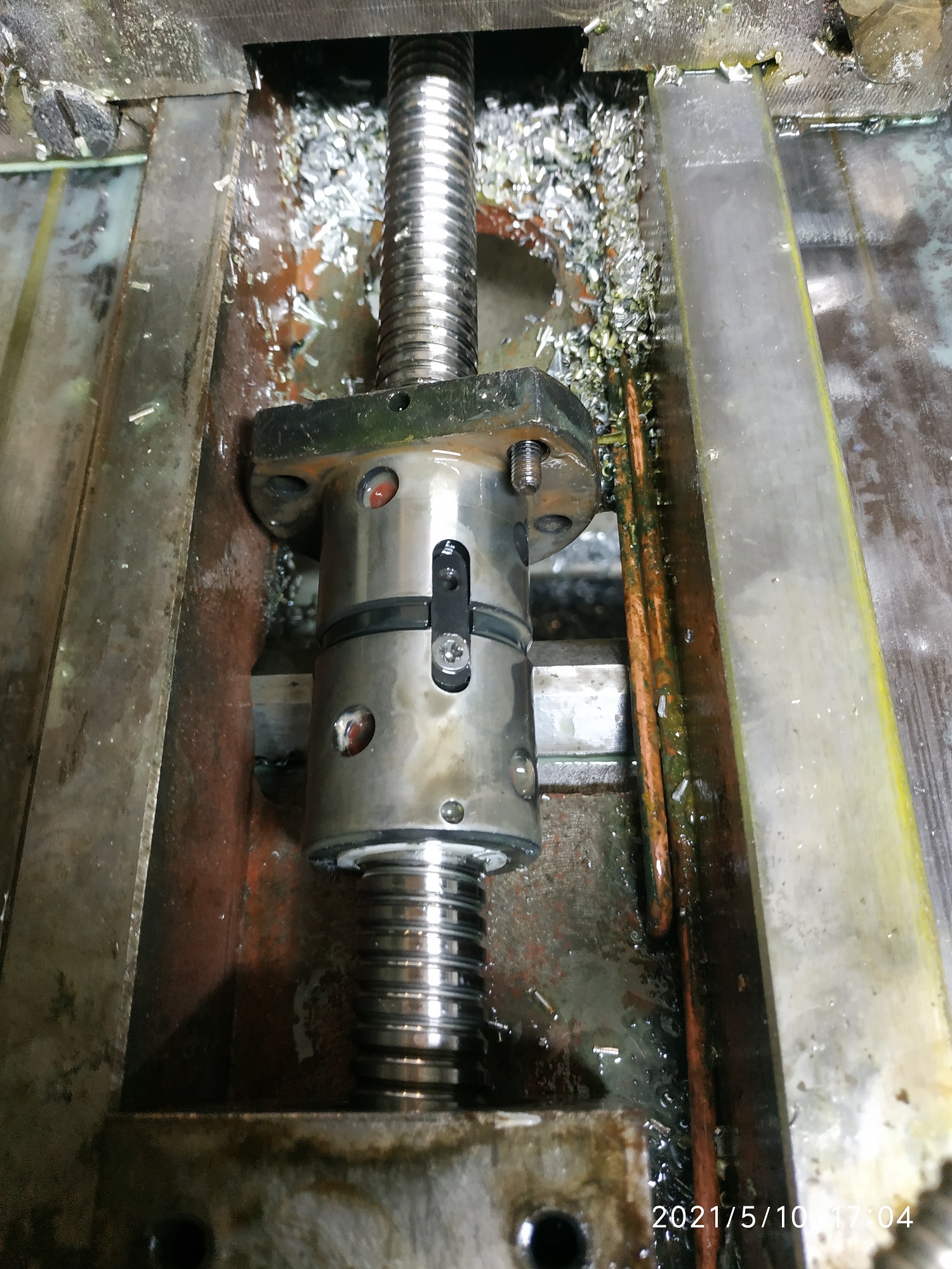

Czy kasowanie luzu na nakrętce zamieszczonej na zdjęciu, polega na zwiększeniu grubości podkładki pomiędzy dwiema nakrętkami ?

Tak ale po wymianie śrutów. I jak wymienisz śruty na nowe trzeba przemierzyć całą śrubę bo może być wypracowana w środku a na końcach nie i luz nie musi być jednakowy. Jak zmieści się w tolerancji luz dorabiasz całkiem nowy dystans uwzględniając luz potrzebny do prawidłowej pracy nakrętki. A na końcu robisz aproksymacje śruby.

Dzięki za odpowiedź ale bardzo to skomplikowane. Czy samo podłożenie dodatkowych przekładek nie powinno pomóc np. 0.05mm
i czy muszę zmieniać śruty? a może gdzieś to zlecić taką regenerację?
Pierwszy raz walczę z takim tamatem.

W kulowej tego nie robiłem, ale w tokarce na śrubie trapezowej kasujesz luz klinem między dwoma nakrętkami, jeśli na środku jest wypracowana tak jak kolega wyżej napisał, to na środku luz skasujesz, a na końcach nie pojedzie.
