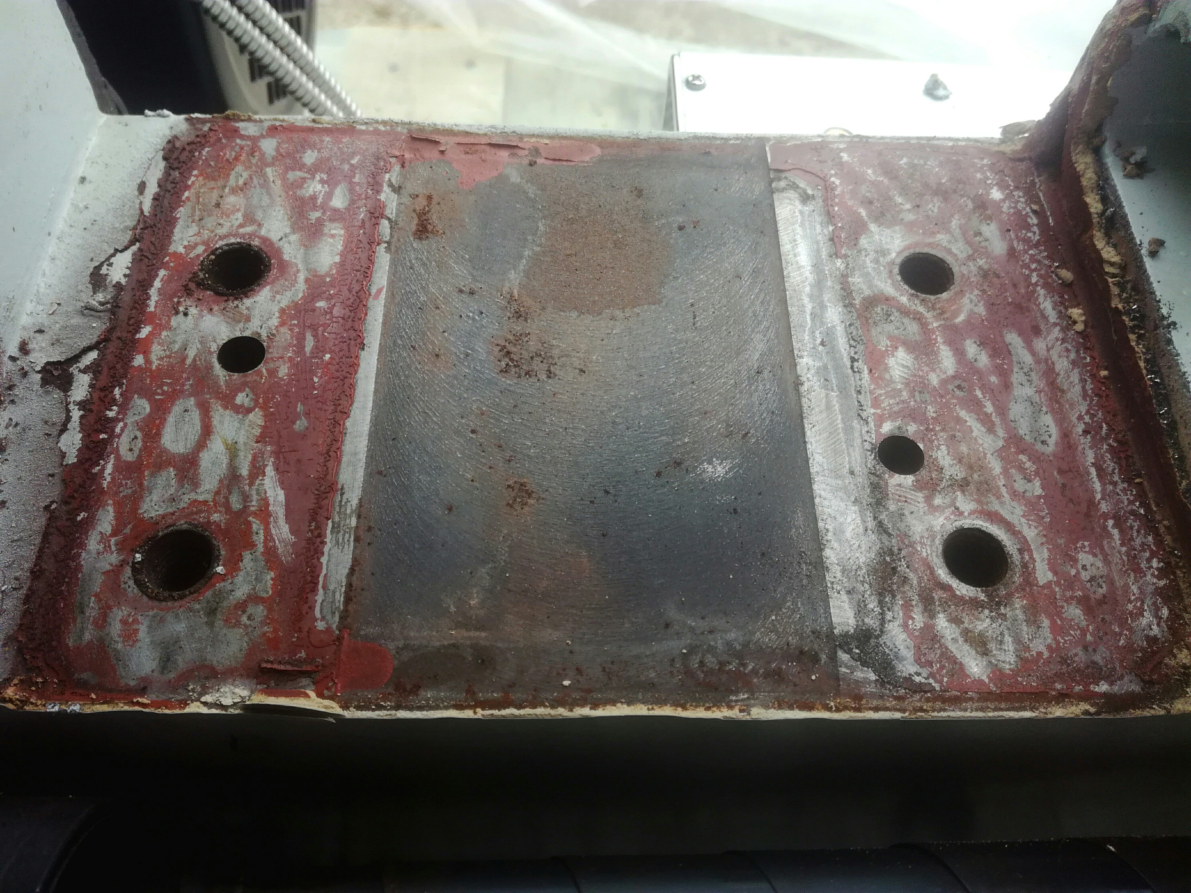

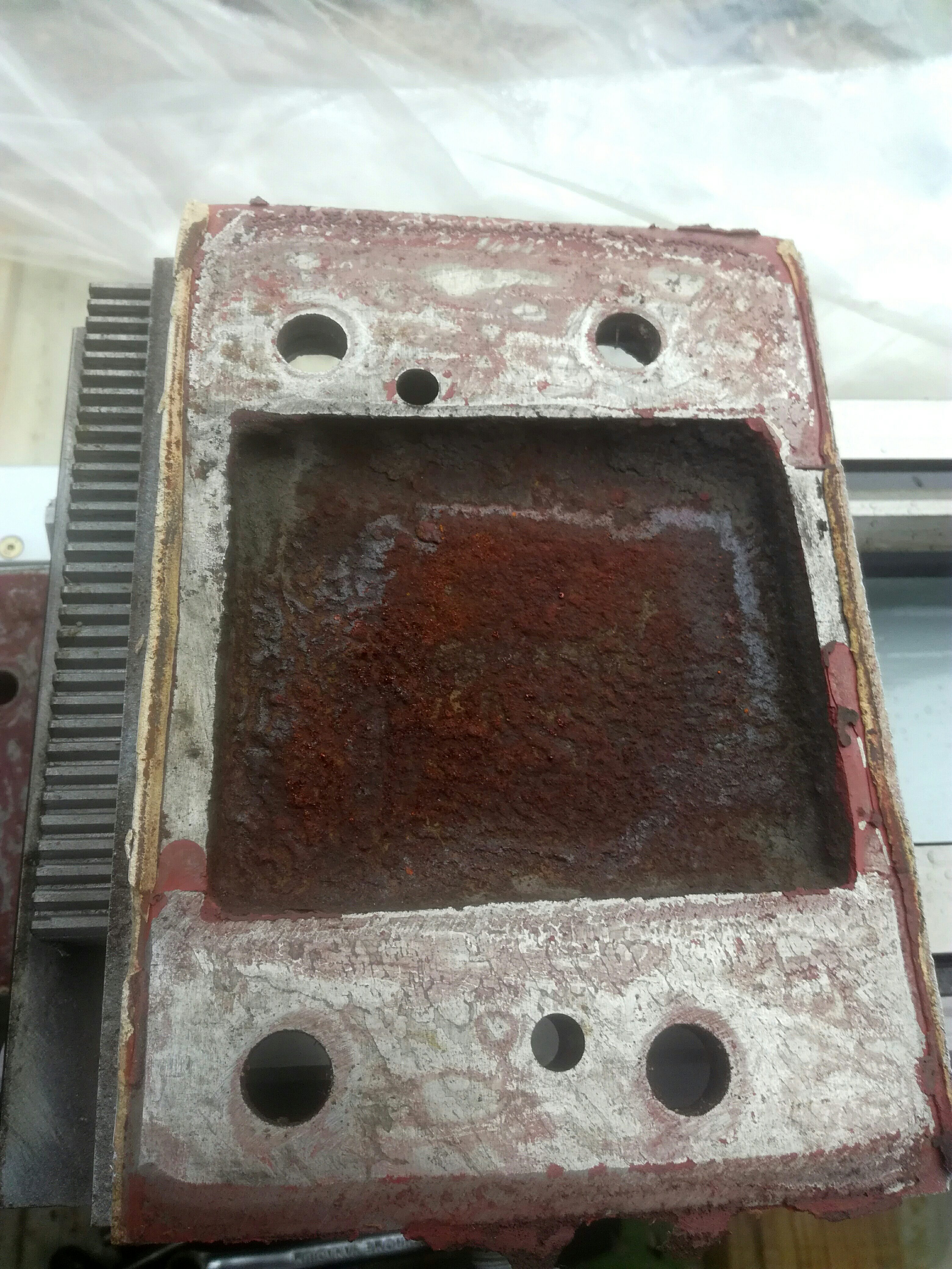

Mostek wyjęty. Jeden kołek ustalający, ten bliżej wrzeciennika ma w mostku luz. Drugi ciasno.
Jak widać jest farba i syf. Zaraz biorę się za czyszczenie i dam znać co wyjdzie. Ale jeszcze przed wyjęciem pukałem młotkiem lekko i osiadł z jednej strony niemal idealnie. Będzie dobrze 🙃
Dodane 1 godzina 9 minuty 1 sekunda:
Dobraa, ok, kołki są stożkowe 😂
Wyczyściłem farbę, usunąłem nadmiar szpachli, umyłem dokładnie naftą, położyłem mostek, zakołkowałem lekko, dokręciłem trochę śruby, potem dobiłem kołki w miarę solidnie, dokręciłem śruby na gotowo i... jest idealnie :D

Ja też, a to chińczyk się śpieszył do domu i nie doczyścił. Jednak szpachlówka i farba była nienaruszona. Oznacza to, że najpierw złożyli, wyszlifowali, potem musieli rozebrać, do podkładu, a złożyli do szpachlowania.
Jeszcze jedno. W mostku, od strony wrzeciennika jest taka śruba, która przy wykręcaniu dopycha mostek do reszty łoża. Nie wiem czy ją teraz wykręcać, czy skoro siedzi na kołkach to lepiej nie ruszać.

Skoro nie ruszałeś tej poziomej śruby dociskającej i wyjąłeś mostek to znaczy, że ta śruba nie spełnia swojego zadania.

Ruszyłem ją zanim wyjąłem mostek. Ale potem i tak ustalają go kołki stożkowe, więc nie wiem co z tą śrubą. Może lekko zakontruję.
