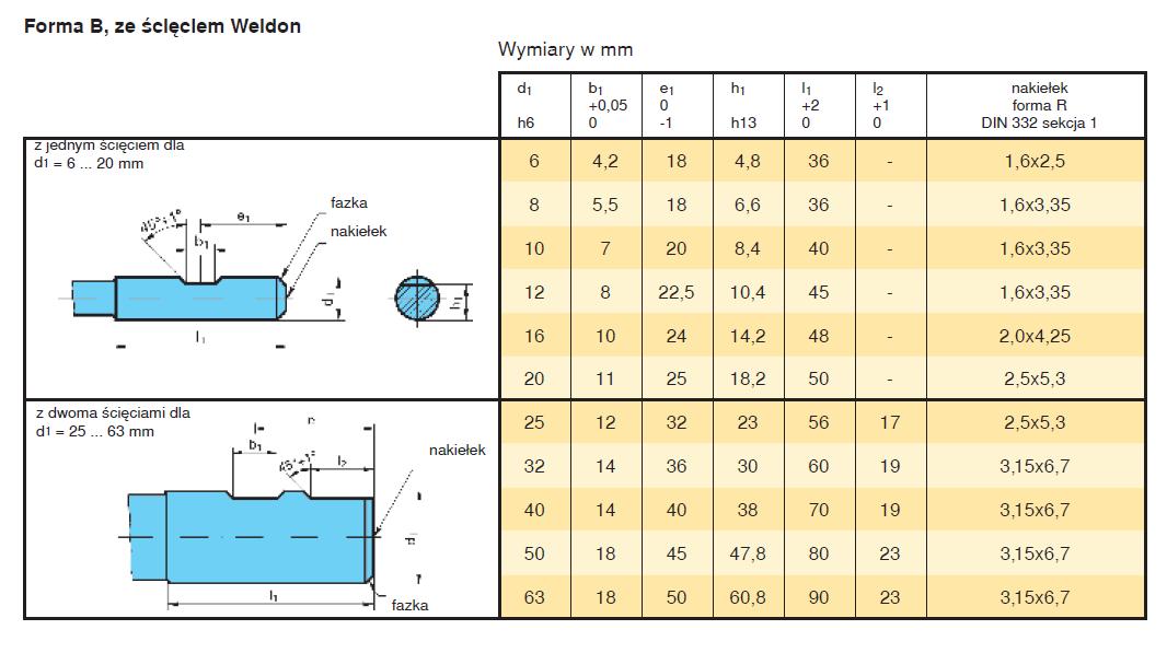

Mam pytanie poboczne odnośnie potencjalnego bicia. Czy w oprawce ER można bezkarnie stosować frezy z wypłaszczeniem pod oprawki Weldon? Może to powodować jakieś bicie?
Porządne oprawki ER i Weldon są wyważane .
Jaka to różnica czy do badziewnego uchwytu zamocujesz freza z płastką czy bez ?
Mariusz.
Nie badziewnego, porządnego. Po prostu się zastanawiam czy stosowanie frezów pod oprawkę Weldon może wprowadzić dodatkowy błąd.

ishi pisze:Po prostu się zastanawiam czy stosowanie frezów pod oprawkę Weldon może wprowadzić dodatkowy błąd.
Nie wydaje mi się. Po pierwsze- ścięcie (powierzchnia płaska) obejmuje mniej niż połowę obwodu chwytu, a po drugie, jest krótsza(b1) niż robocza długość wewnętrznej powierzchni zaciskowej tulejek(we frezach z pojedynczym ścięciem).
