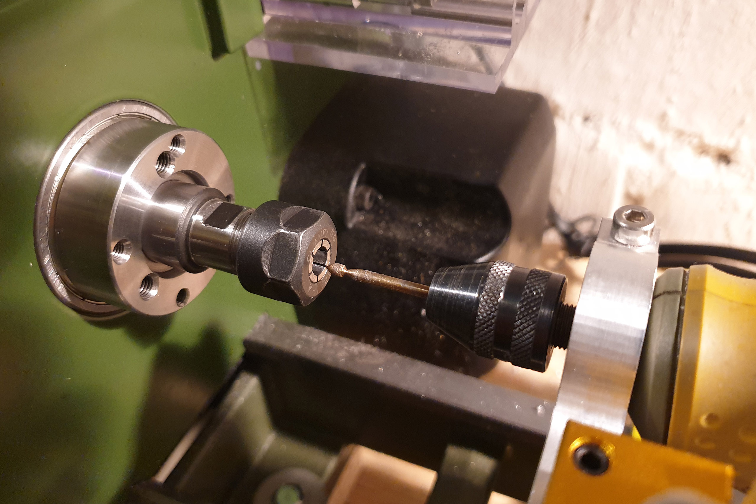

Miałem podobny problem. Wrzeciono z fabrycznym zaciskiem, 1/8" nie ma zauważalnego bicia. Ale najwięcej frezów mam 4 i 6 mm. Wytargałem gdzieś chińskie tulejki i na 4 mm tragedia
https://youtu.be/luxQVHunqgY
Przeszlifowałem je więc na tokarce
I taki jest efekt (na najdłuższym frezie jaki mam)
https://youtu.be/RmDLaHpJTEg

Więc problemw tulejkach a nie w uchwycie?
strikexp
Posty: 4885
Re: Bicie na chińskim uchwycie - jaka tulejka er11
Post napisał: strikexp » 18 kwie 2021, 21:15
Wydaje mi się że znam odpowiedź. Kupiłem kiedyś zestaw tulejek i uchwyt. Jak się potem okazało, nie jest to ER a jakaś chińska norma lub wymysł producenta.
Próba zamontowania tulejki ER dawała bardzo podobne efekty, plus w ogóle był problem żeby ją tam wsadzić. Jednak u mnie skończyło się na wycinaniu tulejki z uchwytu, tak mocno się zakleszczyła.
A ja mam na warsztacie takie chińskie tulejki , że po osadzeniu w oprawce nie mogę założyć freza cylindrycznego ø 5 , a wskazuje na to cecha.
Ludzie , nie kupujcie badziewia i problem zniknie. :D
