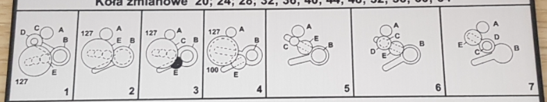

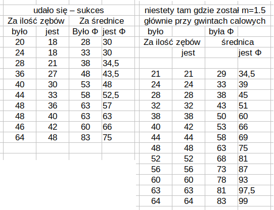

Zrobiłem tę tabelkę, ale bez sprawdzania czy się zmieści na gitarze. Nie mam rysunku, a po niedzieli nie będę miał pewnie czasu, a więc daję taką. Pamiętaj, że koła pośrednie nie mają wpływu na stosunek przekładni i zawsze można je zamienić na inne, większe czy mniejsze aby dopasować układ do gitary. Większość kół w układzie metrycznym posiada mniej zębów i dzięki temu zastosowanie odrobinę większego modułu nie powinno stanowić problemu. Nie podoba mi się układ z rysunku 4 gdyż koło zębate w pozycji „B” jest chyba za małe aby się zmieścić na osi śruby pociągowej, no ale nie wiem jaka dokładnie jest ta maszyna.

We wcześniej podanym pliku u dołu są rysunki, tylko trzeba je mocno powiększyć w przeglądarce internetowej.
Ja z siebie nie jestem aż tak zachwycony,
Mimo wszystko to co miałeś zrobić to zrób ten rysunek gitary i szczegółowo odpowiedz na te pytania o których pisałem wcześniej. Za jakiś czas postaram się dokończyć i mam nadzieję, że będzie nad czym się pochylić.

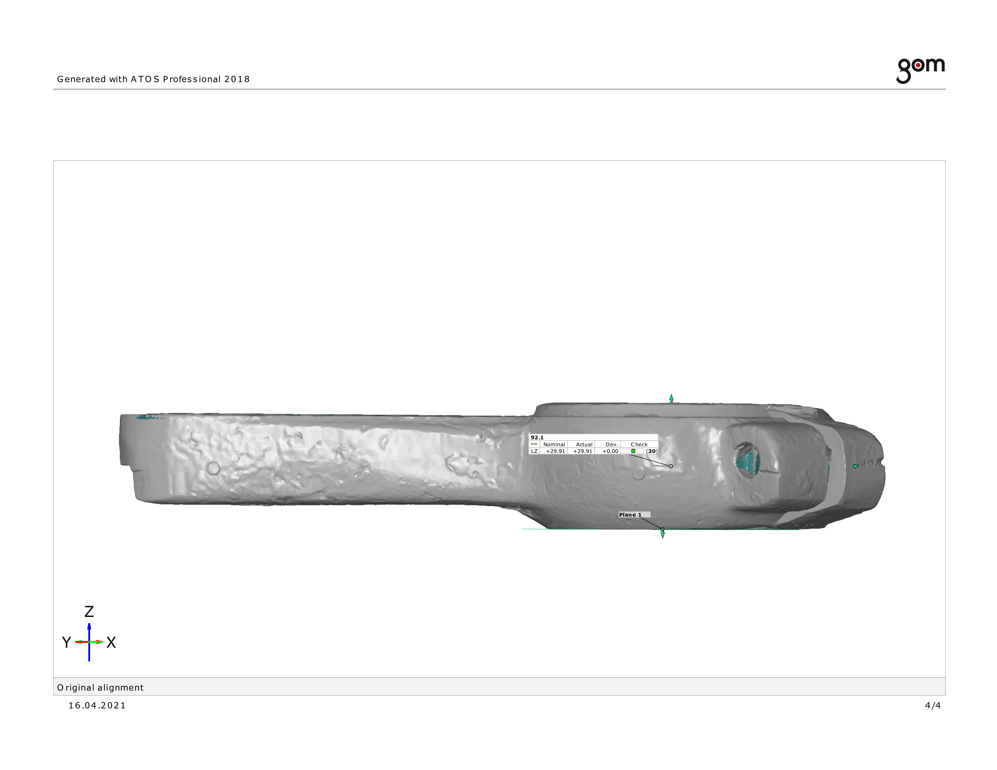

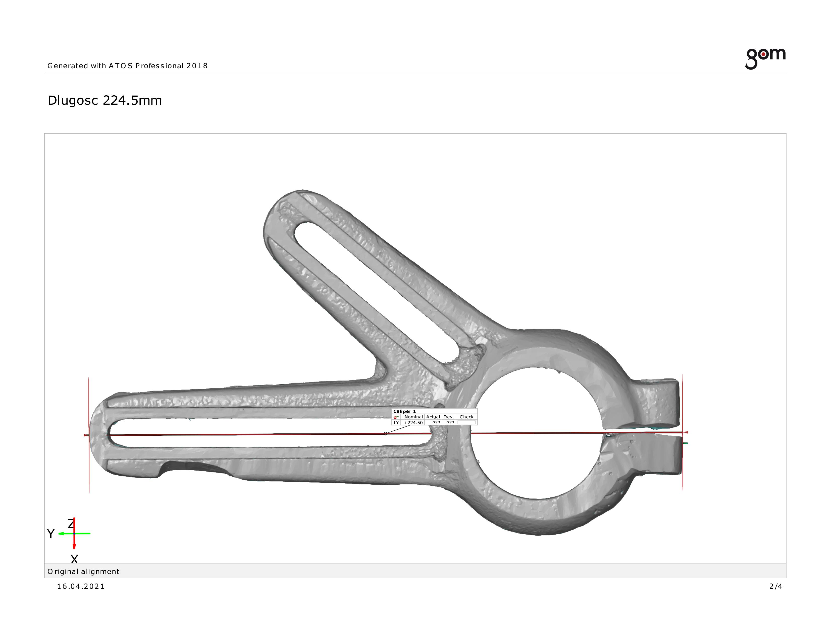

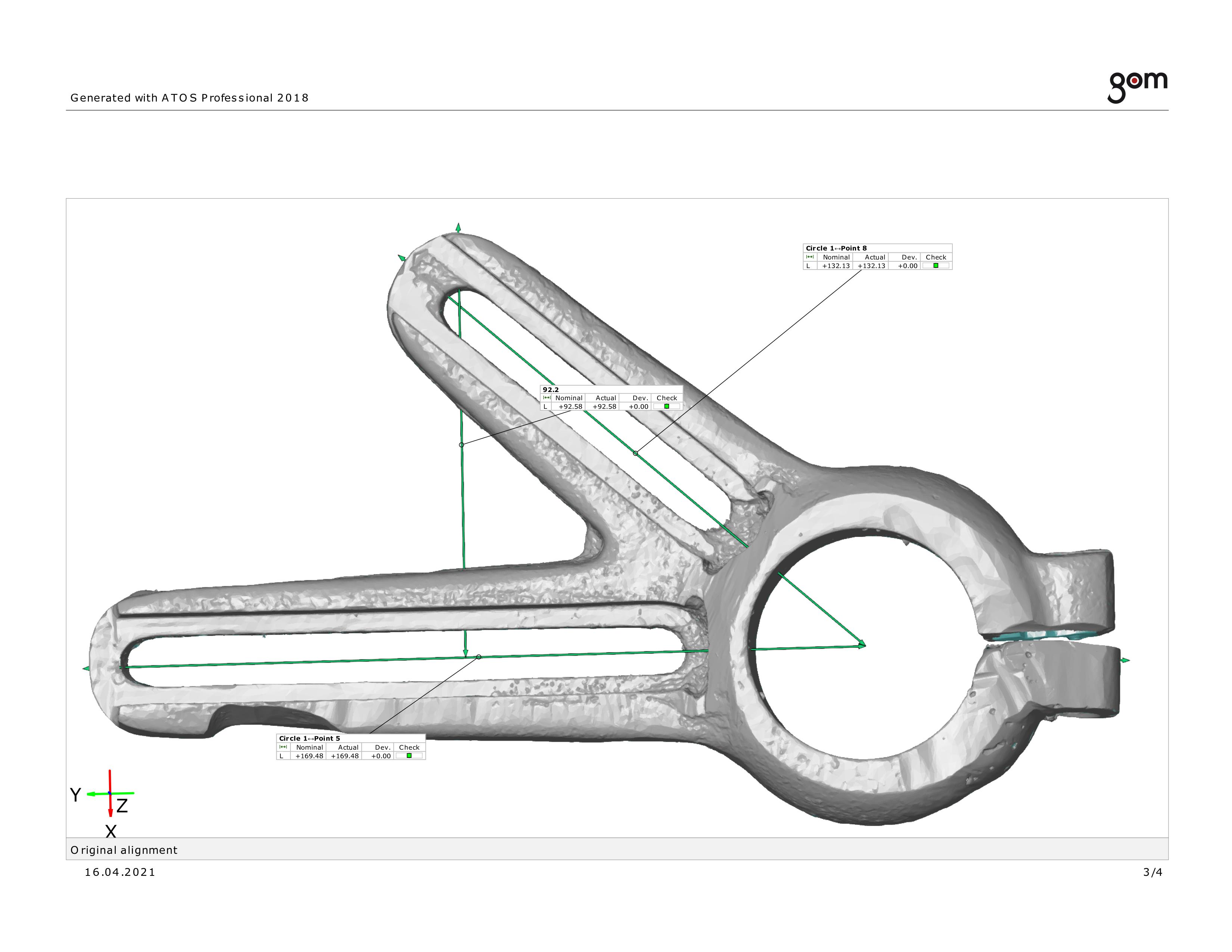

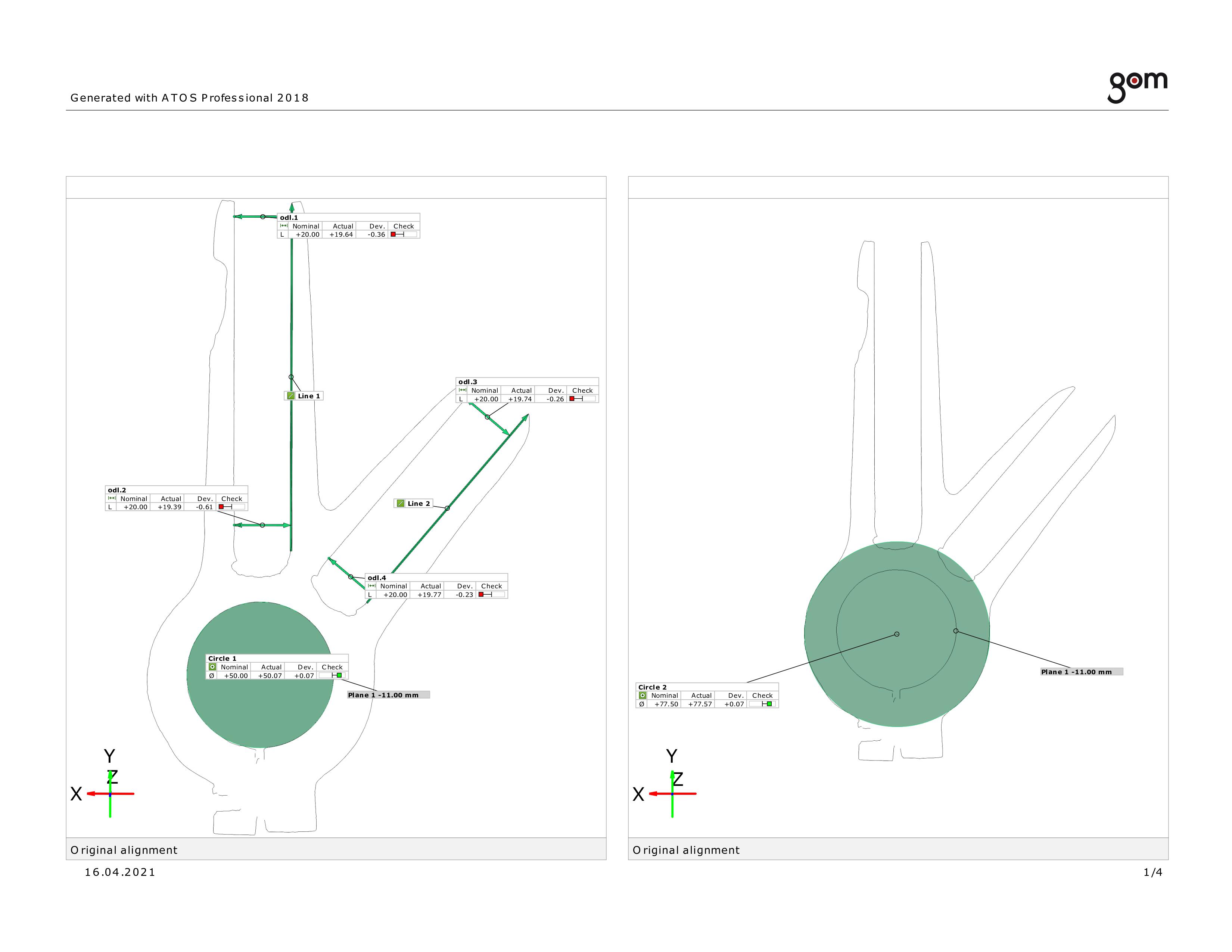

Witam , przesyłam pomiary gitary dwuramiennej , jak by co to mam również siatkę ( chmurę punktów), moja gitara jest dopasowywana i spawałem ją też , ale raczej nie ma to wpływu na pomiar , co do ilości zębów od wrzeciennika jutro przeliczę i dopiszę :)

Powiedzmy, że sprawdzam posuw 0,25mm zamiast koła pośredniego „E” 33z podłożyłem 24z no i.
Trzeba to sprawdzić w praktyce. i tak każdy z posuwów

Myślę, że te trzy milimetry można by wypiłować pilnikiem i da się ten układ kół zamontować na tej gitarze. Koło zębate 24-Zęby zamiast koła 33-Zęby trzeba by wpisać na stałe do tabelki. Jednak widzę problem gdy koło „B” ma mieć 48-Zębów, chyba, że w takim przypadku można będzie zrezygnować z obecności koła „E” i go nie założy się wcale. Tak, to będzie dobre rozwiązanie.
Postaraj się przyśpieszyć z podawaniem tych danych które są potrzebne do myślenia nad tym tematem. Oprócz tego o co pytałem wcześniej istotne jest to jaka jest odległość od osi „B” do wanny, oby nie doszło do tego, że tam coś by mogło blokować ustawienie płyty gitary.
