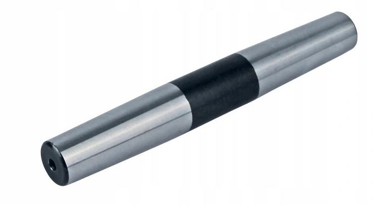

Koledzy, nie ma co kombinować jeśli stół obrotowy/podzielnica ma gniazdo Mk2, to jest taki trzpień obustronny Mk2, sztywny, w razie potrzeby większego Mk można założyć tulejki redukcyjne skrócone, do tego jak znalazł.. I nie kosztuje majątku... :wink:
https://alle gro.pl/oferta/narzedzie-centrujace-mk2-7834685490
Obrazek Obrazek Obrazek
Wciskasz jeden koniec we wrzeciono, wciskasz drugi w gniazdo niezamocowanego stołu obrotowego, dokręcasz stół obr. do stołu frezarki, i masz wycentrowane... :P

Ale koledze nie chodziło o wycentrowania stołu/podzielnicy do wrzeciona .tylko wykonanego wcześniej otworu może na innej maszynie lub z innego mocowania , i ponownym wyśrodkowaniu tego otworu a później przesunięcie go ( np fasolka ). Pewnie otwory są po obwodzie a nie centralnie w osi .

Do otworu można wstawić pasujący wałek (wiertło, rozwiertak) i zacisnąć w oprawce wrzeciona. Potem dokręcić podzielnicę do stołu. Zdjąć wiertło i przesunąć stół o potrzebną wartość

Łał! 95 zł to lekka przesada. Idę sobie wytoczyć. Najpierw skręcę suport na zegar do jakiegoś stożka złapanego w uchwyt i potem tylko jakiś pręt, kilkanaście przejazdów, polerowanie i zrobione. To i tak nie musi być do setki. Od razu wytoczę cycek do wsadzenia w otwór detalu.
