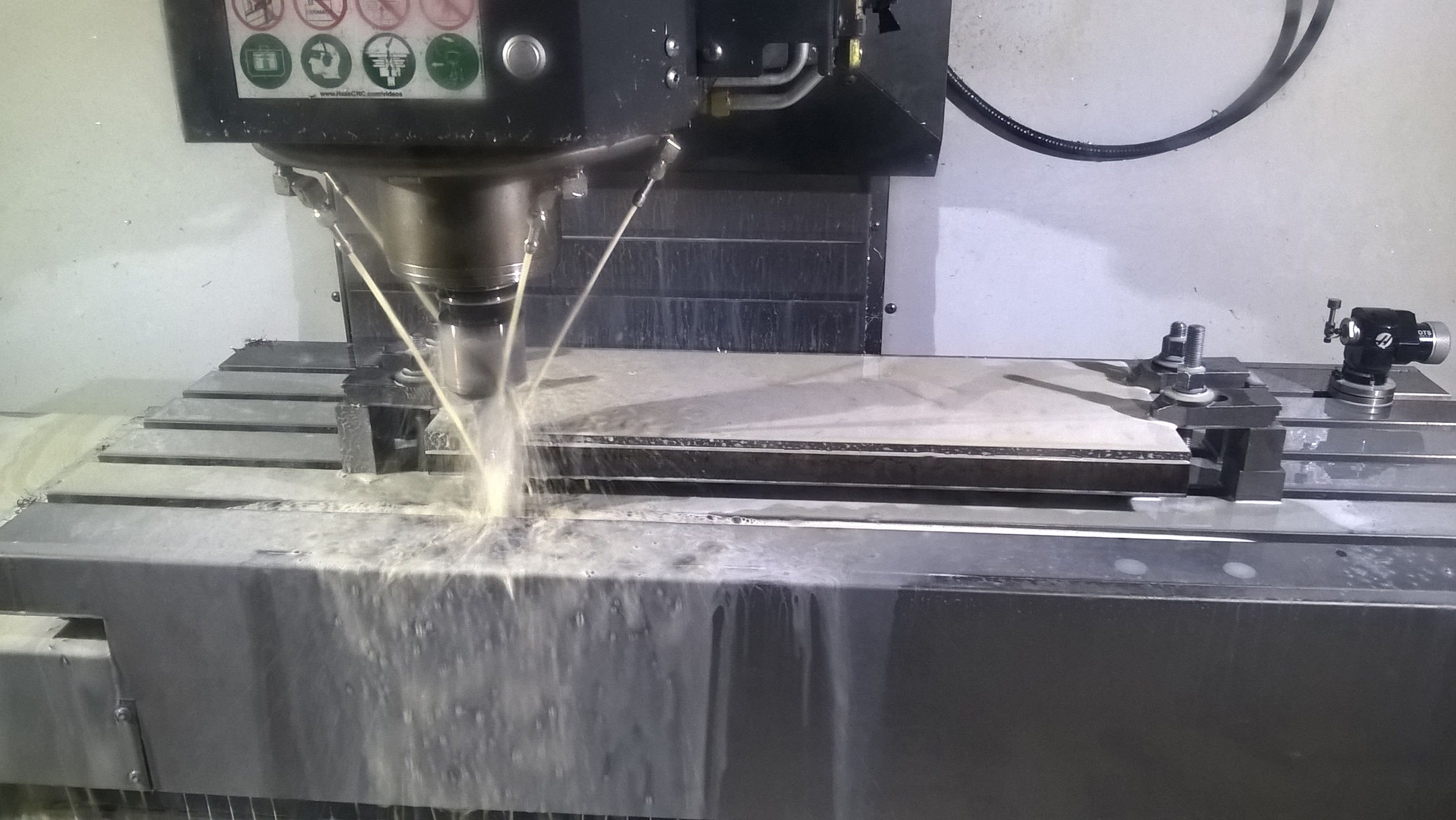

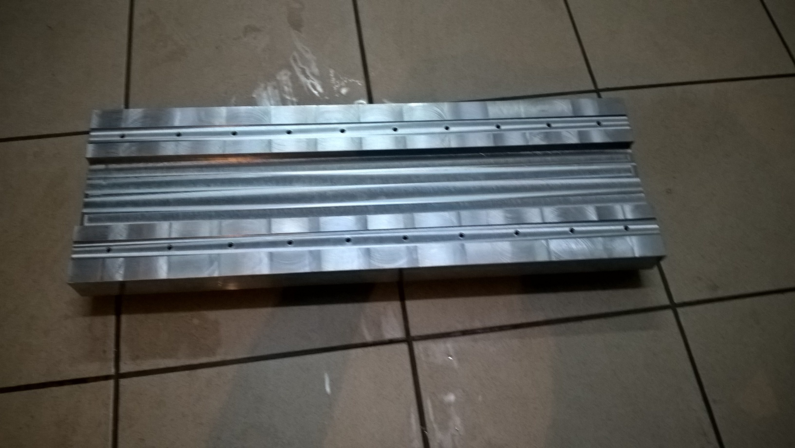

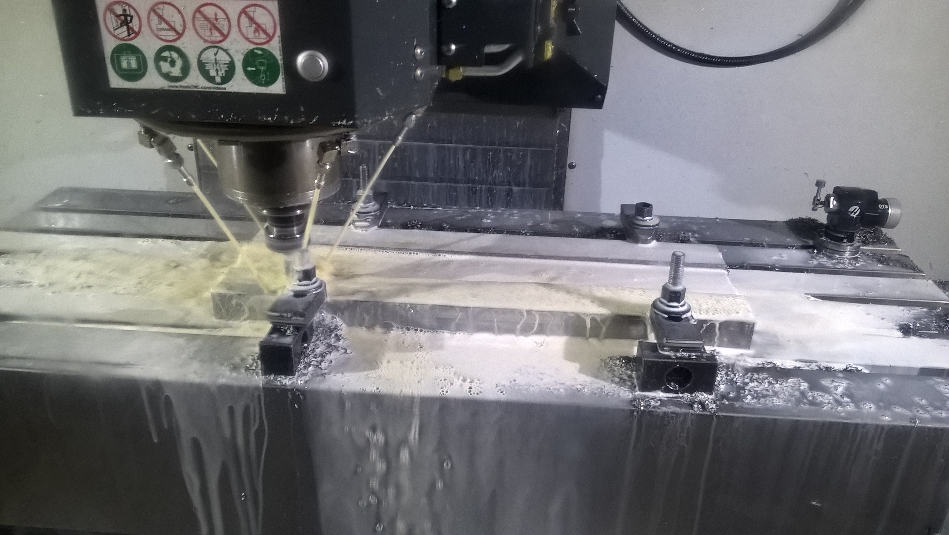

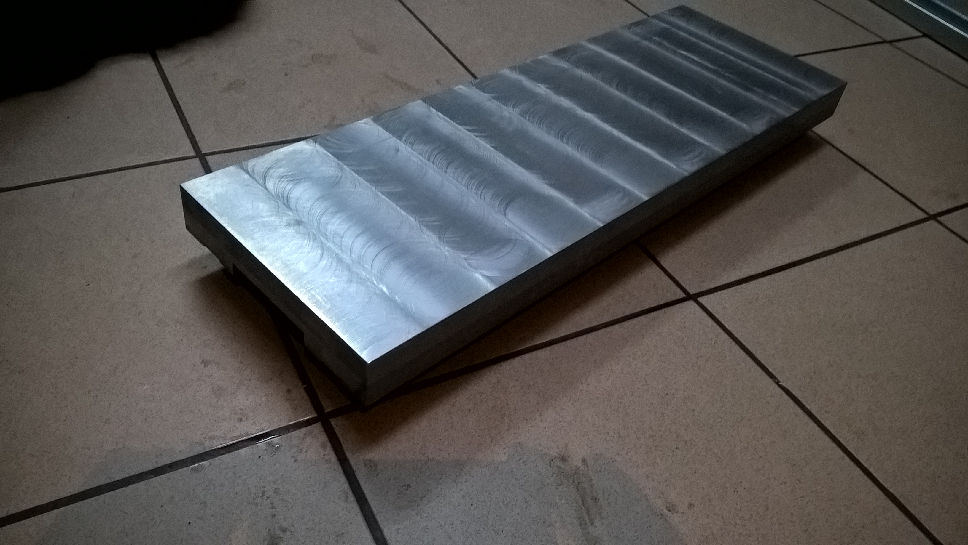

Prace przy budowie frezarki powolutku posuwają się na przód ,właśnie wykonałem stół fezrki , co prawda zostało jeszcze wykonac gwinty boczne w stole ,żeby przykręcić dekiel z łożyskiem śruby i do mocowania silnika posuwu, zrobię to na mojej wiertarce.
Obrazek Obrazek Obrazek Obrazek Górna strona stołu jest gładka , nie frezowałem kanałków teowych bo by to trwało wieki, łatwiej będzie wykonać otwory gwintowane M8 , ale to już frezarka sama sobie zrobi. stół o wymiarach 610x205x39.

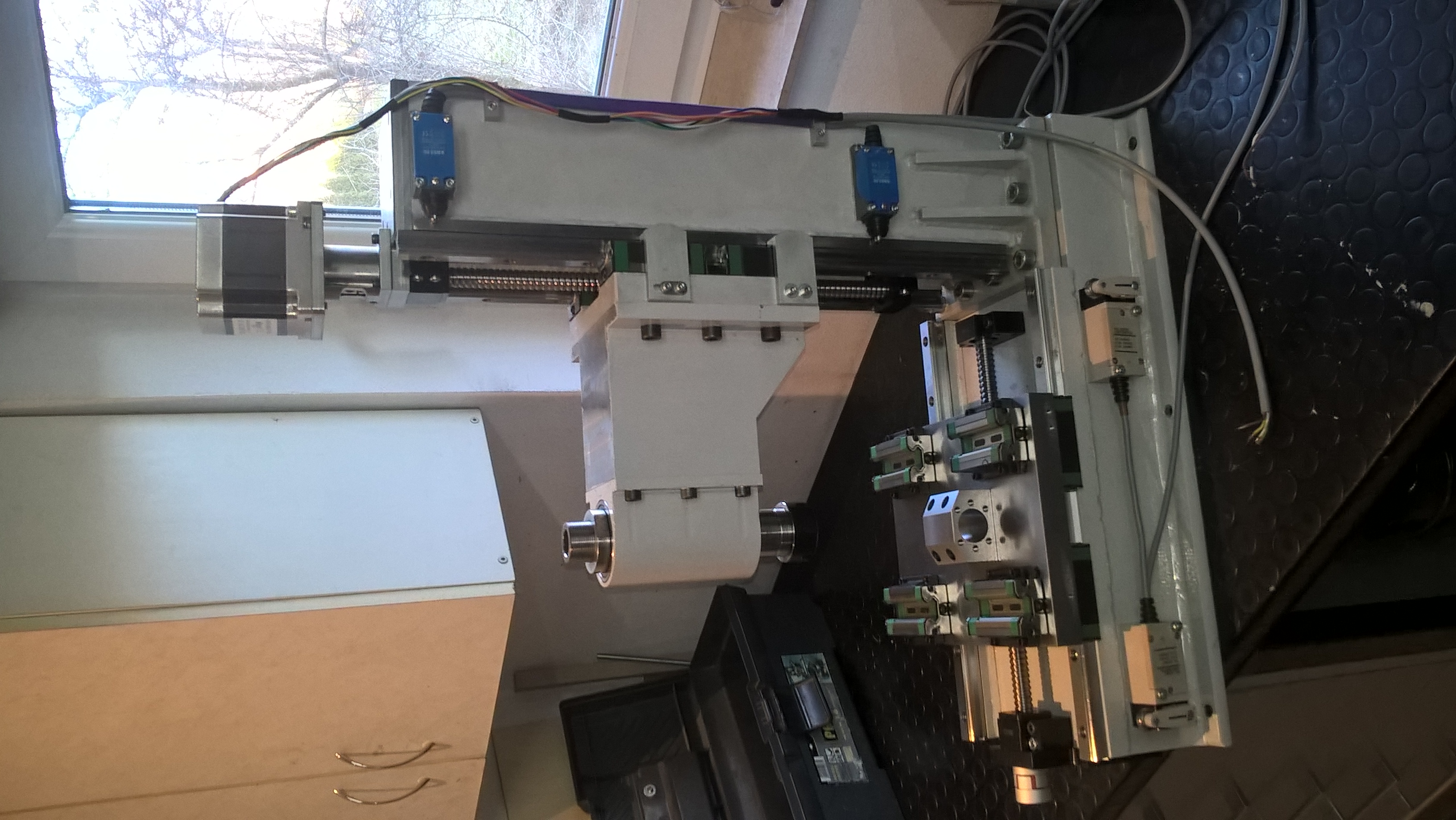

Post napisał: staneley » 06 mar 2021, 22:21

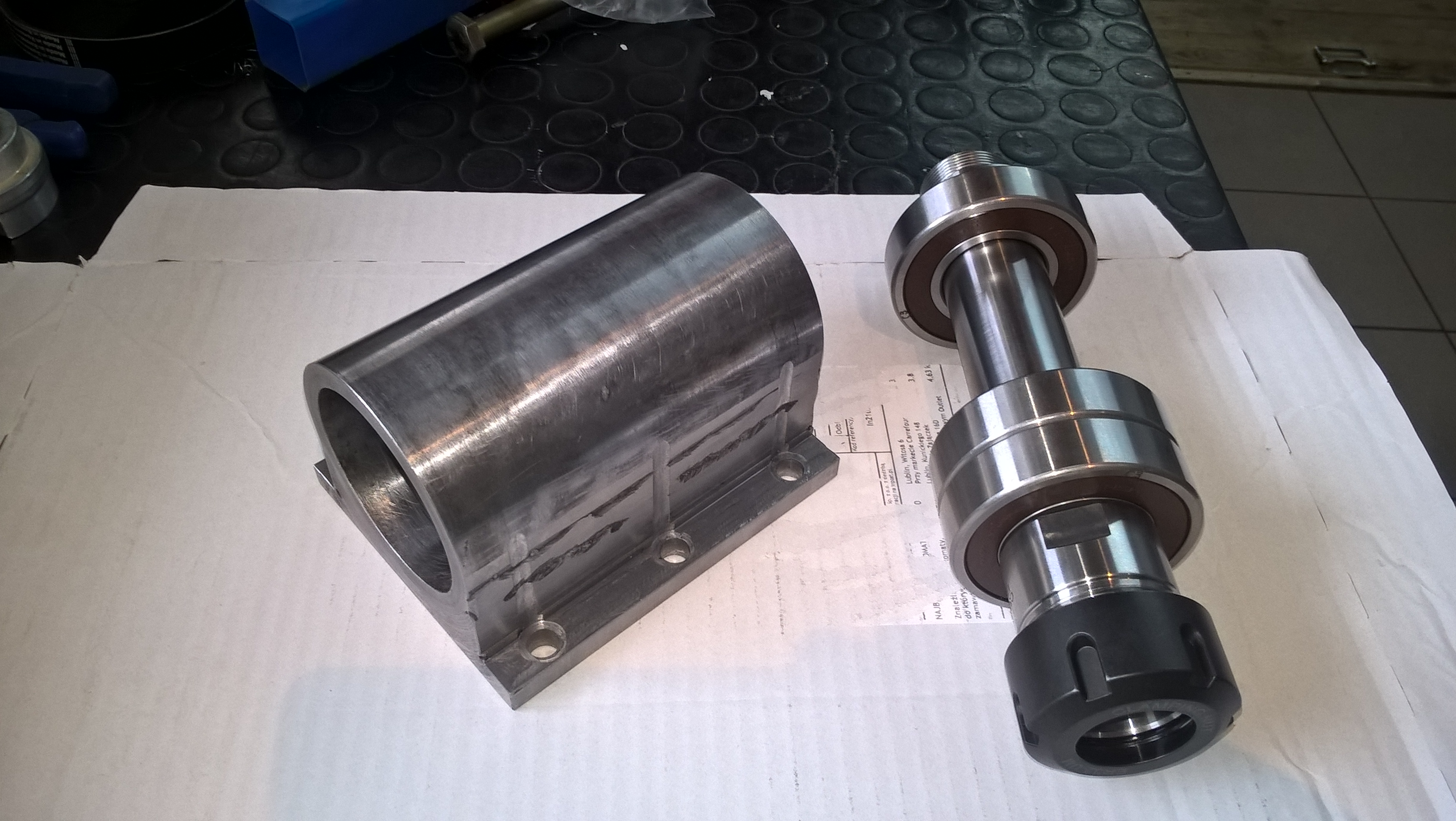

Budowy frezarki ciąg dalszy , stołu jeszcze nie zamontowałem bo czekam już 40 dni na prowadnice. Nie mając prowadnic do osi x wziąłem się za wrzeciono. Może nie jest to profesjonalnie zrobione wrzeciono ,ale też i maszyna jest amatorska więc myślę ,że wystarczy takie.
Teraz frezarka wygląda tak.
Jak przyjdą wreszcie prowadnice to zamontuję stół frezarki . Z grubszych robót to zostaje mi jeszcze do zrobienia mocowanie silnika, przeciwwaga i podstawa maszyny, reszta to już kosmetyka .

Post napisał: IMPULS3 » 06 mar 2021, 22:36
Ładna maszynka będzie. Tylko zastanawiam się że skoro masz możliwości dorabiania sobie części to dlaczego nie zrobileś wrzecina ze stożkiem 40 ? Fajniej się wymienia całe stożki niż te tulejki z frezami. :)

Post napisał: staneley » 06 mar 2021, 22:50
Głównie dlatego ,żeby nie tracić przejazdu w zetce . Rozważałem Chińskie BT 30 na oprawki , ale straciłbym ok 100 mm w osi Z , trochę szkoda . Wiem że wymiana narzędzi będzie upierdliwa , ale przeznaczenie maszyny jest czysto amatorskie oraz edukacyjne dla syna , bo poszedł do technikum mechanicznego .

Post napisał: bartuss1 » 07 mar 2021, 10:53
no fajnie fajnie, tylko te niebieskie krancówki są jakosciowo takie nie za bardzo z uwagi na jedną srubkę trzymającą głowicę z korpusem krancowki, przez co zatrzymywanie na nich zazwyczaj do dokładnych nie należy
