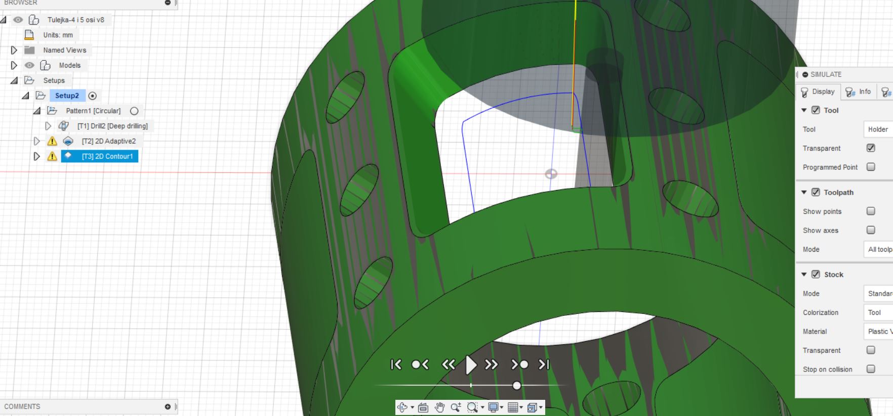

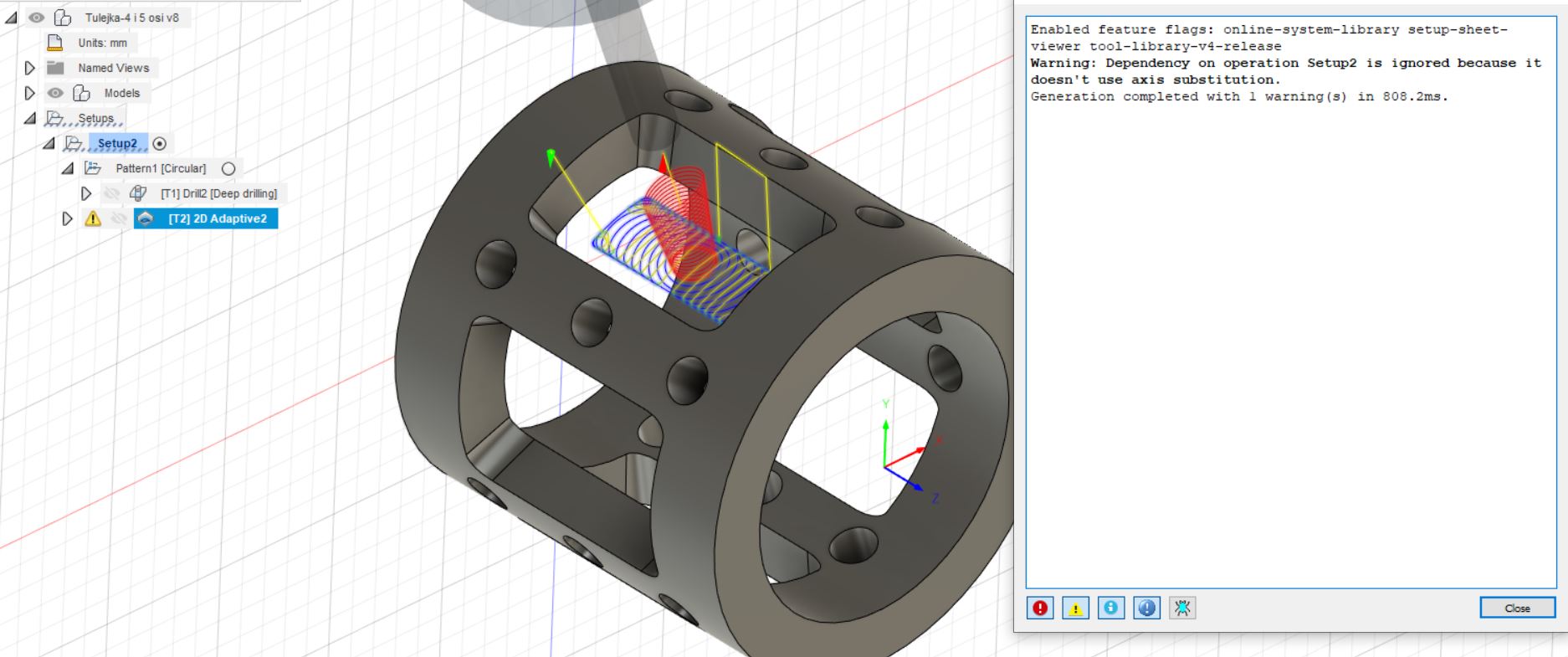

Witam dzięki za informację.
Ścieżka się generuje (obraz 1). Dodatkowo widać, że przy symulacji obróbki na gotowo materiał nie jest wybierany do końca ( obraz 2) Proszę o sugestie.

Wrzauć plik f3d tutaj (ale spakowany, bo inaczej forum nie przyjmie) to chętnie zerknę. Czy na dole tego otworu też nie jest wybierane do końca? Czy ścianki na pewno są pod kątem prostym? Bo w lewym górnym rogu prześwituje kawałek "materiału" na dole tej ścianki, która nie jest zrobiona do końca.

Mają nie być? Ale przecież są - opcją offset face robisz kieszeń ze ściankami leżącymi na promieniu.
Co do operacji to niestety nie pomogę - nie sądzę, żeby to ostrzeżenie miało coś wspólnego z tym nie do końca wybranym materiałem, to raczej kwestia wybrania powierzchni cylindra, na której opinasz swoją ścieżkę. Jeśli wybierzesz zewnętrzną powierzchnię cylindra, to wtedy od zewnątrz będzie okej, ale z kolei dno wyjdzie za duże. Nie wiem, czy to nie jest naturalne ograniczenie tego, jak robione są ścieżki na 4tą oś w Fusionie, które obarczone jest pewnym błędem, bo to ścieżka robiona na płasko, która potem jest przeliczana na krzywiznę.
Wydaje mi się, że na filmie efekt może być taki sam, tylko nie widać włączonego jednocześnie modelu na symulacji. Zawsze możesz napisać na forum autodesku, tam na pewno Ci pomogą.
