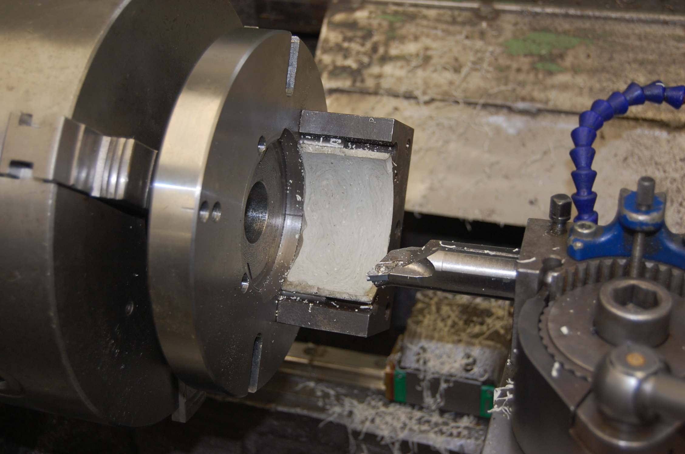

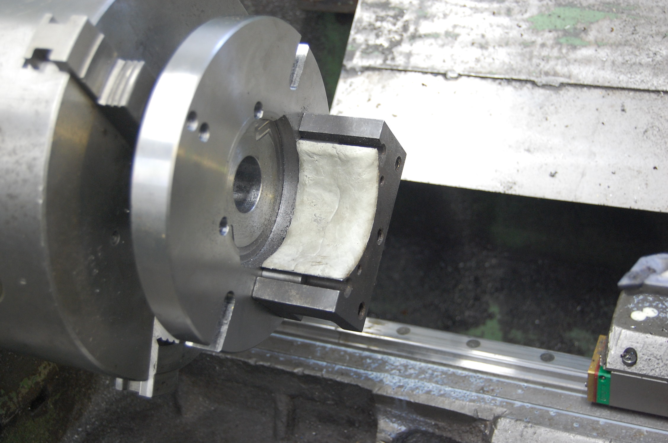

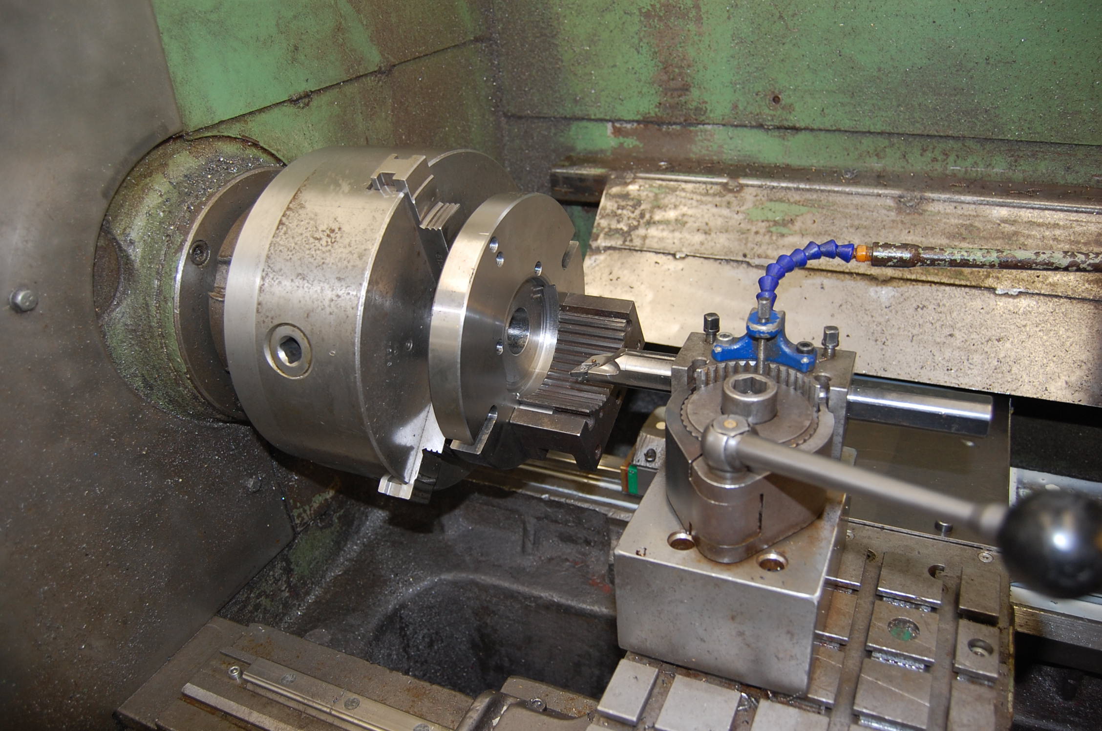

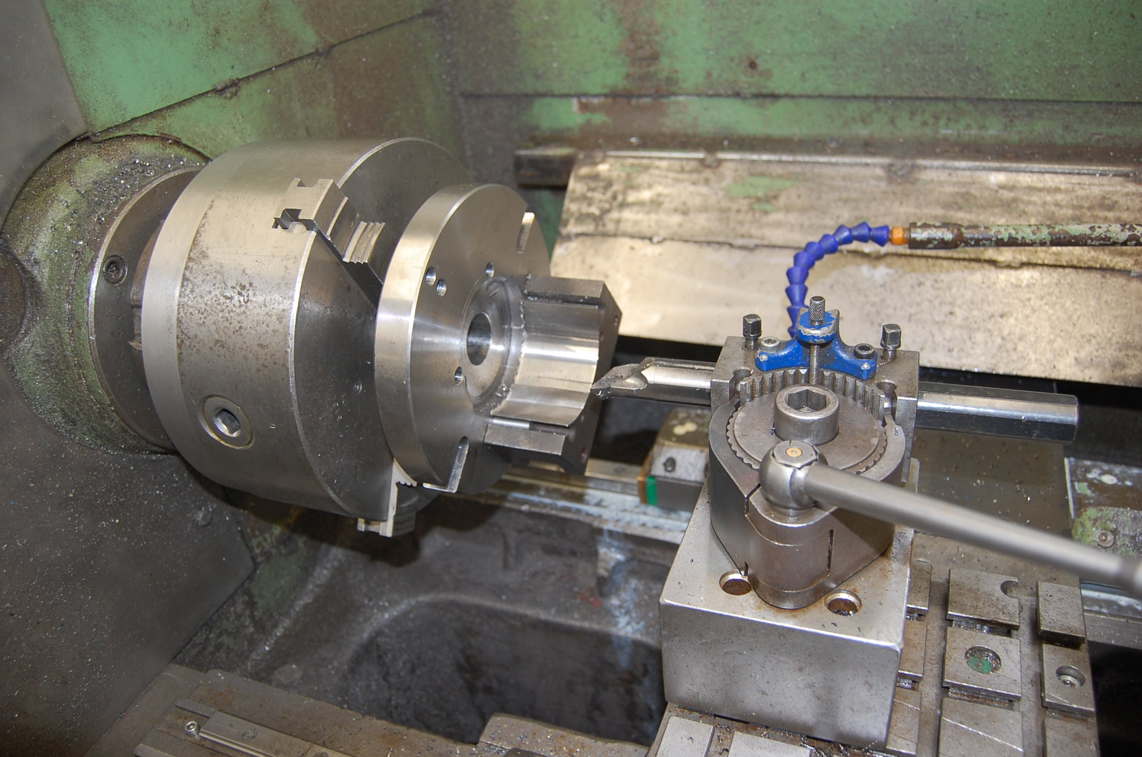

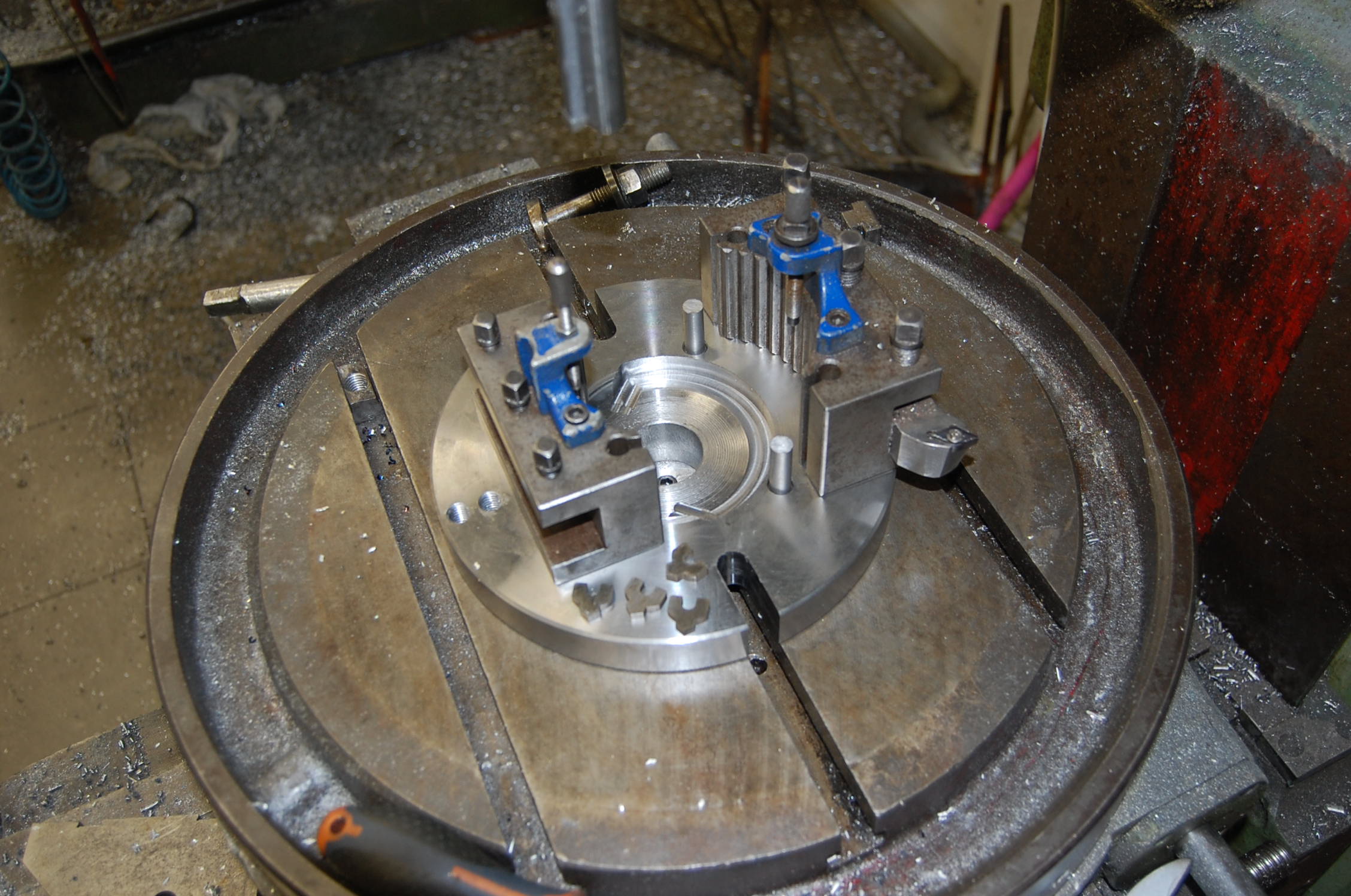

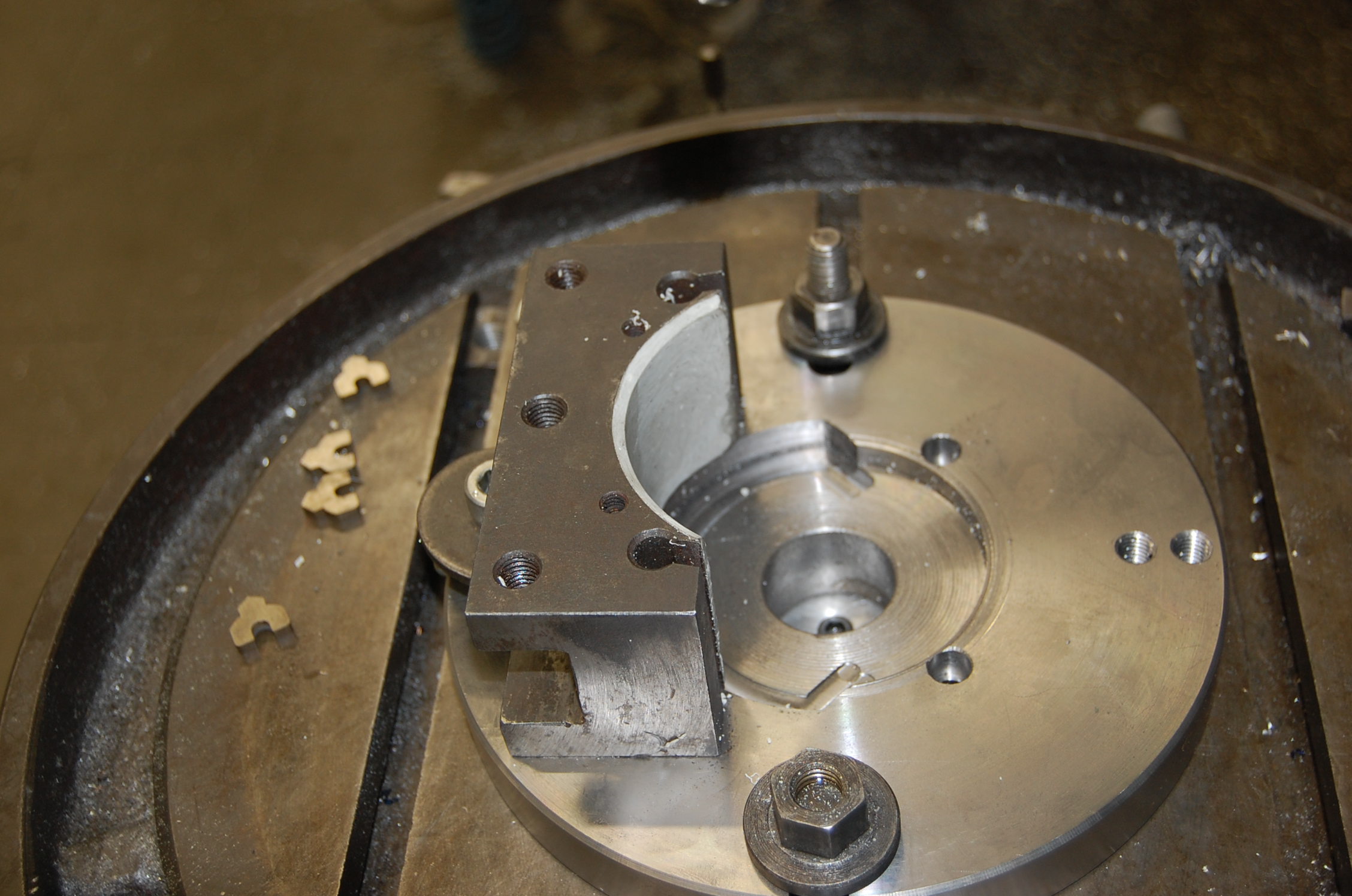

Mocowanie zrobione, płytki są, brak tylko pacjenta
Coś trza na szybko wymyślić aby próbę zrobić.
Dodane 1 godzina 27 minuty 29 sekundy:
I wymyśliłem
Ze starych, frezowanych mam jeden za lużny i kiepsko się zaciskał.
Przetoczę, czymś wykleję i wydłutuje. Jeśli się nawet nie sprawdzi jako sposób regeneracji
to program będzie można napisać i sprawdzić.
Dodane 25 minuty 11 sekundy:
Niestety, chwilę musi wiązać
I wymyśliłem

Żeby nie powtarzać tekstów o smerfie Marudzie to jak się nazywał w Podróżach Guliwera ten od "i tak się nie uda " ?
Toczenie wytrzymał to i od dłutka nie odleci a pokaże co ma pokazać
