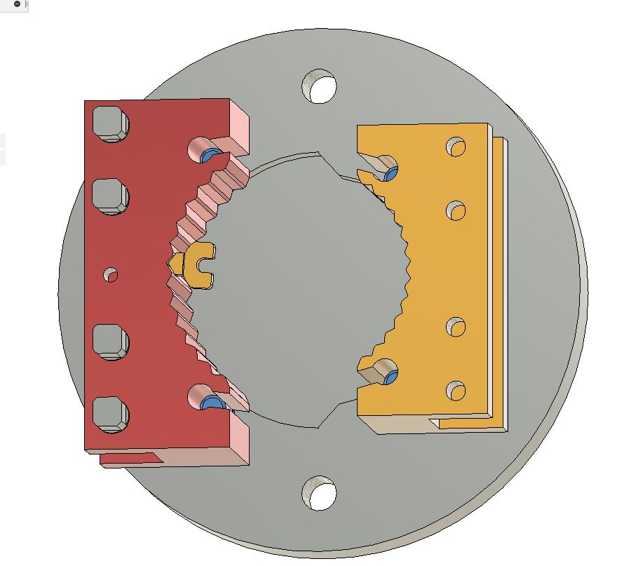

Post napisał: kamar » 29 sty 2021, 06:58
Jako, że maszyna nie należy do najbardziej obłożonych robotą, spróbujemy ją wykorzystać
do nacinania kanałów w multifixach.
Na początek przyrząd do mocowania i nożyk.

Post napisał: kamar » 29 sty 2021, 08:36
andrejch2 pisze:
29 sty 2021, 08:04
odpowiedz na inny temat ? ;) ktoś komuś na ambicje wjechał :P bez urazy.
Jestem ciekaw ile czasu zajmie dłutownicy wykonanie.
Bez jaj, za malutki coby moje ego ruszyć :)
A czas dłutownicy powinien być w kilkunastu minutach a na pewno nie porównywalny z drutem.

#156
Post napisał: kamar » 29 sty 2021, 09:24
Do seryjnej to bym robił przeciągacz a nie dłutko :)

Post napisał: kamar » 29 sty 2021, 10:47
mineque pisze:
29 sty 2021, 10:32
i ulepszanie cieplne
A tu już mi przeszło :) Żadnego ulepszania. 40HM QT i chatit.
Z pierwszych (frezowanych na 4-tej osi) i ulepszanych, kilka urwali.
Następne z drutu i materiału j.w. chodzą w komplecie.
