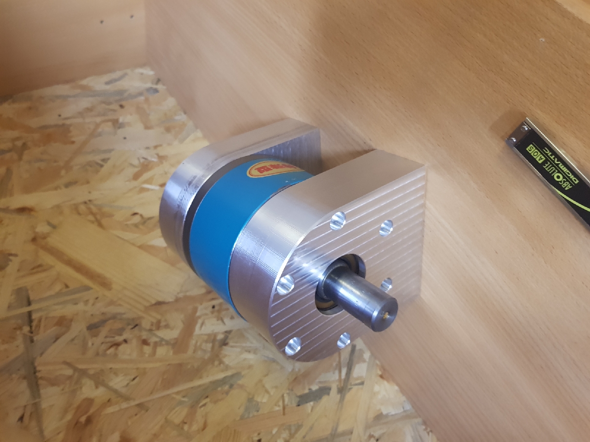

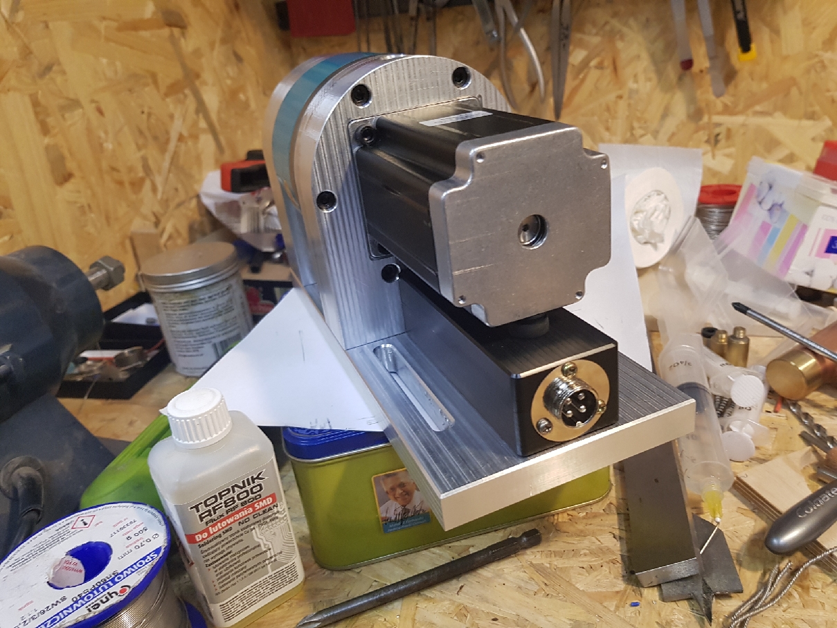

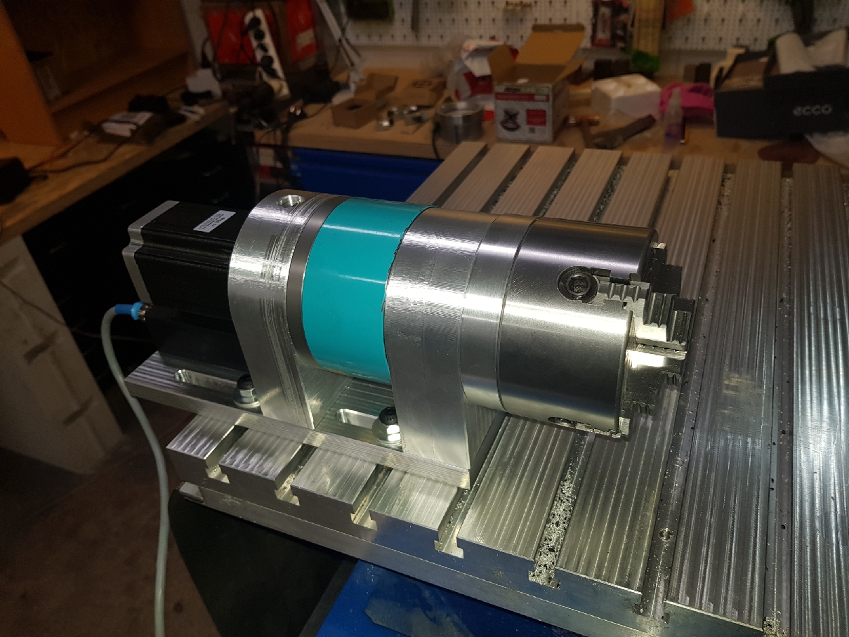

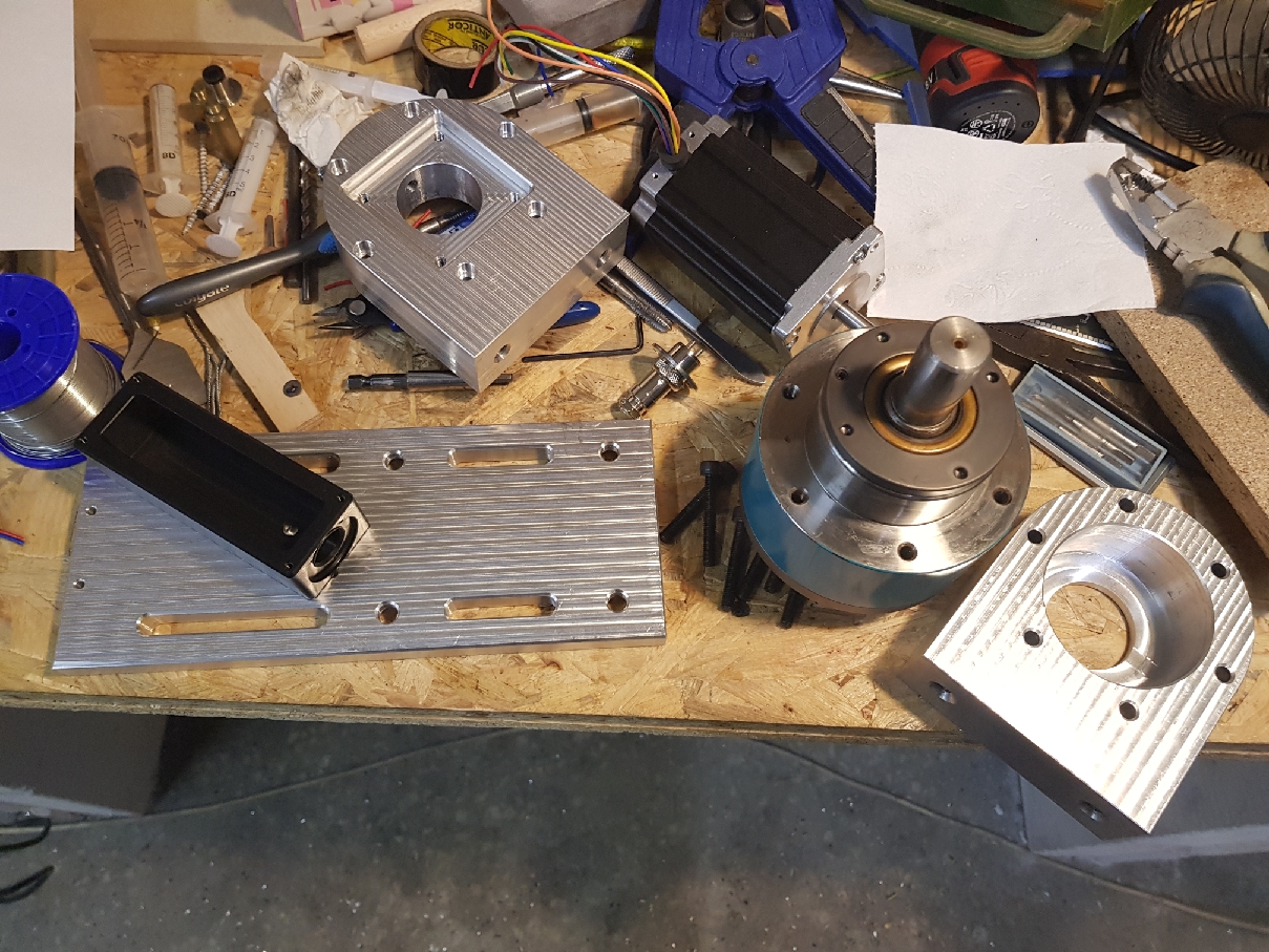

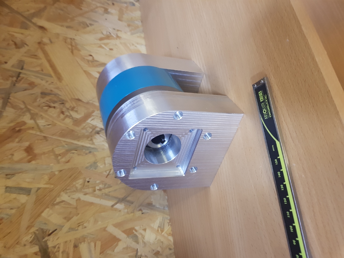

Jakieś dwa tygodnie temu składałem swoją 4oś. Z tego co było pod ręką głównie. Przekładnia kulowa 20:1 (kupiona jakiś czas temu tutaj na forum) krokowiec 4nm uchwyt niezależny 4szczęki fi100, jakieś odpady alu. Muszę dorwać tylko jeszcze jakąś dłuższą płytę na której zmontuje ją sobie razem z konikiem który mam zamiar wykonać w najbliższym czasie. Mocno jej nie testowałem jeszcze ale zapowiada się obiecująco pierwsze jakieś frezowania kostek i pomiary wychodziły precyzyjnie, teraz niestety kwarantanna i zabawa stop.

No jak na swoją pierwszą czwartą oś też jestem zadowolony, Mam trochę małe pole robocze maszyny bo 500x500 i chciał bym ją na płycie tak o połowę długości wysunąć poza stół i podeprzeć z drugiej strony konikiem tak żeby móc mniej więcej obrabiać 150-200mm materiału w tym uchwycie. Czyli płyta z jakimś rowkiem prowadzącym dla konika i będzie dobrze myślę :) W drewnie i tworzywach powinna dać radę ;)
