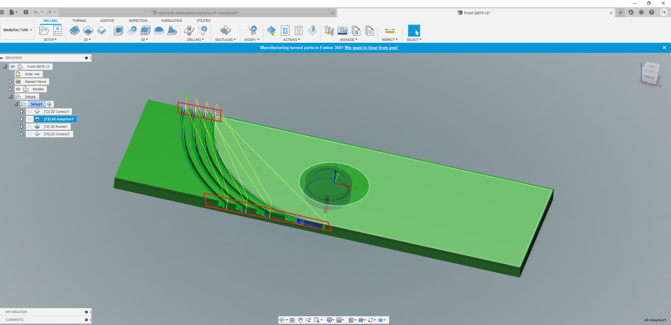

Panowie, mam problem z jedną strategią obróbki w Fusion. W moim pliku problemem jest obróbka Contour 2. Chcę zrobić chamfer ale gdzieś popełniam błąd. Na krawędziach gdzie wcześniej jest obróbka Adaptive1 coś się źle dzieje. Moglibyście zerknąć?

Wyprostuj wejścia na te łuki to nie będzie błyskać na czerwono.
Zresztą wszędzie masz te wejścia takie sobie.

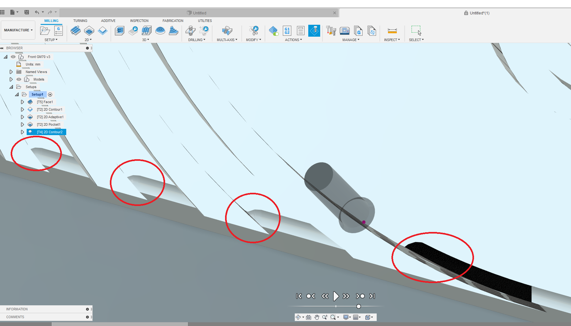

Frez na symulacji jakoś dziwienie idzie, nie wykańcza całej krawędzi (zaznaczone na czerwono), a także tam gdzie jest czarny kolor na obrazku za daleko wchodzi w materiał.
