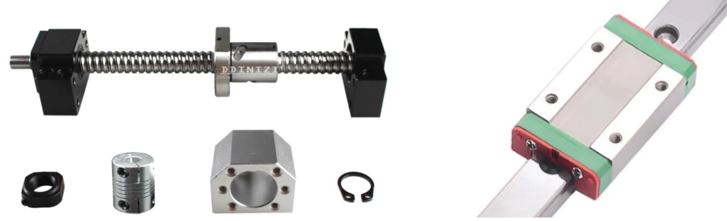

a na prowadnice osi wózki MGN12H
Aliexpress:
MGN12H - jedna szyna 700mm, jeden wózek : $26, drugi wózek: $7,56, całość razy 2 = $67
HGH15CA - 2 szyny 700mm, 4 wózki = $69 (choć trzeba przyznać że wysyłka UPS to pewny VAT na granicy)
nośność MGN12H to 380/600 kg, system jest do lekkich zastosowań, wózki chyba mają 2 rzędy kulek
nośność HGH15CA to 1138/1697 kg, system jest do maszyn, wózki mają 4 rzędy kulek
Sam też sądziłem że MGN są mniejsze, więc pewnie i tańsze. Ale nie są.

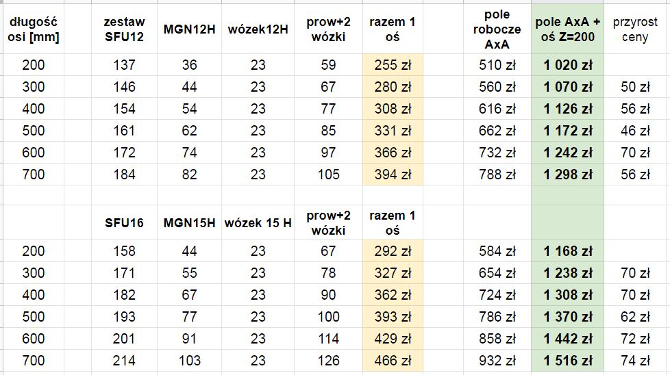

Dziękuję za odzew. Też zastanawiałem się, czy 800x800 jest mi potrzebne i zrobiłem zestawienie kosztów osi (czyli śruba z łożyskami + podwójne prowadnice i 4 wózki), przy zmniejszaniu pola roboczego.
Pod uwagę wziąłem śruby kulowe 12 i 16 i prowadnice kompletne MGN12 i MGN15.
Starałem się szukać cen wraz z dostawą z Aliexpres, ale bez VAT.
Jak widać tutaj ceny nie leca aż tak kosmicznie w górę przy zwiększaniu pola. Tyle dobrze, jak ktoś chce duże pole. Jednak dla kogoś, kto liczył, że mała frezareczka będzie dużo tańsza, to małe zaskoczenie.
