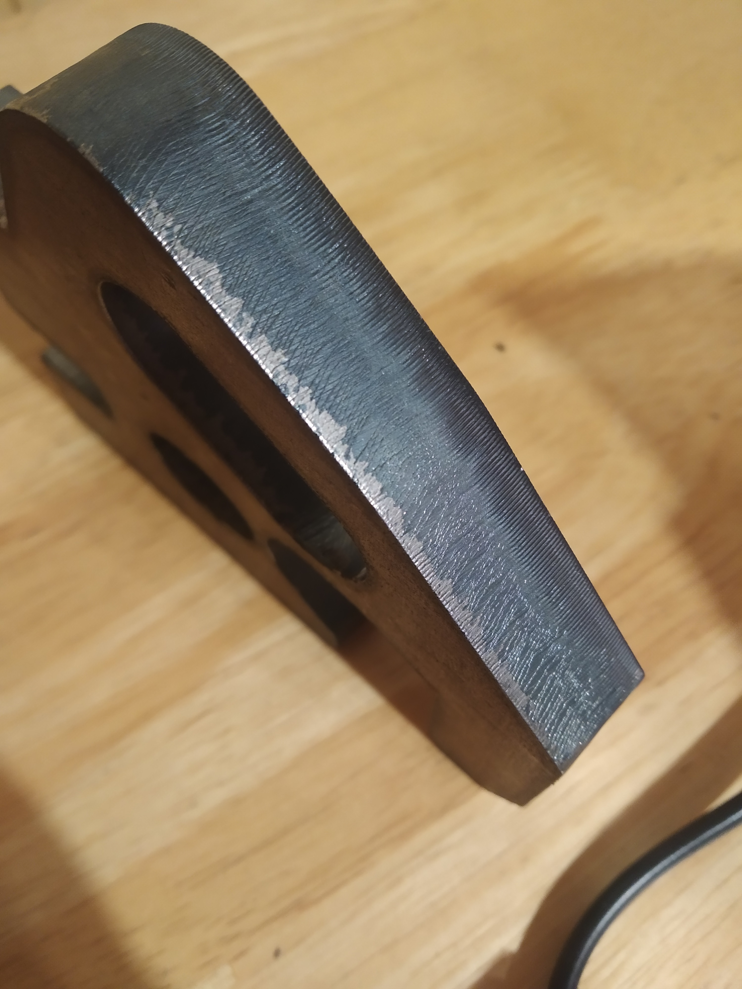

Paczka dotarła , wszystko wyszło super i dziękuje. Te detale (z 15 ) były w jakiejś maszynce wibrościernej? Bo na krawędzi nawet jakby chciał to nie da się skaleczyć.

Post napisał: nicek » 02 lis 2020, 00:21
Nie, nie były obrabiane, detale zostały wysłane tak jak wyszły z lasera.
Jakość krawędzi to zasługa najnowszej głowicy Kimla z optyką ze skompensowanymi aberacjami.
Upadł już mit, że lasery fiber nadają się tylko do cienkich blach.
Lasery Kimla dawno przegoniły jakiekolwiek lasery CO2 również w grubych blachach.

Post napisał: Zienek » 02 lis 2020, 17:12
Do mnie też dotarły detale.
Bardzo dobra jakość krawędzi
Blacha bez zendry /zgorzeliny hutniczej. Czy blacha była śrutowana przed cięciem?

Post napisał: dudziak4 » 02 lis 2020, 17:15
Wątpliwe, raczej jest to blacha zimnowalcowana.

Post napisał: nicek » 02 lis 2020, 21:04
Zimnowalcowana 15mm?
To standardowa blacha gorącowalcowana tyle że trawiona. Różnica w cenie minimalna, a powierzchnia czyściutka.
