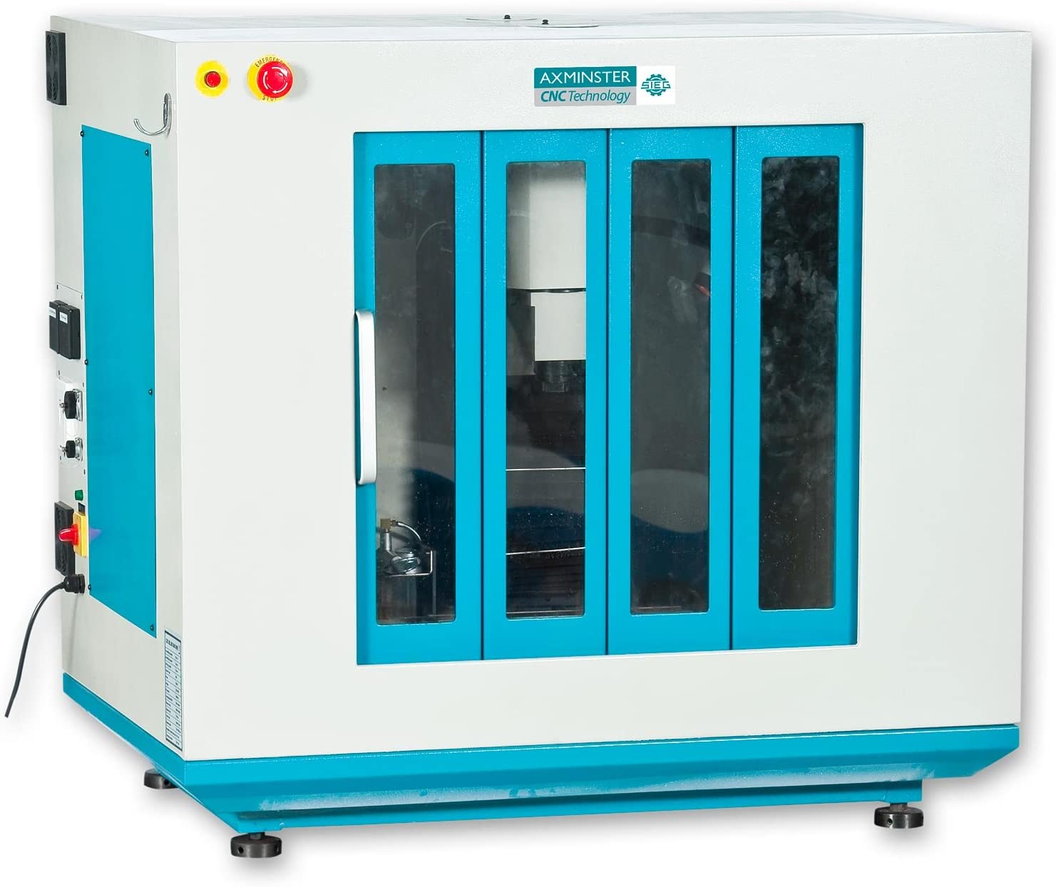

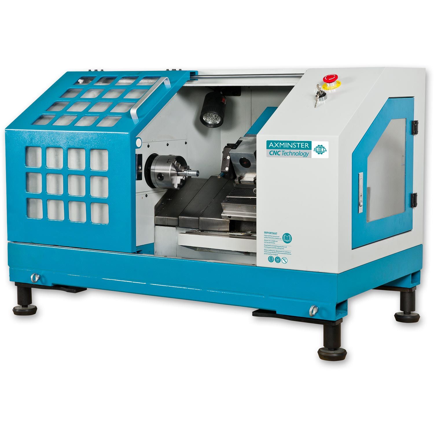

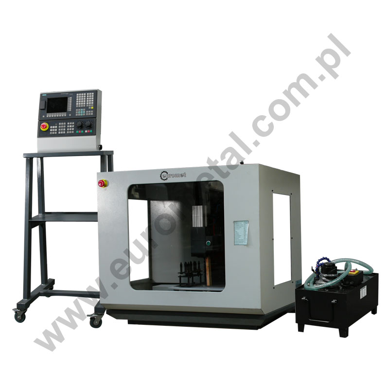

Witam mam takie pytanie do tych co się znają, a mianowicie chodzi mi o wymianę montaż przemysłowego sterowanie Siemens lub Heidenhain do tokarki czy frezarki.Mogę okazyjnie kupić frezarkę i tokarkę firmy Axminister ale z tego co się zorientowałem te same obrabiarki na Polskim rynku oferują firmy takie jak Euro-metal czy Metal-Trade a tak naprawdę producentem ich jest chińska firma Sieg.
Firma ta robi te frezarki i tokarki w trzech wariantach ze sterowanie SIEG, MACH-3 i SIEMENS i teraz pytanie jak to wygląda:
Jak myślicie jak dużo trzeba wymienić podzespołów-elektroniki żeby zamienić sterowanie SIEG na np.SIEMENS w takiej maszynie ? I ile to by mogło orientacyjnie kosztować ?
Może ktoś z forumowiczów podjął by się czegoś takiego ?
(potrzebuję przemysłowe sterowanie do celów szkoleniowych)
z góry serdecznie dziękuję za pomoc :)
poniżej kilka zdjęć tych obrabiarek żeby było wiadomo o co chodzi...
ATB fofik
