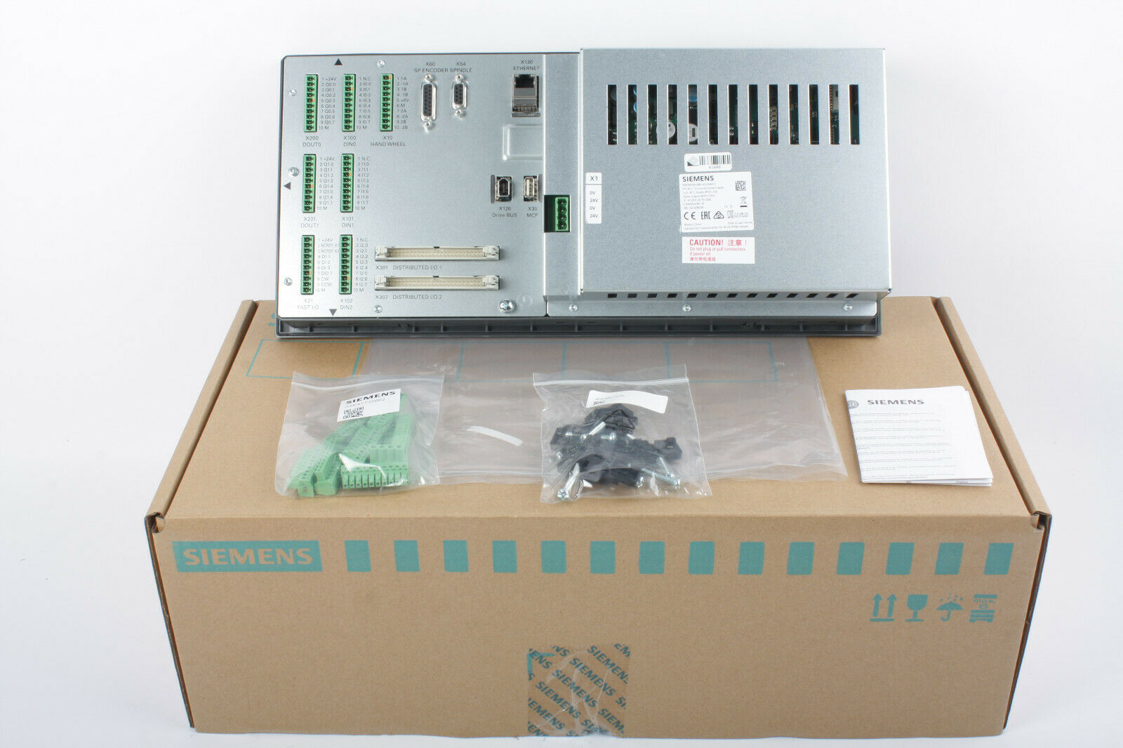

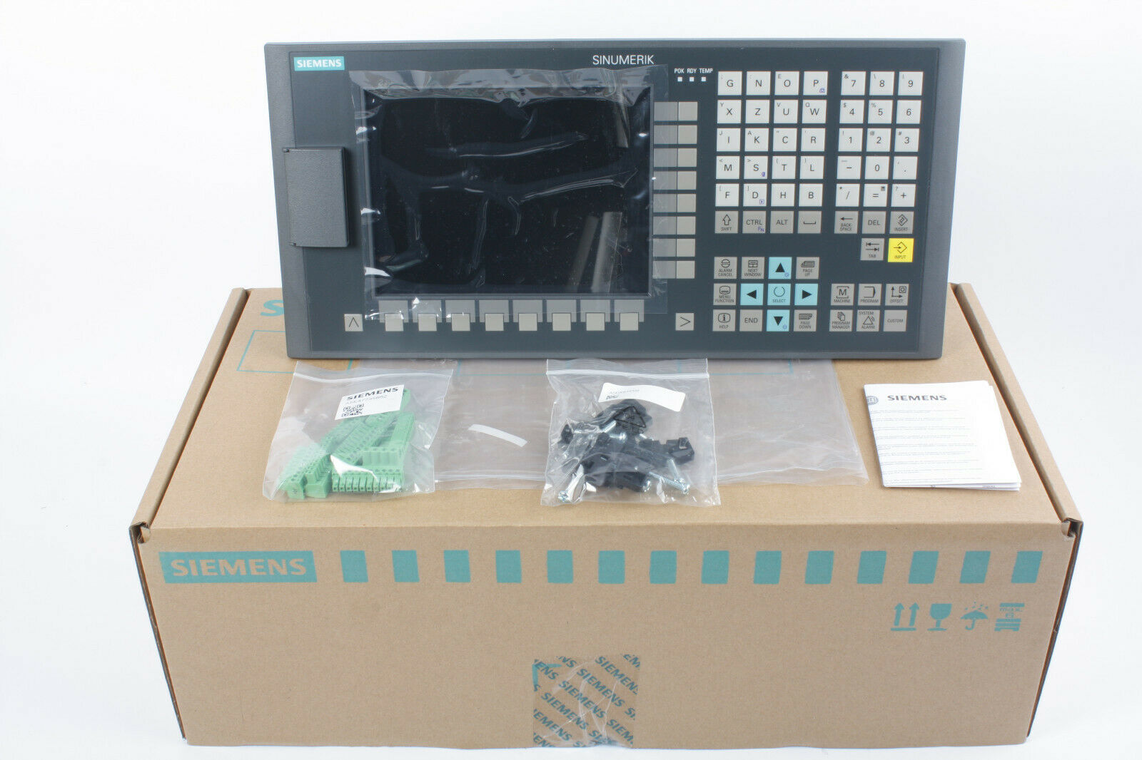

Czyli takie coś ?
https://www.ebay.co.uk/itm/Siemens-Sinu ... SwfVhfoqNB
https://www.ebay.co.uk/itm/FedEx-DHL-Ne ... SwJrdefVkw
ATB fofik

czyli 808. przekładka łatwa. Ale zdajesz sobie sprawę, że na tym nie zrobisz szkolenia z sinumerika?..

To nie ma shopmilla, ani shopturna, ani nawet nie do końca zgadzają się polecenia z sinumerikiem. To zupelnie odrębny system. Możesz sobie pobrać darmowy syulator ze strony siemensa i zobaczyć.
