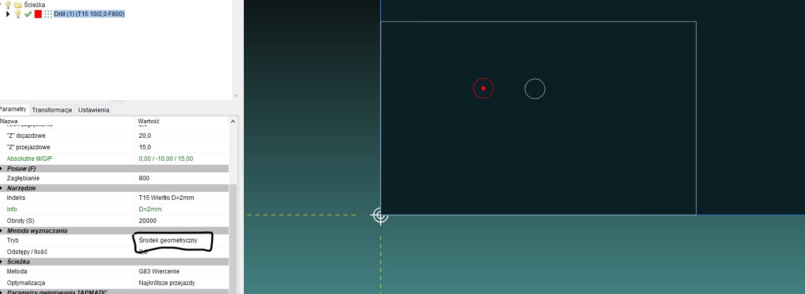

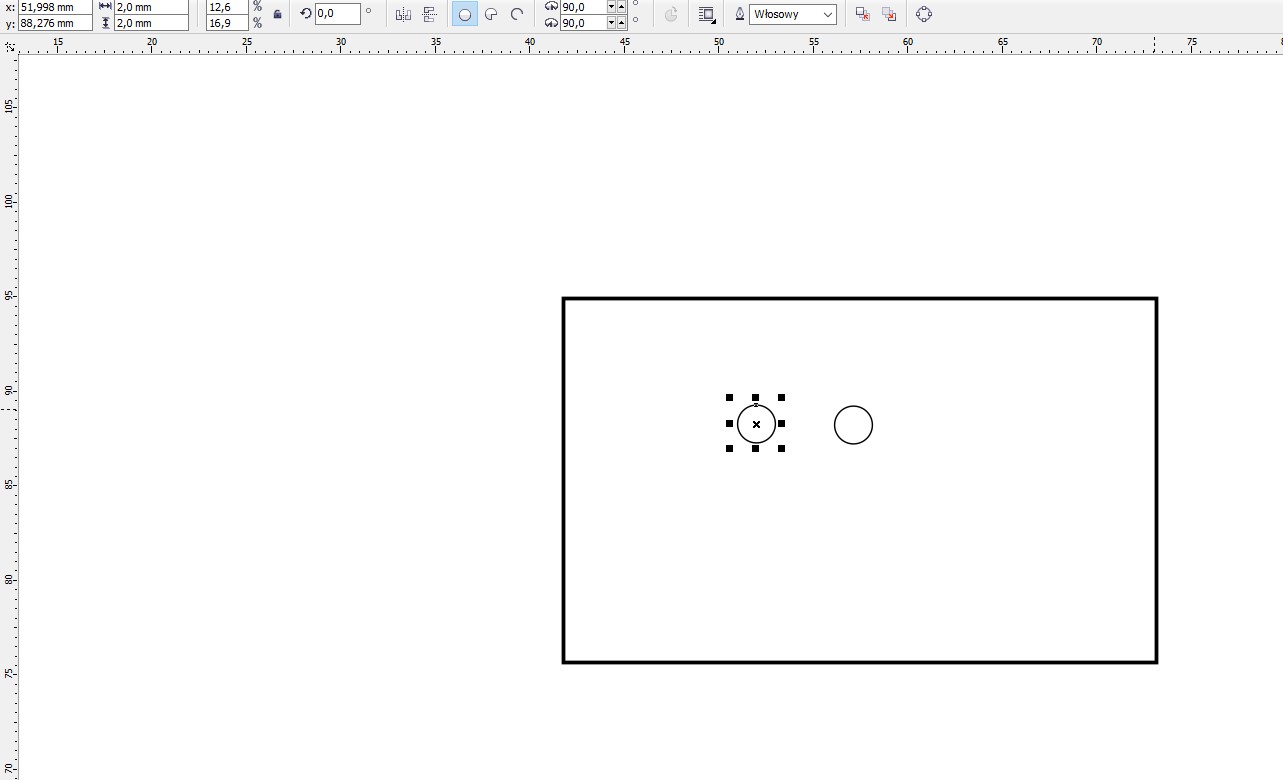

Samego punktu nie dodasz
Ja robię tak, ze w corelu rysuje okrąg o średnicy wiertła
A w Piko przy opcji wiercenia zaznaczam środek geometryczny
Rysowanie całego koła ma też zaletę taką, ze widzisz w projekcie , ze otwory nie nachodzą na siebie
