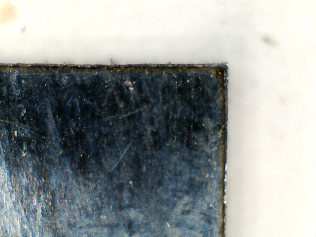

nicek pisze:Zbliżając się do narożnika i zwalniając płynnie zmniejsza moc
Witać to jak falbanka delikatnieje i zagęszcza się na krótkim odcinku przed narożnikiem.
Narożniki idealne (widok od spodu, czyli tej gorszej strony):

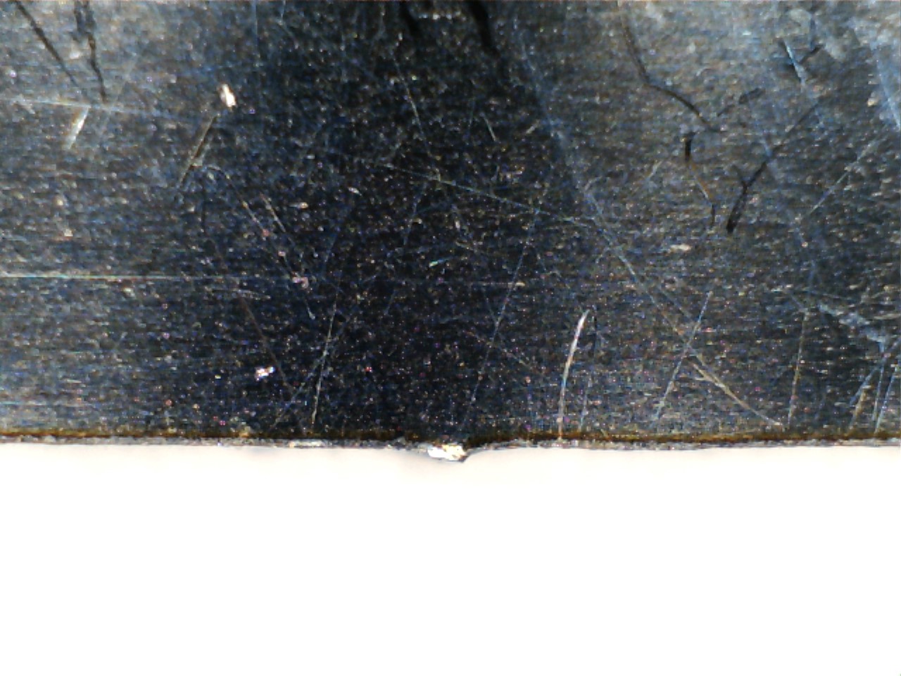

Punkt startu i zakończenia:
Jest cieniutka strefa przegrzania z brązowym nalotem, z drugiej strony nie ma nic do pokazania, czysto, bo jest tam przecież nadmuch.
Wysokość tych zdjęć to 5mm.
