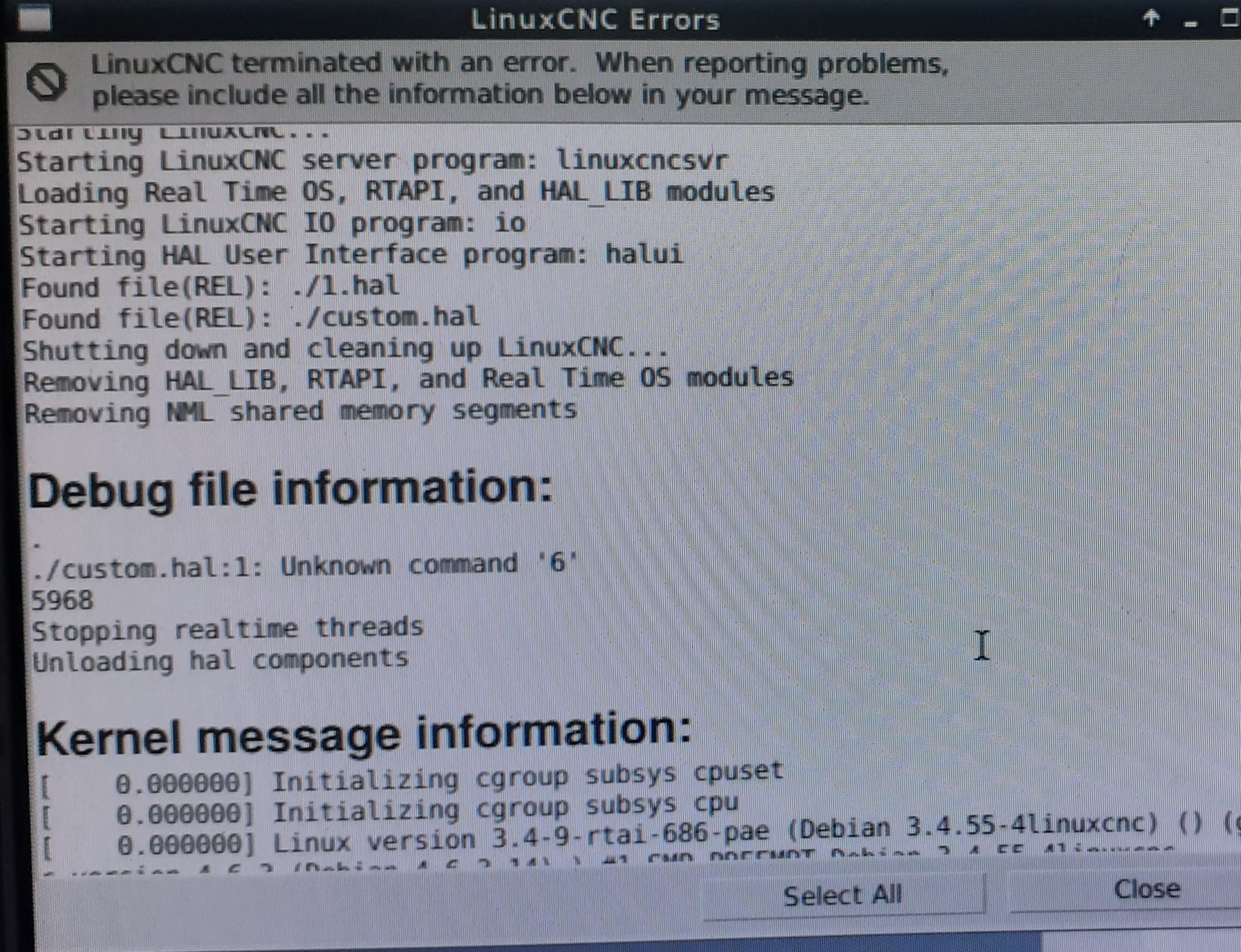

Witam serdecznie wszystkich. Dzięki za dotychczasową pomoc. Maszyna ruszyła i chodź muszę jeszcze dopracować trochę mechanikę to jestem zadowolony.
Tym razem jestem na etapie podłączenia wrzeciona przez sterownik VFD poprzez konwerter R-485 ale robiąc to tak jak każdy poradnik pisze program wyrzuca błąd:
Lub że:
motion.spindle-forward doesn't exist
Probowalem kilku wariantow ale nic się nie zmienia po za rodzajem błędu.

Re: Problem z połączeniem drukarki 3d
na foto masz jakieś odwołanie do custom.hal najwyraźniej jest tam nieznana komenda ... np. literówka
a może chodzi o to https://forum.linuxcnc.org/24-hal-compo ... t?start=10
tu też były podobne problemy mpg-linuxcnc-2-9-usb-cnc-whb04b-4-whb04 ... 32-90.html
