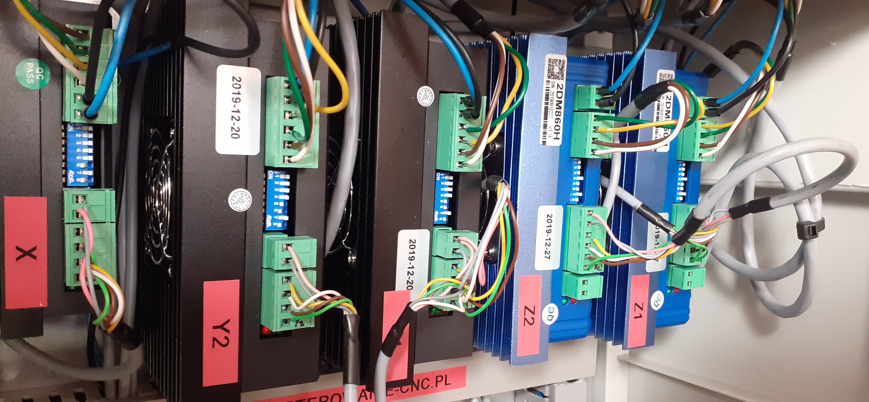

Dodane 2 minuty 6 sekundy:
Tak patrzę na zdjęcie i sterowniki w osi Z nie wyglądają na żaden z wymienionych. Mają więcej zacisków.
Dodane 3 minuty 51 sekundy:
Dobrze podejrzewam, że listwa jest w osi X, a sterownik ma ustawione ledwo 4000 impulsów na obrót? To daje rozdzielczość ledwo 0,055 mm

Post napisał: Łukasz.prusik » 20 kwie 2020, 19:50
Buduję potężną drukarkę :)
Co do dokładności ,aż tak mi na niej nie zależy. Małe błędy wchodzą w grę jeśli to jakoś pomoże. Tylko czy te błędy nie pomnożą się w późniejszym druku?
Co do listwy to mam ją na osi Y a oś X,Z poruszaja się na śrubach.
oś A jest osią którą chcę użyć do pompy. Zakupiłem przekładnie 20:1 więc muszę podkręcić troche obroty. Na tej osi mogę pozwolić sobie na mniejsza dokładność chodź też nie chciałbym braków w materiale.
