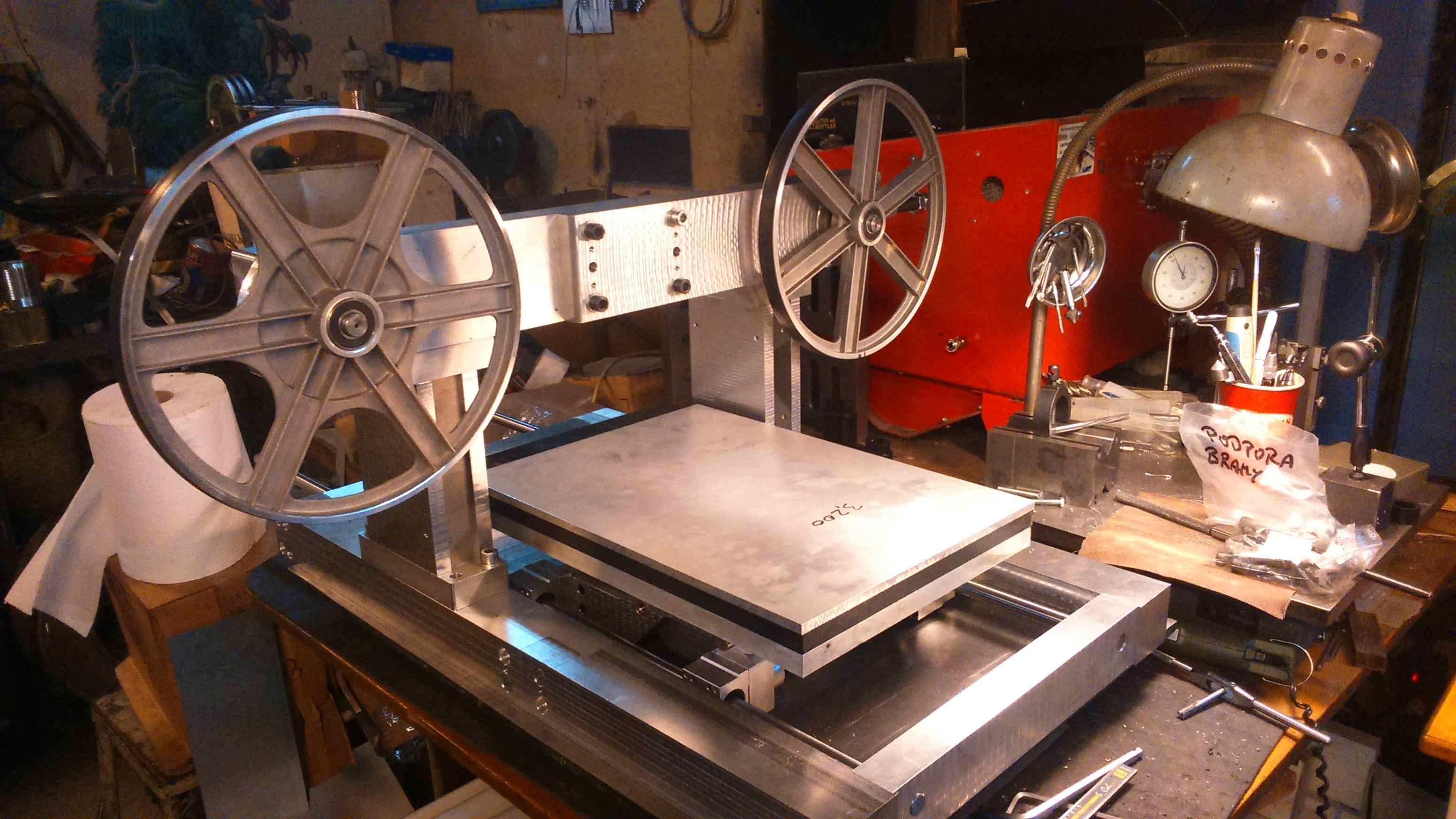

Pierwsze testowe złożenie przebiegło bez zgrzytów. Krzyżak ze stołem chodzi idealnie. Brama z kołami leży podporach bez bujania. Jeszcze trochę zostało do roboty, ale już bliżej niż dalej. Choć jak wspomniałem dobór wałków bez podpór był błędem, podyktowanym przez możliwości obróbcze. Z perspektywy czasu nie żałuję, ten projekt dał mi więcej wiedzy niż klepanie detali przez ostatnie lata.
Co do prowadnic pod piłę to robiłem testy z 16 i 20 mm (0,8mm). Przy 16 bicie jest minimalne i nie powoduje ugięcia kół, które jak widać są dość lekkiej konstrukcji. Problem zaczyna się przy 20.. siła naciągu powoduje już dość spore ugięcie kół, choć ich geometria (łuk) nie skutkuje tym że piła z nich spadnie. Dlatego zostaje przy 16mm. Pierwsze cięcie zweryfikuje zasadność użycia prowadnic, choć zakładam, że będą one jednak niezbędne. Na szczęście to co wymyśliłem da się tam upchnąć

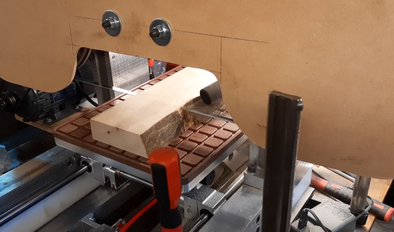

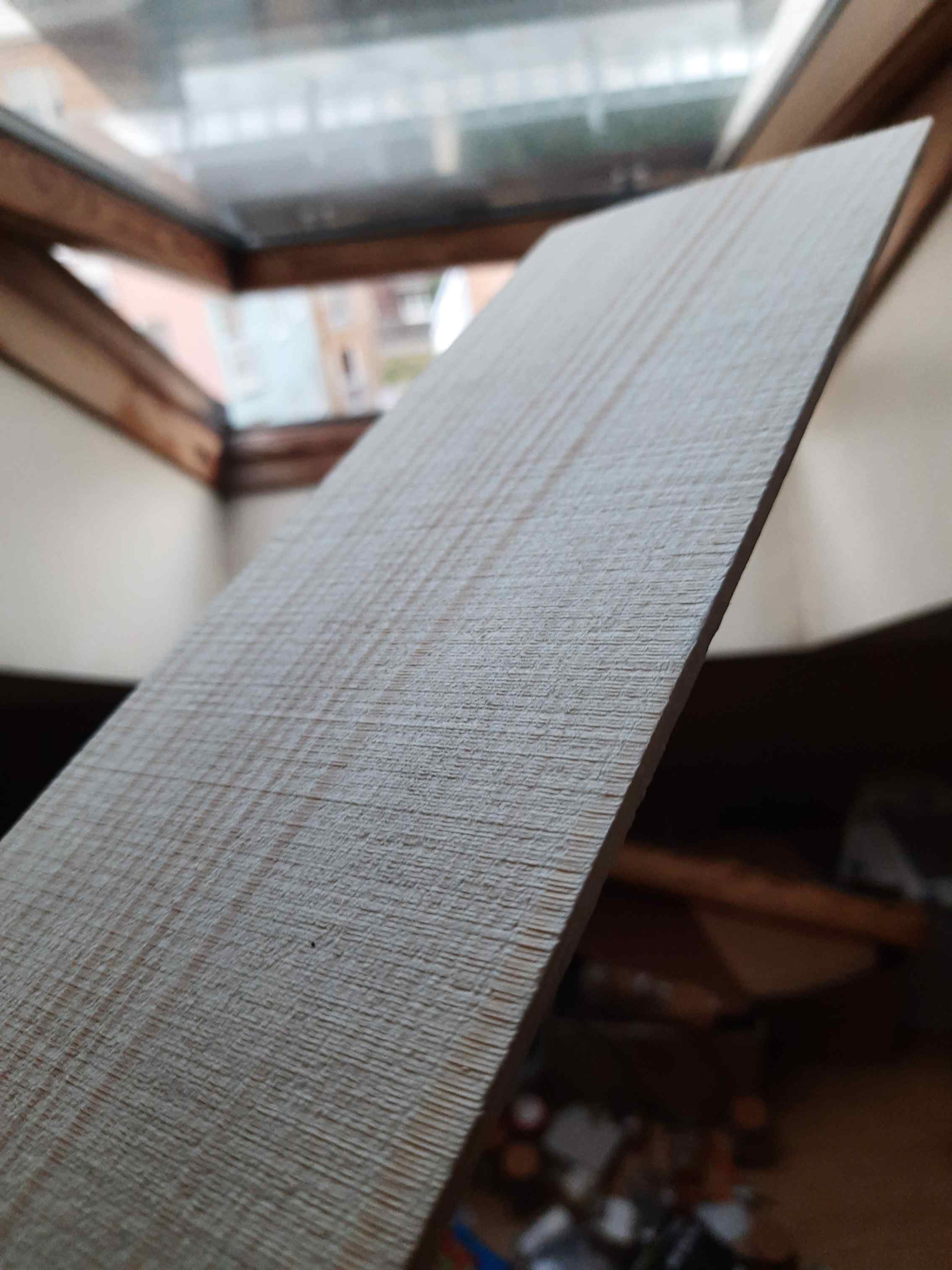

No i pykło :), na szybko skleciłem wszystko w jedną całość, żeby sprawdzić czy działa. Po drobnej korekcji kąta pochylenia jednego z kół, lamel widoczny na zdjęciu wycięty w tolerancji 0,3 mm ( piła 16 x 0,8 hartowana ) 20 mm raczej nie będę zakładał, bo te koła są jakie są a rezultat przy tej szerokości deski jest ok.
Jak widać stół podciśnieniowy zrobiłem z tekstolitu TCF-4 i dementuje informacje wyczytane na tym forum, że jest on szczelny. Dopiero po 4 warstwach lakieru uzyskałem zadowalający rezultat.

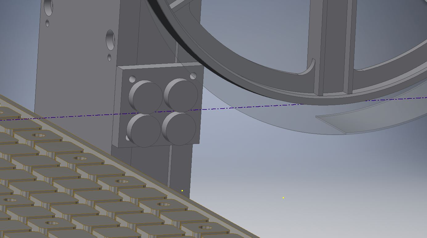

Pozostaje dorobić stół z mocowaniem na silnik, porządną osłonę. Może skusze się na falownik. Aha no i prowadnice. Jednak je zrobię dla świętego spokoju, bo akurat ta piła ma potworne bicia. Zamówiłem z ciekawości drugą z innej firmy, zobaczę jak się sprawdzi.
Co do samych prowadnic zastanawiam się układem 4 łożysk prowadzących. Czy ma to sens ?

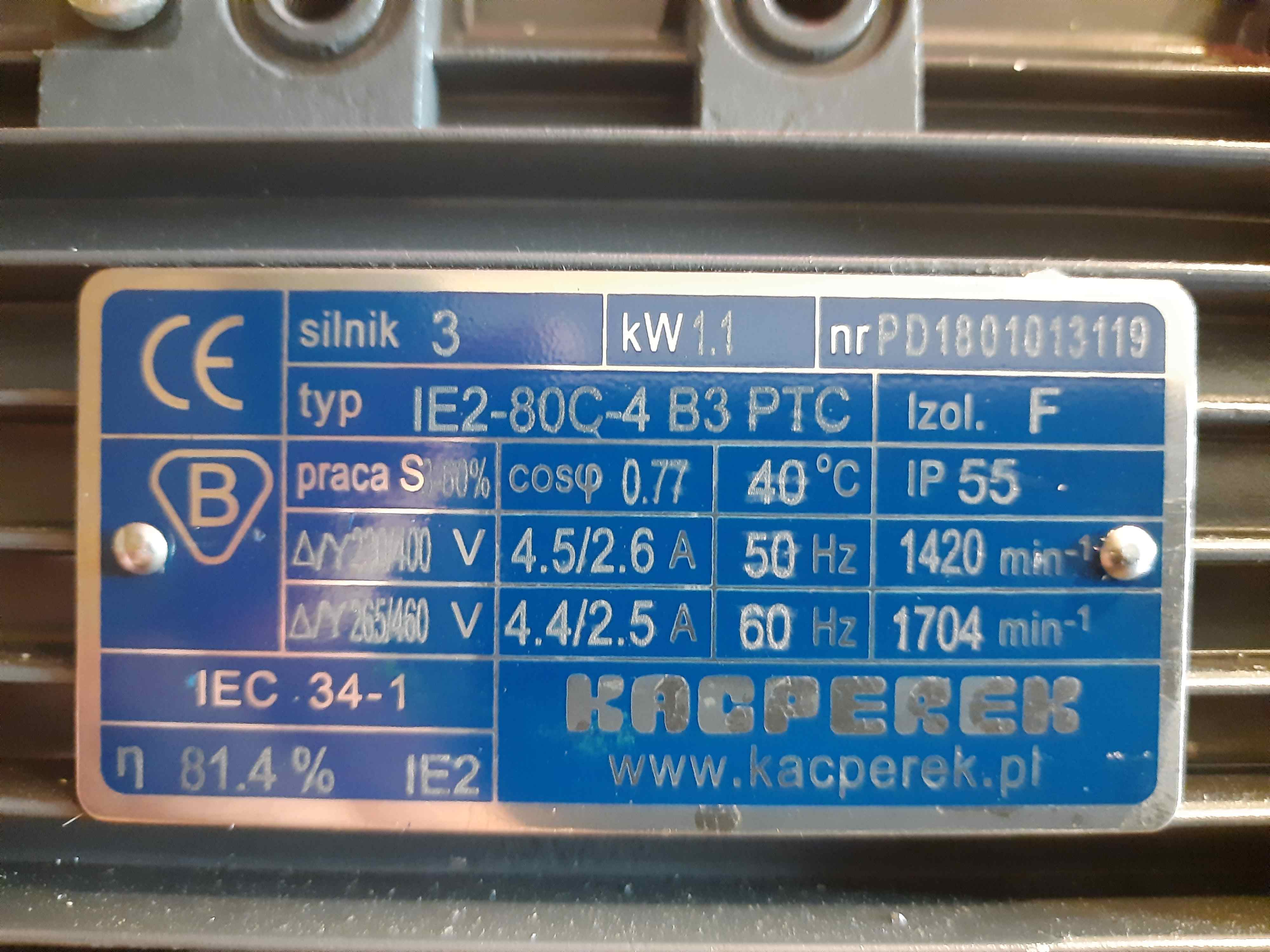

Ps Nie ma ktoś zbędnego falownika pod silnik trój fazowy 1,1kW. Wstępny wybór padł na deltę ale cena i tak mnie trochę szczypie po kieszeni
