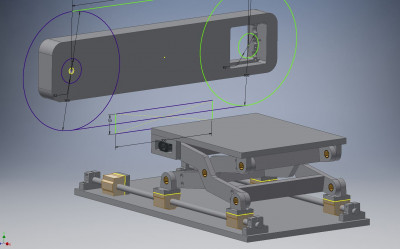

Cześć
Robię wstępny szkic piły pod produkcje pewnego rodzaju detali. Coś jak cięcie lameli, nie są tu wymagane zawrotne prędkości jak w tego typu tartacznych piłach. Bardziej chodzi o precyzję cięcia.
Konstrukcja oparta na łożyskach liniowych ( SMAG16UU ), wałkach fi 16 i tulejkach spiekanych. Wysokość stołu krzyżowego będzie ustawiana manualnie za pomocą jakiejś tam korbki. Co do posuwu to podepnę to co mam pod ręką, czyli silniczek z przekładnią planetarną ( 24v 2Nm 63 obr ) jak wspomniałem nie śpieszy się. Powiedzmy kawał drewna 300 x 450 może się ciąć i 10 minut.

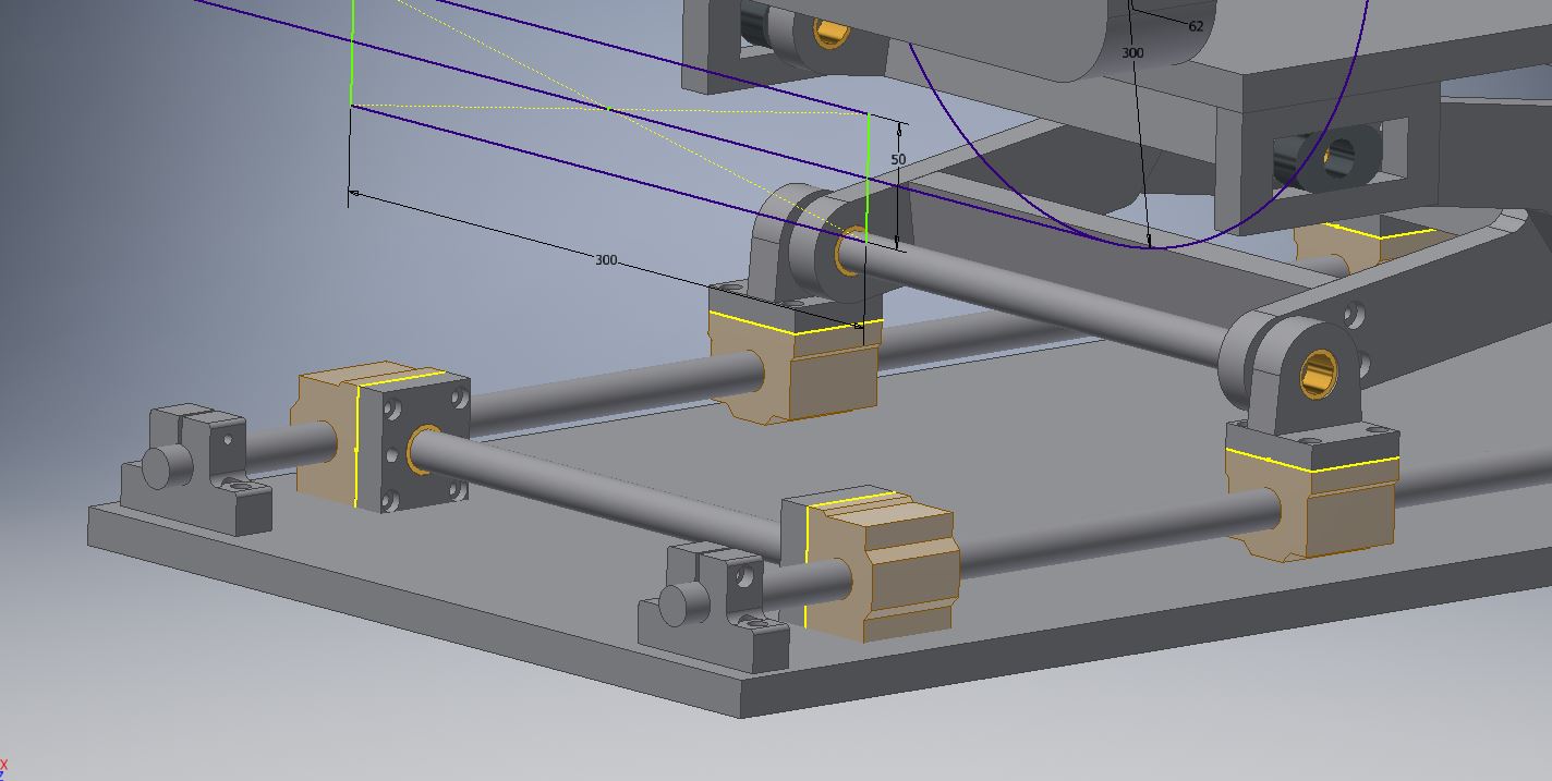

Mam kilka wątpliwości ale zacznę od pierwszej, żeby nie robić bałąganu. Na pierwszym screenie widać stół krzyżowy, którego konstrukcja opiera się na łożyskach liniowych na ich górnej powierzchni, czyli tak jak powinno to być zrobione i do czego zostały zaprojektowane.
Tylko, zależy mi o zrobieniu jak najniższej konstrukcji stołu względem linii cięcia. czy reorientacja łożysk o 90 stopni ku środkowi może wpłynąć na ich działanie ? Nie miałem tego w rękach i nie rozbierałem
Dodam, ze obciążenie stołu nie przekroczy 12 kg.

afrykaner pisze:czy reorientacja łożysk o 90 stopni ku środkowi może wpłynąć na ich działanie ? Nie miałem tego w rękach i nie rozbierałem
Obracaj, spokojnie. nie ma znaczenia jeśli są w obudowie zamkniętej w jakiej pozycji pracują. Kwestia przeniesienia obciążeń ale tutaj raczej wielkich obciążeń nie będzie. Jak rozwiąrzesz prowadzenie piły ? Bo to dość ważne zważywszy na to że chcesz ciąć precyzyjne. Same koła nie wystarczą.

Hej.
Można by zrobić nieco inaczej.
Element z kołami i piłą opuszczany a stół robi tylko - przód - tył.
Obawiam się że konstrukcja jak na fotkach będzie powodowała błędy .
Jak się luzy nałożą na siebie to może być różnie.
A przy tej ilości tulejek i sworzni będą z pewnością.
Tak sobie myślę.

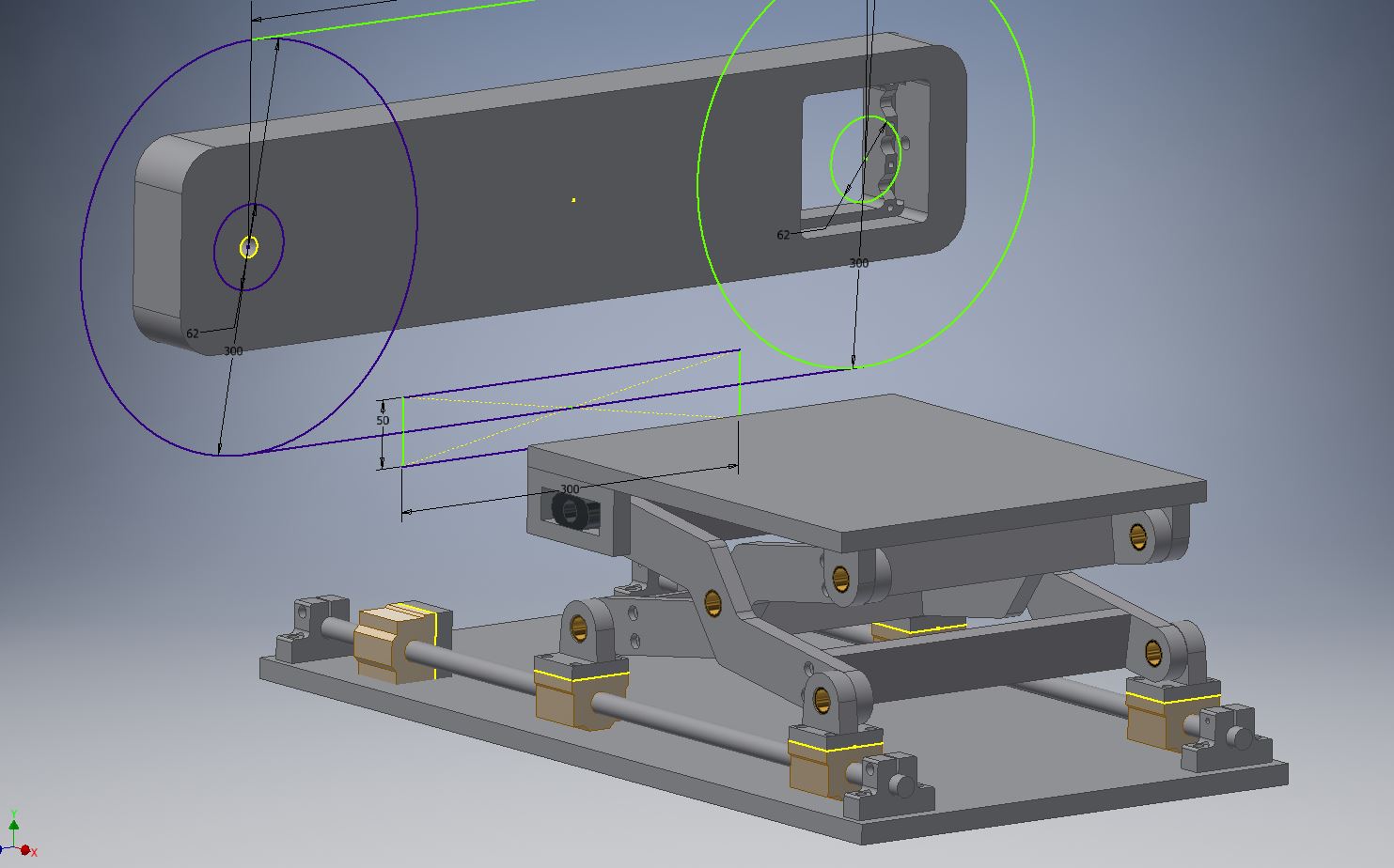

pukury pisze:Element z kołami i piłą opuszczany a stół robi tylko - przód - tył.
Dziękuję za odpowiedź. Też nad tym myślałem. Zawsze będą jakieś luzy. Wersja z ruchomym modułem piły w osi Z bynajmniej nie spowoduje, że będzie ich mniej. A większe gabaryty i waga nie pomagają. Sama konstrukcja takiego rozwiązania komplikowała by projekt i koszty. Elementy krzyżaka jestem w stanie sam zrobić, jak dobrać priorytety/kolejność obróbki to będzie tip top. Jedynie tolerancje gwintów w łożyskach liniowych są jak pamiętam +/- 0,2 mm. Da się odpowiednie luzy na śruby, potem stół traserski, pryzma, płytki i kołki. Będzie ok.

Też się tego obawiam. Nie rozwiąże, poczekam na rezultat obecnego złożenia. Tam jest mało miejsca na klasyczne rozwiązania w stylu łożysk bocznych i podparcia grzbietu piły. Koła miałem robić u siebie pod piłę szerokości 20 mm. Ale ryzyk fizyk, sknera straszna. Zarządził kupno gotowych kół od Makity LB 1200F. Wychodzi 80 zeta z kawałkiem za jedno, więc znacznie taniej niż koszt materiału no i sama obróbka. Średnica 305 mm. bieżnia gumowa. Wybadałem różne konfiguracje przecinarek dostępnych na rynku pod kątem grubości i szerokości pił adekwatnych do średnicy kół w obawie, że przy mojej, taśmy będą szybciej pękać.
I tak koniec końców padło na taśmę 16 x 0,8. Czy się sprawdzi, sądzę że jest szansa, kwestia doboru parametrów cięcia. Jak nie to zrobię coś takiego z resztek po frezie węglikowym na drutówce
No i obróciłem. Teraz tak to wygląda
Dzisiaj dojechało trochę towaru. Elementy liniowe oparte na fi 16, śruba trapezowa i nakrętka 12/3. Zabawy będzie z łożyskami liniowymi ( SMAG16UU ) Otw. montażowe nawiercał jakiś baran ale tego się spodziewałem. Tuleje ze spieków brązu na wałku chodzą chodzą z założonym luzem. Co do śruby trapezowej i nakrętki nawet nie będę się bawił w kasowanie luzów przy takiej konstrukcji.
Na szybko zrobiłem próbę z krańcówkami i przełącznikiem ON OFF ON, jaki miałem pod ręką. I takie rozwiązanie zastosuję, bo nie ma co komplikować sprawy. Oczywiście w wersji z docelowej będzie silnik z przekładnią

Robiłem trak taśmowy. Ten co ma być wykonany to miniaturka. Moim zdaniem błędna konstrukcja. i w dodatku skomplikowana.
Można prościej:
wózek jezdny na łożyskach w ceowniku.
podnoszona głowica tnąca - regulowana góra - dół
Pieski prowadzące piłę - łożyska w układzie. Można by się pokusić o konstrukcje piesków z twardego drewna + łożysko oporowe tył.
Ramię kół napędowych koniecznie w podwójnym układzie. Unika się koszenia kół przy napinaniu.
Chłodzenie piły - zwykłe opadowe.
Posuw wózka - tylko ręczny. Wyczuwamy wtedy cięcie.
Układ kól napędowych musi być solidny i sztywny. Inaczej bedzie lipa.
