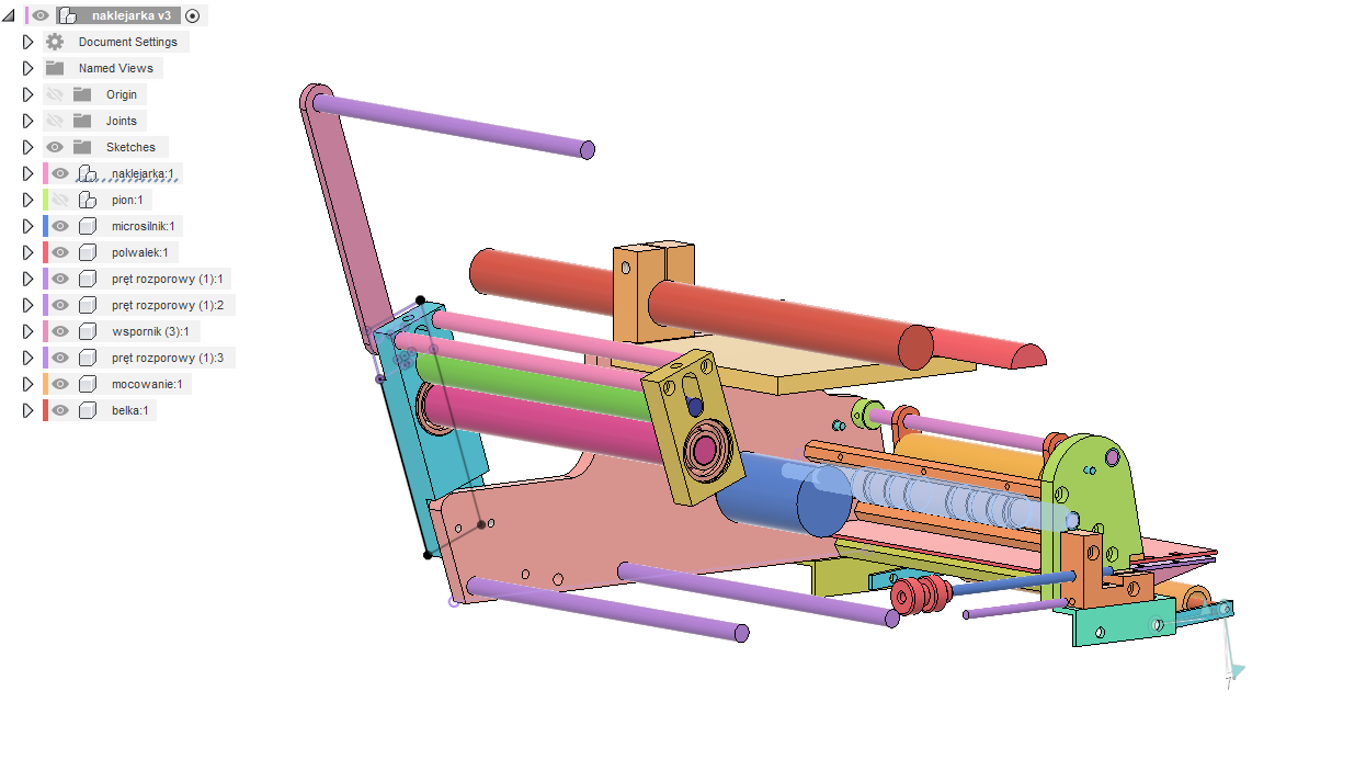

Każdy sposób jest dobry o ile jest skuteczny i robi poprawnie to co zamierzamy zrobić :).
Każdy jest dobry tylko nie dla każdego :)
Za chwile mam dać do zrobienia dwa takie wałeczki ( ten podświetlony z kanałkami)
Jak go zrobisz szybciej subami to stawiam cysternę piwa :)
