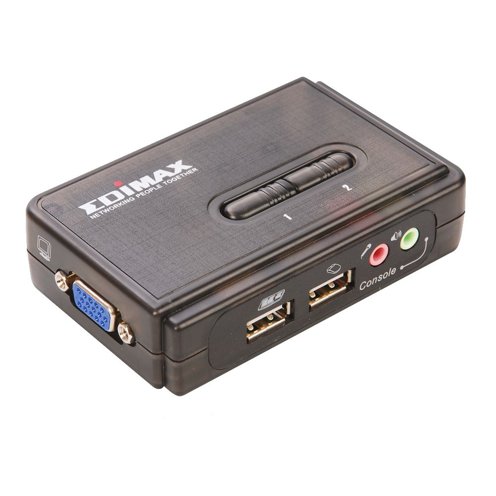

senio pisze:
07 lip 2020, 14:02
Taki pstryczek i po temacie. I pewnie coś takiego tam zastosowali.
Taki pstryczek to tylko osiem sygnałów.

OK. 8 sygnałów.
Ale ile potrzebujemy dla, no powiedzmy 3 osi ?
Masa - wspólna
1 Enable - dla wszystkich osi
2,3 - Kierunek + Takt na oś, czyli 2x3 (XYZ)=6
Razem 7.
Czy coś jeszcze zapomniałem ?
Nie starczy ?

piromarek pisze:
08 lip 2020, 08:06
Zwykle potrzebujemy więcej pinów niż port LPT oferuje, więc kombinujemy żeby jednym pinem obskoczyć dziewięć sygnałów (3xHome, 3xMinLimit, 3xMaxLimit).
To akurat działa, ale przy bardziej rozbudowanej maszynie robi się problem.
Policzmy tokarkę : Xdir, Xstep, Zdir, Zstep, Enable, SpindleR, SpindleL, Home, EncoderA, EncoderB, EncoderZ.
Mamy już jedenaście pinów, a to jest absolutne minimum.

Na tą chwilę to ja nie mam już o czym więcej pisać. Założyłem sobie pewne rozwiązanie i to pociągnę. Urządzenie dojedzie, podłączę i sprawdzę. Będzie dobrze - zostanie. Będzie źle - będę szukał dalej. Fotkę jak to podłączyli kitajce wrzucę jak dojedzie i rozkręcę. Teraz to wróżenie z fusów bo nie widziałem nigdzie foty tego urządzenia z pierwszego postu w środku. Natomiast widziałem łapki w górę tych co kupili gdzieś w sieci takie coś i tym się zasugerowałem, że jednak działa i ta droga w moim przypadku wydaje się być OK.
Natomiast fajnie, że są inne pomysły i dyskusja. Zawsze burza mózgów to nic złego. Można zawsze lepiej, gorzej, inaczej zrobić, i każdy może tylko na tym skorzystać w przyszłości jeśli stanie przed podobnym wyborem.

Teraz możecie sobie dalej porozważać czy zadziała czy nie zadziała.

Lewy przycisk przełącza osiem sygnałów, a prawy dziesięć. Gdyby przyciski nie były zdublowane to było by mniej. A po włączeniu działa poprawnie, tak?

pioterek pisze:
22 lip 2020, 18:26
Nie wiem jeszcze, bo nie sprawdziłem. Musze sterowanie skończyć, a teraz czas wyluzowania stringów nadszedł i trochę wakacji.
