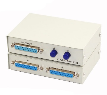

Mam obok siebie dwie niewielkie frezarki do różnych zadań i chodzą na dwóch sterowaniach. Nie widzę potrzeby zastosowania do ich obsługi dwóch blaszaków. Jak by ktoś miał podobną potrzebę, że jednym kompem che obsługiwać dwa sterowania i dwie maszynki, a nie chce przepinać kabli to wymyśliłem, że zrobię rozdzielacz LPT. Ale znalazłem gotowca więc nawet nie silę się na robienie tego.
https://pl.aliexpress.com/item/33050889 ... 5c0fRYzEaD
Nie mam tego jeszcze bo leci od kitajców, ale myślę że temat załatwi.

Ale wiesz, że nie jednocześnie?

Tak wiem oczywiście. Albo jedna albo druga. Takie jest założenie i do tego ma służyć. Używam jakiś czas "takiego myku", tylko przepinać muszę LPT, a to nie jest wygodne.

Za rok zbudujesz sobie trzecią frezarkę, a później jeszcze będziesz chciał podłączyć tokarkę i co?
https://www.serialgear.com/product/150644

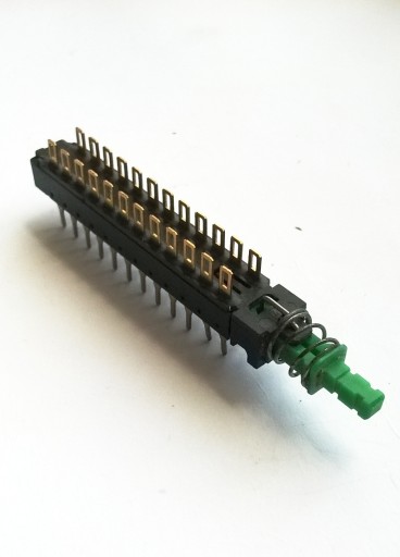

A te przyciski to jak działają? to są izostaty jak w radiu kleopatra? To nie wiem ile sygnałów one są w stanie przełączyć, może nie wszystkie?
Nie przewiduję kolejnej frezarki, a tokarka ma swojego blaszaka.
pioterek pisze:
07 lip 2020, 06:33
Jak dojedzie i rozkręcę to się dowiem.
pioterek pisze:
07 lip 2020, 06:33
Patrząc ma schemat połączeń LPT
Nie widzę problemu z przełączaniem. Taki pstryczek i po temacie. I pewnie coś takiego tam zastosowali.

Tak za bardzo to nie widzę sensu tej operacji. :) Stary komputer to raptem 100zł, do tego stary monitor i zawsze to lepsze bo masz w razie awarii drugi pod ręką. Nawet skopiować programy i trzymać na dwóch też bezpieczniej. :)

Miejsce, a raczej jego brak na kolejny monitor klawiaturę jest sensem tej operacji. Nie widzisz tego, nie wiesz jak wygląda dlatego nie widzisz sensu.

Mam podobny rozdzielacz lpt na sprzedaż. Jak coś to pisz.

Ewentualnie pomyśl o starym kompie i zdalnym dostępie. Obsłużysz to z każdego kompa w sieci, również z kompa tokarki, a nawet smartfona.
