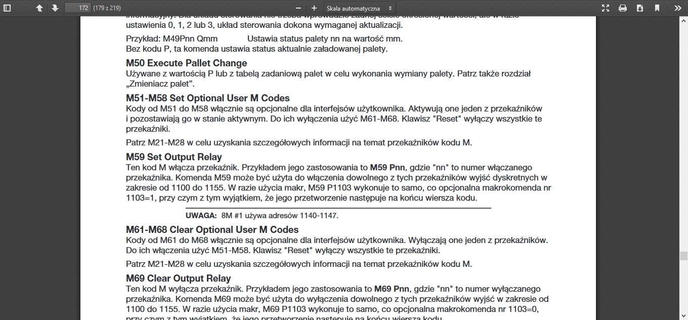

Zróbmy więc reset maszyny ...... , i postąpmy w/g instrukcji
M52 - włączenie sondy narzędziowej
M62 - wyłączenie sondy narzędziowej
Wyłącz sonde narzędzia ( bo i tak zepsuta) , wyzeruj wszystkie offsety narzędzi i bazy i mierz je w/g opisu w instrukcji obsługi (dział; Ustawianie korekcji narzędzi)
