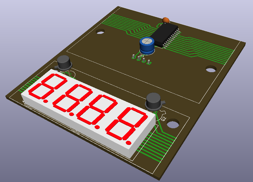

Kolego, a obrotomierz robisz? Mam projekt płytki w kicad-zie nie sprawdzony,
bo nie mam komu zlecić robienie płytki i przelutowanie scalaka z jednaj na drugą
strikexp
Posty w temacie: 25
Posty: 4871
Re: Ulepszenia mini lathe
#22
Post napisał: strikexp » 24 mar 2020, 16:25
Płytkę zrobisz sam za pomocą papieru kredowego (bodajże lustrzany wydruk), tzw laminatu, wytrawiacza B327 i wiertarki stołowej. Umiejętność warta nauczenia.
Z lutowaniem gorzej, potrzebny hot-air i doświadczenie.
Lepiej chyba kablami pospinać jakiś projekt na arduino. Albo na aliexpress kupić gotowca.
