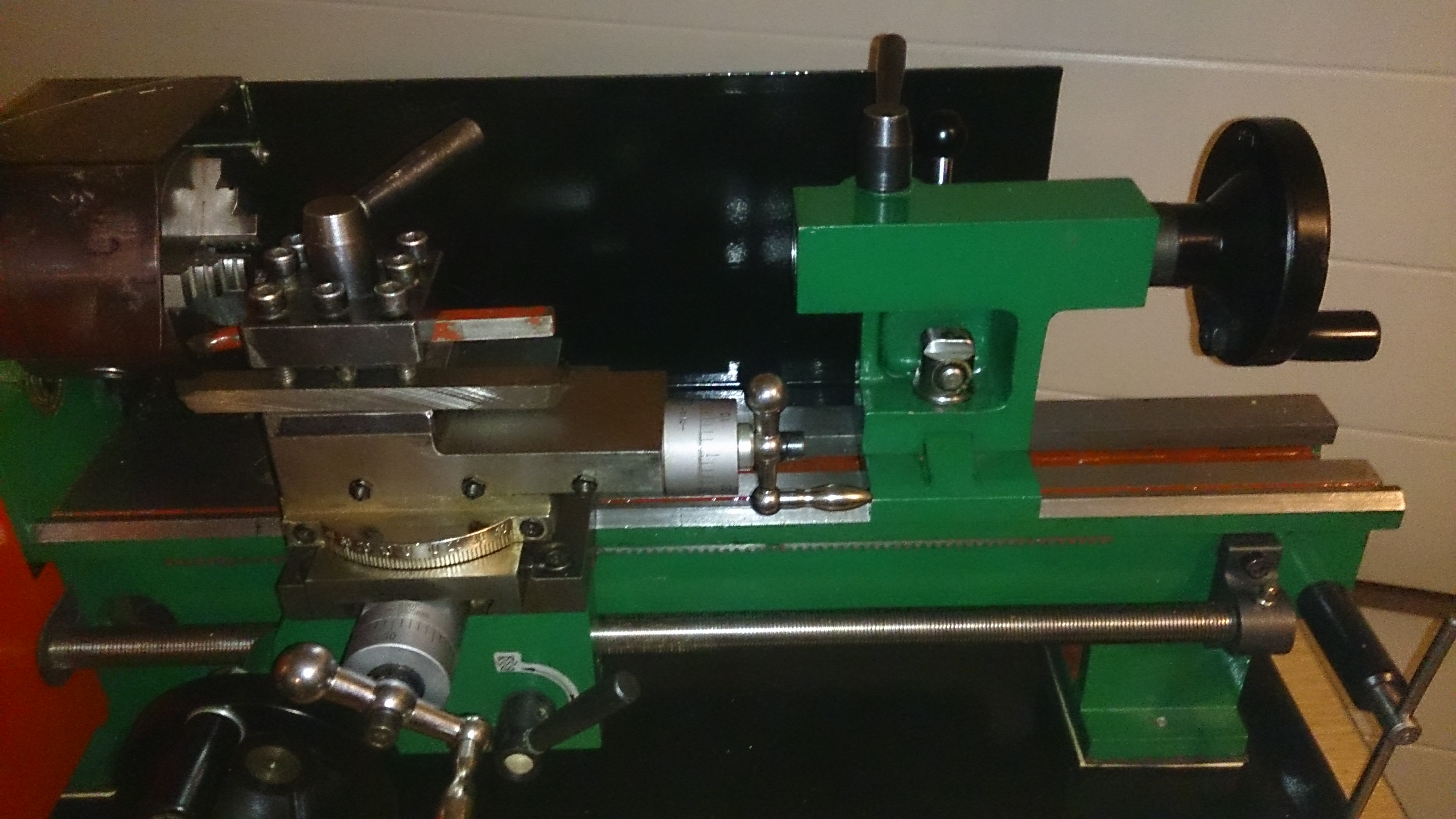

Re: Ulepszenia mini lathe
Post napisał: adam Fx » 08 sie 2019, 23:26
Fajnie że wyciskasz z tej tokarki ile się da :) obejrzałem filmy i całkiem dobrze to pracuje

Cieszy mnie że rozpoczęty przeze mnie temat został podchwycony przez kolejną osobę. Tylko kolego zrób sobie takie rączki jak ja. Te oryginalne nieobrotowe to jest gówno a nie narzędzie. Albo odkręcasz rączkę. Albo przykleja się do skóry...

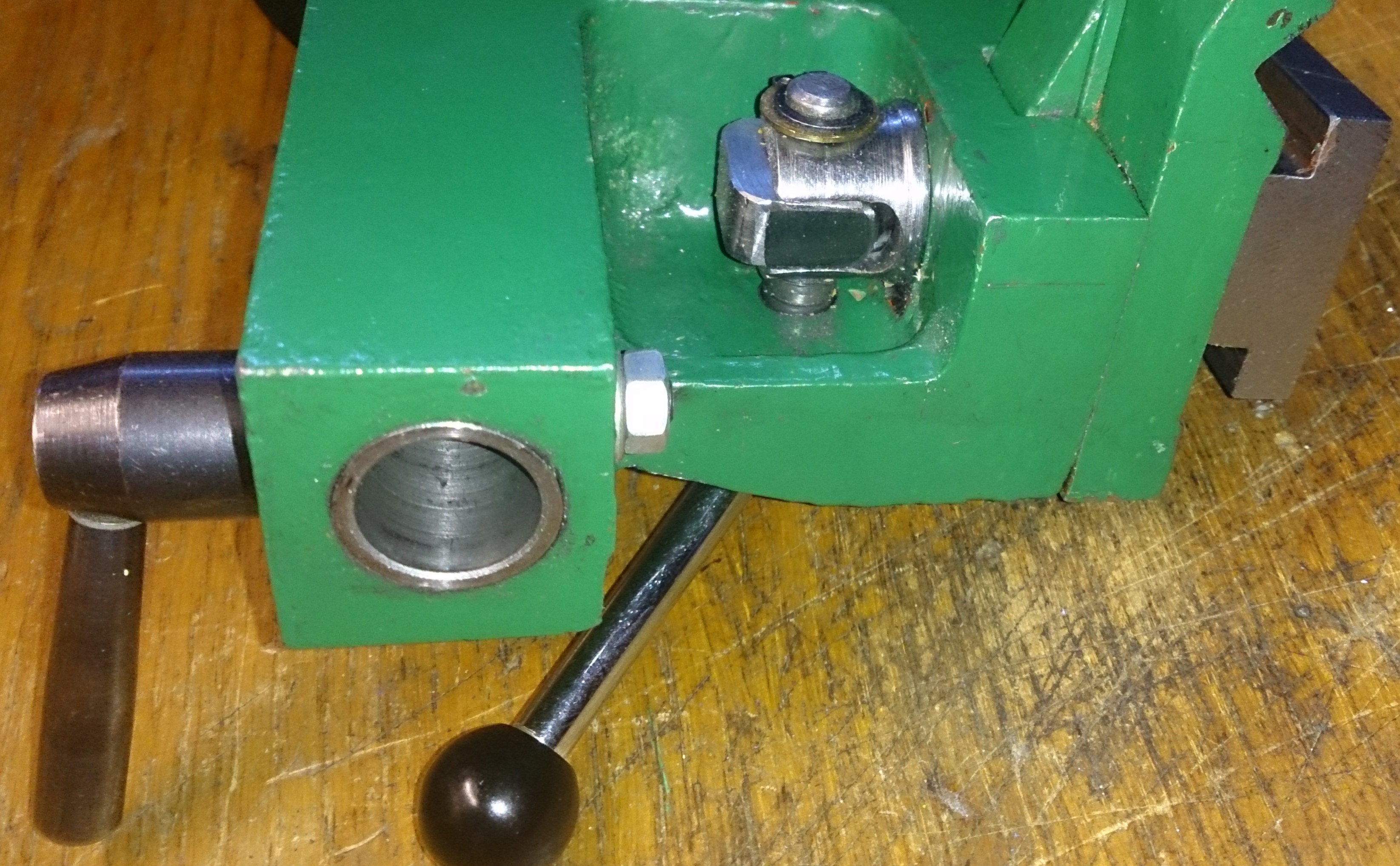

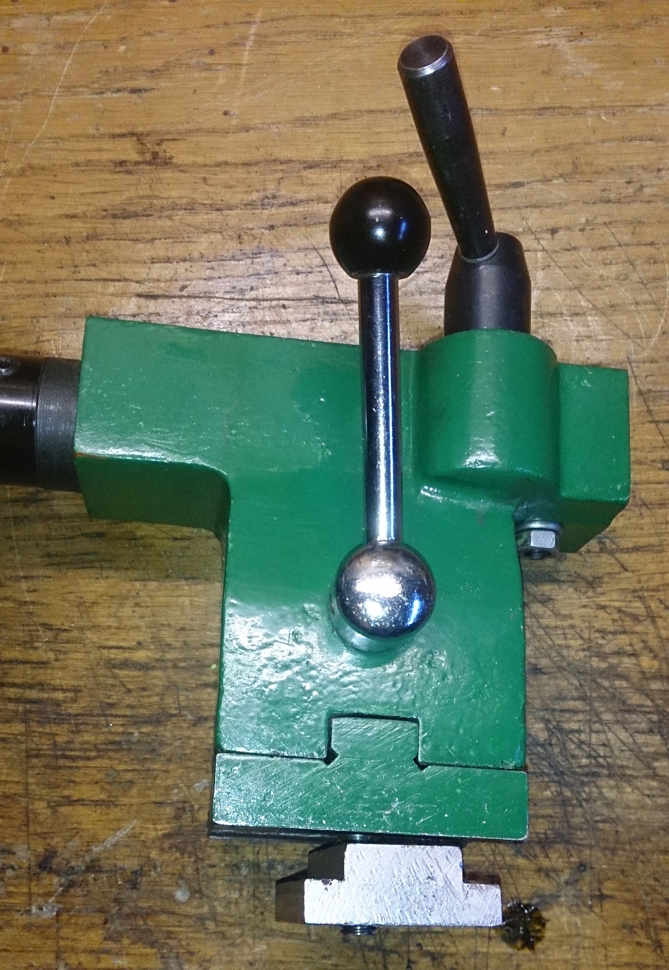

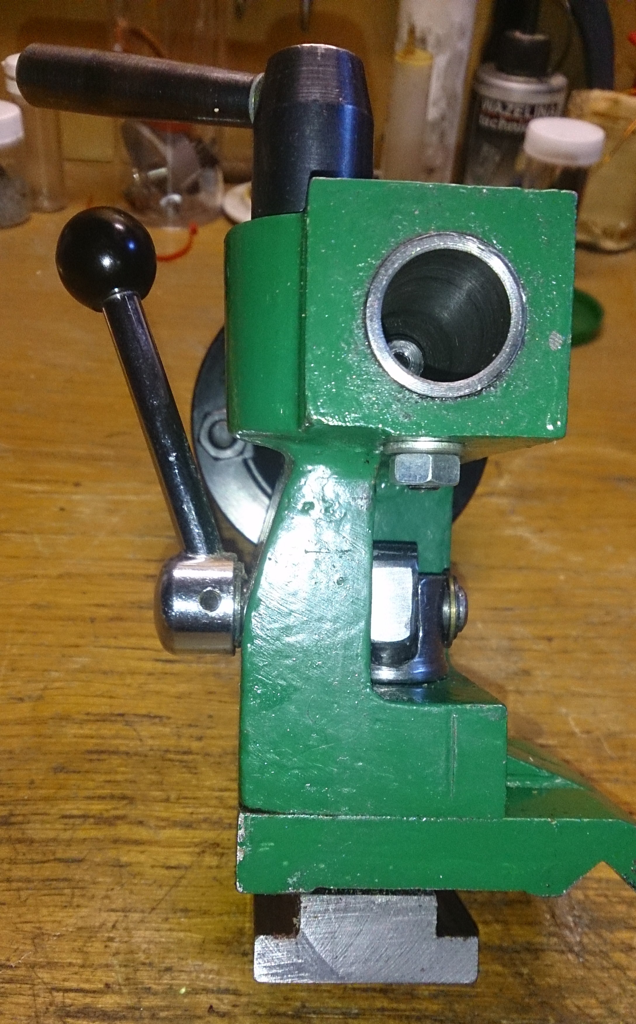

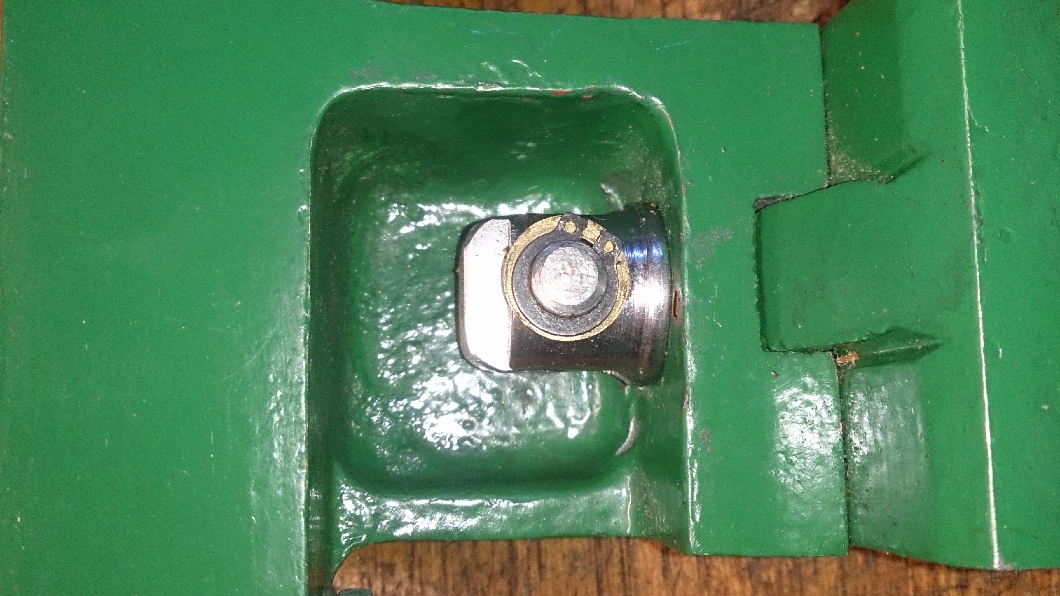

Post napisał: Andrzej 40 » 11 sie 2019, 20:43
Zdjęcia przeróbki mojego konika.

Post napisał: strikexp » 28 sie 2019, 23:58
Extra, właśnie się zastanawiałem jak można poprawić tą fabryczną herezję. A tu takie piękne ulepszenie ;)
Post napisał: Znaki » 31 sie 2019, 18:02
Andrzej świetny pomysł. Ile razy brakuje miejsca na klucz wie tylko ten kto musiał walczyć z tą maszyną
