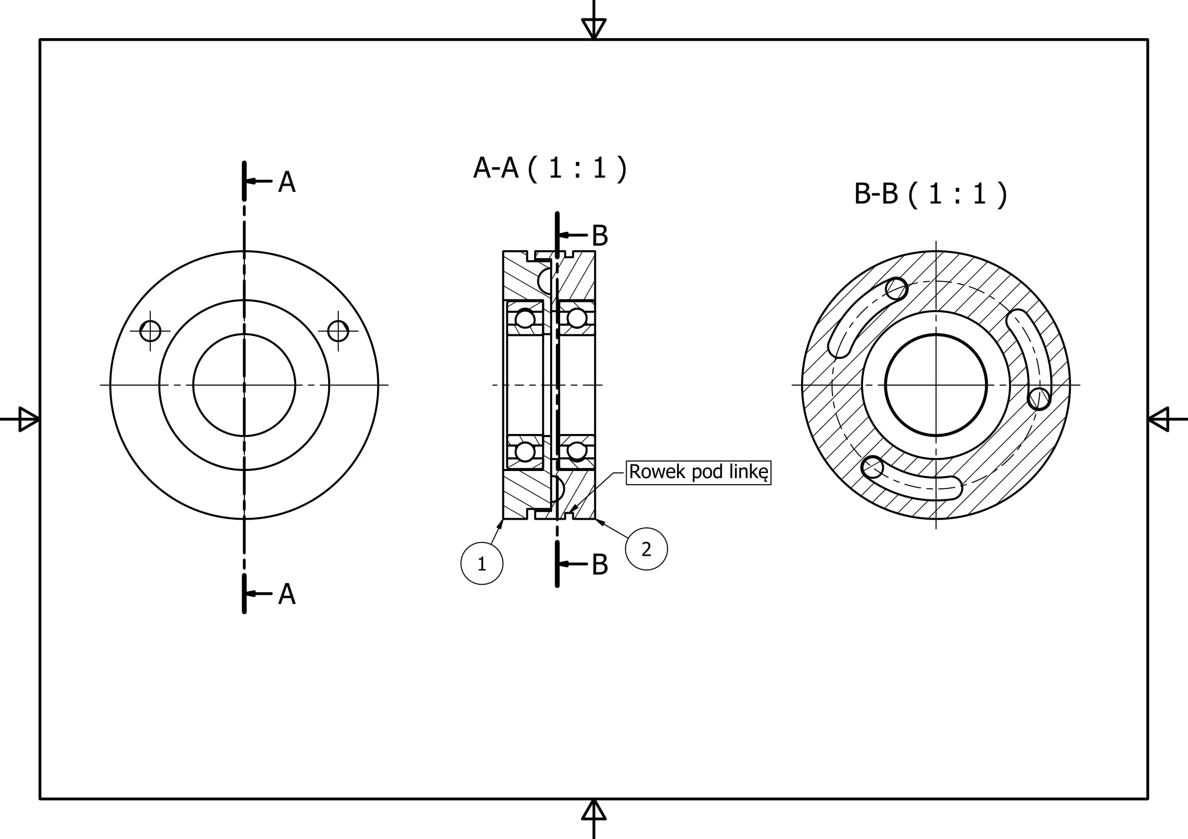

Post napisał: logopeda » 24 kwie 2020, 20:58
Kol. mapcel
taka uwaga : napisz DOKŁADNIE do czego ma to służyć...

Re: Frezowanie pod kulki łożyskowe
Post napisał: melonmelon » 24 kwie 2020, 21:55
Później dojdą naciski jednostkowe i odciskanie bieżni kulkami.
Czyli wypada utwardzić.
Ciekawe czy zeświruje przy hartowaniu. :)
Azotowanie nie pomoże.
A gdzie gładkość bieżni?
Czym będzie wykończona?
Planowana chropowatość?
Post napisał: cyna's » 25 kwie 2020, 06:55
Najlepsze rozwiązanie to zakup łożyska oporowego o odpowiedniej wielkości, przyciąć bieżnie łożyska na wymagany kształt i osadzić w tym elemencie.
Uprzedzając następne pytanie : "wyciąć drutem" a przynajmniej ja bym tak zrobił 😋
Post napisał: mapcel » 25 kwie 2020, 08:45
Zestaw będzie osadzony na łożyskach, a następnie na wałku. Mamy tutaj dwa elementy, w których trzeba wykonać bieżnię. Poz. 1 - stała (skręcona, nie obraca się), Poz. 2 - obrotowa. Zakres obrotu 120 stopni. Na Poz. 2 jest dodatkowo zrobiony rowek pod linkę oraz blokada linki za pomocą skręcenia śrubą. W momencie naciągu linku, Poz. 2 odsuwa się od Poz. 1 dodatkowo obracając, trwa to do zakresu 120 stopni. W momencie puszczenia manetki, Poz. 2 wraca na swoją pozycję. Pod taki ruch muszę dobrać bieżnię.
Post napisał: TOP67 » 25 kwie 2020, 10:33
A ile tam będzie kulek? Bo jak włożysz wszystkie, to zakres obrotu wyniesie klika stopni. Jak włożysz po jednej, to musisz przedłużyć każdą bieżnię o połowę jej średnicy.
Post napisał: mapcel » 25 kwie 2020, 11:21
Chce włożyć po jednej w każdą bieżnie. Ruch odsunięcia Poz.1 od Poz.2 jaki chce uzyskac to jakieś 1.5 mm.
Post napisał: cyna's » 25 kwie 2020, 12:44
Jeśli dobrze rozumiem to każda bieznia musi być pochylona na całej długości, i teraz albo jedna 1.5mm albo obie symetrycznie 1.5mm /2. Jeśli zostawisz 0.5 mm luzu pomiędzy elementami w stanie spoczynku to zostaje 5.5mm kulki.
I tak wynika głębokość 2.75mm przechodząca w 2mm. Zrób frezem z promieniem r3 i będzie działać.
Dodatkowo pamiętaj że elementy muszą być jakoś zabezpieczone przed rozsunięciem ponad te zakładane 1.5mm.

Post napisał: mapcel » 27 kwie 2020, 20:12
Poz. 1 będzie na sztywno przymocowana za pomocą dwóch śrub, Poz. 2 będzie opierać się na blaszce, na którą będą napierać sprężyny, a dalej kosz sprzęgłowy (okładziny cierne, przekładki).
W momencie pociągnięcia za linkę Poz. 2 odsuwa się od Poz. 1, sprężyny ściskają się i sprzęgło zaczyna brać.
Myślę, że dobrze w bieżnie byłoby nanieść dodatkowo trochę smaru.
Chciałem jedną bieżnię (Poz. 1) zrobić o jednakowej głębokości, a Poz. 2 pochylić po całej długości wgłębienia.
Czyli przyjmując odstęp 0,5 mm w stanie spoczynku, szerokość bieżni 3 mm a głębokość np na Poz. 1 - 2 mm (po całej bieżni), Poz. 2 - 3 mm przechodzące w 1,5 mm? Czy ze względu na smar poszerzyć delikatnie bieżnię?
#19
Post napisał: cyna's » 27 kwie 2020, 22:15
mapcel pisze:
27 kwie 2020, 20:12
Matematyka, matematyka kolego 0.5+2+3 ≠ 6
Jeśli pochylisz tylko jedna stronę to jest taka możliwość że już po obrocie o 60stopni poz. 2 odsunie się na maks odległość. Jeśli to nie problem to można zrobić jedną stronę prosto.
Nadal podtrzymuje moja propozycje z wykorzystaniem bieżni łożyska oporowego, odpowiedni materiał, wytrzymałość, powierzchnia itd.

Post napisał: mapcel » 02 maja 2020, 10:44
Dobrze, zmienię na nachylenie w obu częściach. Głębokość bieżni już wiem jak dobrać, co z szerokością, aby to wszystko ładnie współgrało?
