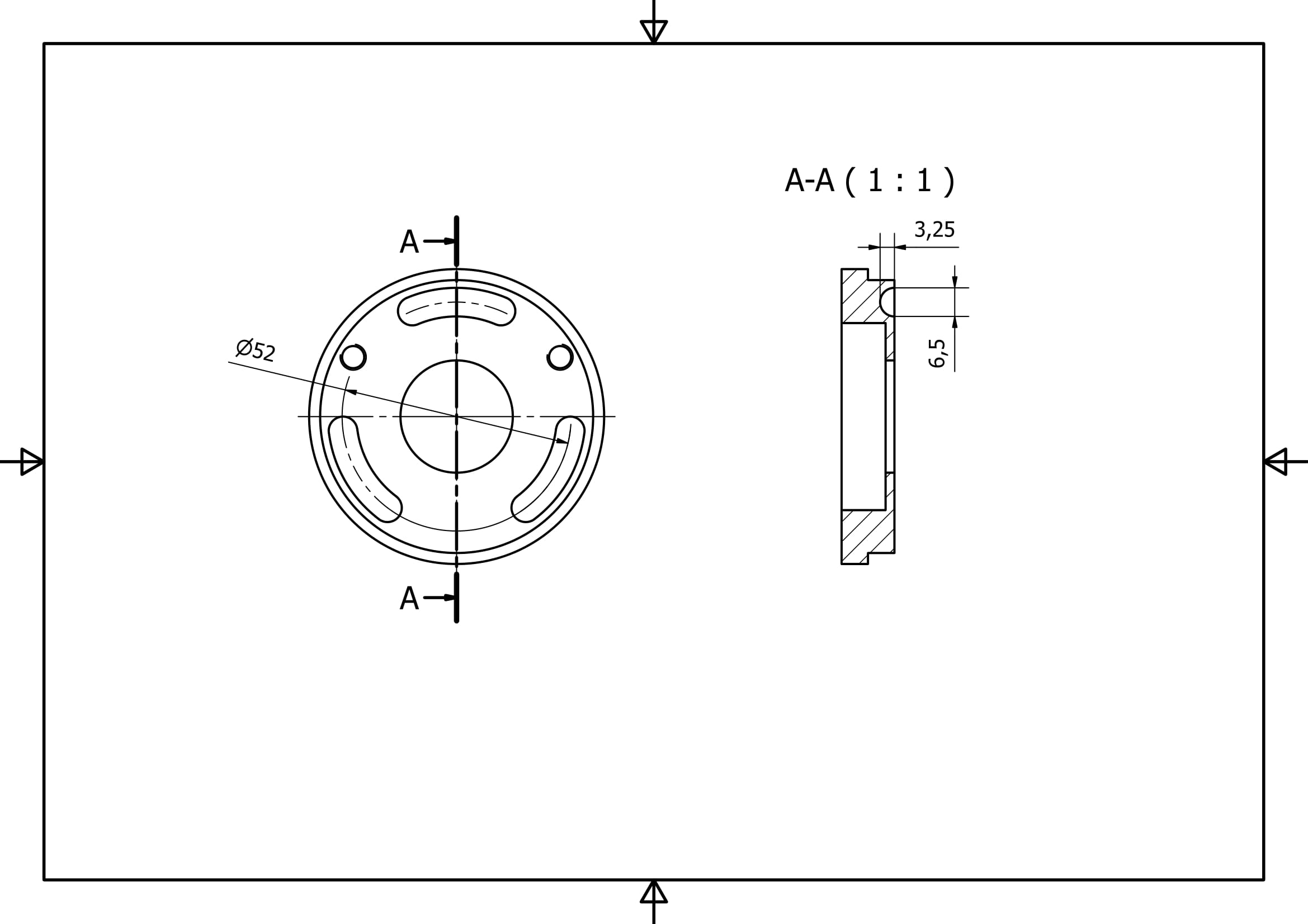

Witam, chcę wykonać bliźniacze elementy, w których będą wyfrezowane rowki pod kulki łożyskowe. Wymiar kulek to fi6. Jaką wielkość rowka przyjąć, aby całość fajnie współgrała? Wstępnie narysowałem fi6,5, lecz przypuszczam, że jest przyjęty zbyt duży luz.

Łożysko oporowe zobacz, tam promień bieżni jest sporo większy niż promień kulki jak dobrze kojarzę.

Fi 6,5 może być, ale wymiar oznaczony jako 3,25 musi być mniejszy od 3, inaczej ów śrut będzie ci się tłukł jak orzeszek w fistaszku, zamiast pracować.

3,25 na ile zmienić z Waszego doświadczenia biorąc pod uwagę, że będzie tam pracować kulka łożyskowa fi 6?

podstawowe pytanie : będzie to pod obciążeniem pracować tylko osiowo czy również promieniowo?

Te dwa elementy oddzielone kulkami mają działać na zasadzie docisku do sprzęgła. Pod wpływem naciągu linki mają dociskać tarcze do siebie.

czyli promieniowo są ustabilizowane (tak przynajmniej mi się wydaje po skromnym opisie)... to zrób po prostu jak łożysko oporowe

Ale obrotu z tego wyjdzie jakieś +/- 120 stopni

Suma głębokości obu bieżni nie może być większa niż średnica kulki. W łożyskach oporowych jest zwykle bardzo niewielka i widać kulki z boku.
Ale coś wspominałeś o dociskaniu. Jeśli te elementy nie będą cały czas dociśnięte, to znowu przerwa nie może być większa niż średnica kulek, bo wypadną.
