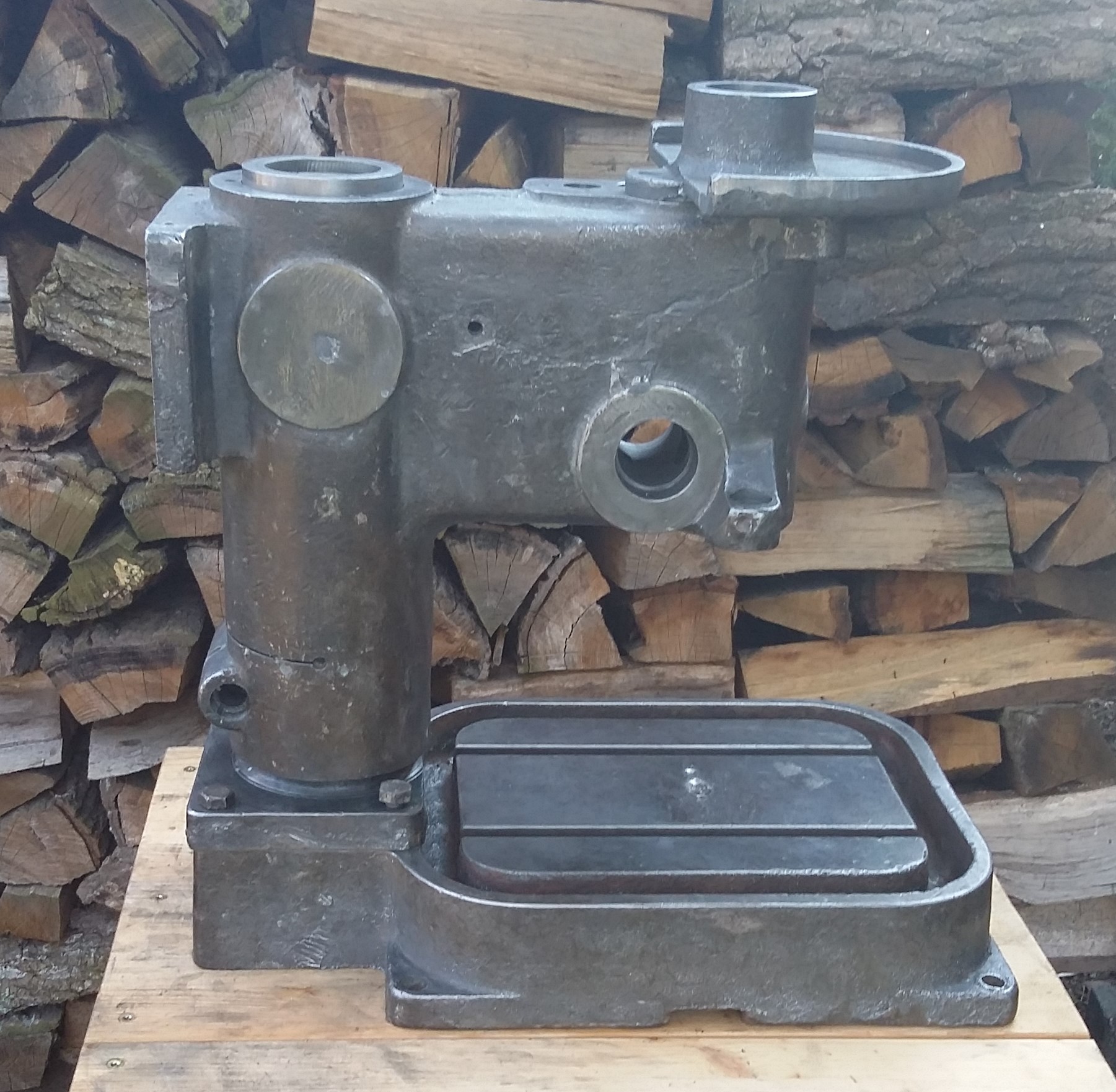

zamierzam zamontowac wylacznik na aluminiowej plytce o 5 mm grubosci wkreconej miedzy korpus i silnik.
Orietuje sie ktos, czy bede mogl uzywac starego pasa klinowego, czy konieczny jest nowy, dluzszy? Obrazek
Moja wiertarka przed gruntowaniem i szpachlowaniem.
Drugie pytanie: stol jest powiercony i przydaloby sie frezowanie, ok 5 mm. Czy rowki T-owe nie beda za mocno oslabione, przed frezowaniem jest ok. 10 mm materialu

Post napisał: maszynista1 » 10 kwie 2020, 11:40
PadreGF pisze:Orietuje sie ktos, czy bede mogl uzywac starego pasa klinowego, czy konieczny jest nowy, dluzszy?
Musisz sam to zmierzyć
PadreGF pisze:Drugie pytanie: stol jest powiercony i przydaloby sie frezowanie, ok 5 mm. Czy rowki T-owe nie beda za mocno oslabione, przed frezowaniem jest ok. 10 mm materialu
Nawierty trzeba zaspawać i dopiero później frezować, przy zebraniu 5mm rowki teowe będą bardzo osłabione i podatne na pękanie.

Post napisał: orion32 » 10 kwie 2020, 15:54
Tylko po co? Na wystawę światową ma jechać, czy być używana?
Nie widzieliście jeszcze powierconego stołu, przy którym sitko do maszynki do mięsa poczułoby się takie pełne.
Jak ci to tak przeszkadza, to wypełnij żywicą i wyrównaj pilnikiem, albo skrobakiem.

Post napisał: PadreGF » 10 kwie 2020, 20:05
Oczywiscie do wiercenia nie trzeba tez zdrapywac starej farby i malowac na nowo. Mnie ogarnela troche nostalgia ogladajac tu na forum zdjecia rkowalskiego i Toma01. Majac teraz czas podczas kwarantanny postanowilem odrestaurowac stara WS-ke i zrobic to w miare dobrze.
Mam sentyment do tej maszyny, bo kiedys uczac sie zawodu wykonywalem wiele czesci do tych maszyn.
A tak nawiasem mowiac: wiele do wiercenia nie mam.
