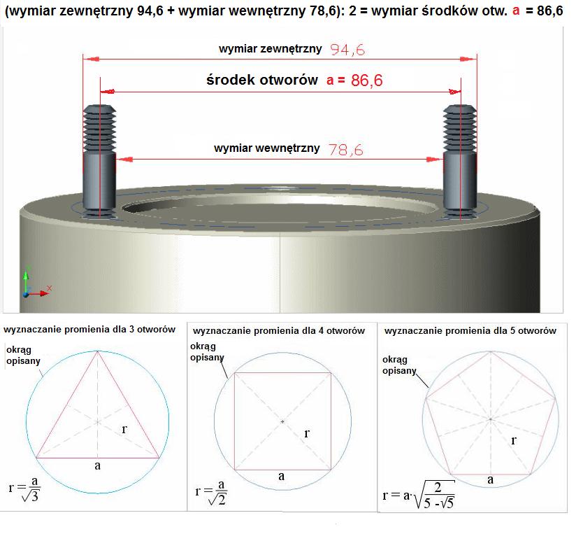

Można wyznaczyć średnicę rozstawu otworów tak
podział to już pestka..
Lub
jak-obliczyc-wspolzedne-15-otworow-na-kole-t52821.html
