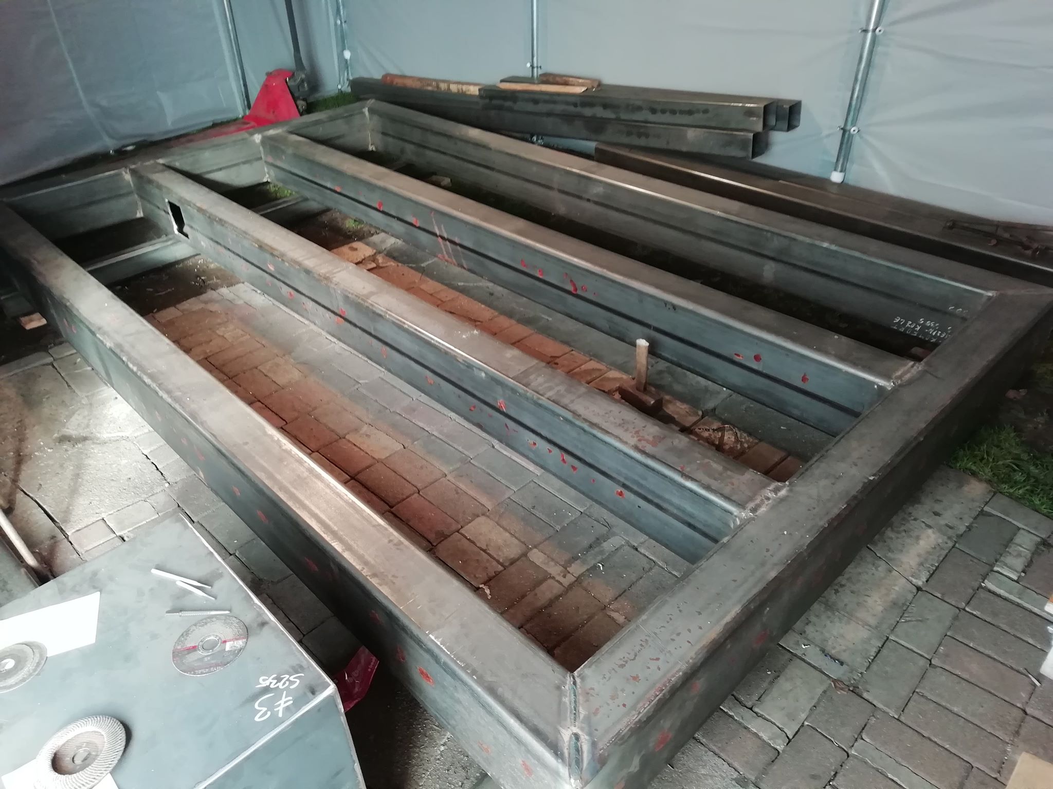

no. poki co spawam podstawę, w przyszłym tyg bedą efekty

Post napisał: bartuss1 » 22 mar 2020, 16:39
No a ramka zaczęta. Więcej czasu zajęło poziomowanie i ustawianie długosci szerokosci, przekatnych i kątów, a profile do lekkich nie należą, to co na fotce waży tonę. Profil 250x150x8
