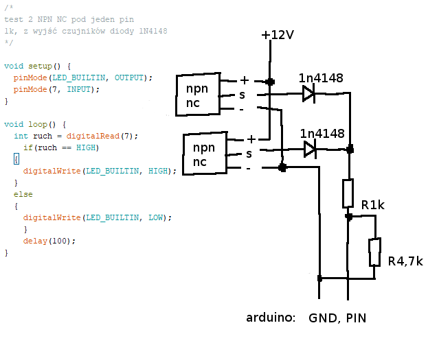

tuxcnc pisze: zakupić czujniki NPN NO
Następnym razem tak zrobię, :-)
Dwa NPN NC połączyłem przez diody:
Działa.

pitsa pisze: ↑
14 lut 2020, 10:43
Dwa NPN NC połączyłem przez diody (...) Działa.
Jak najbardziej da się, ale ten schemat który załączyłeś jest totalnie skopany.

Post napisał: TOP67 » 14 lut 2020, 15:08
Nie wiem, jakim cudem to działa.
Przy czujnikach NPN diody powinny być podłączone odwrotnie, a rezystor do +5V
Takie coś jak na schemacie może zadziałać, jeśli wyjście nie jest OC. Wtedy aktywny jest poziom wysoki, a nie niski.

Post napisał: pitsa » 14 lut 2020, 15:30
Dobra, widzę.
Dałem 1k dla ograniczenia prądu, przez co wyszedł przy okazji dzielnik napięcia, i gdybym dał wyższe zasilanie na czujniki, to uszkodziłbym wejście i procesor. ;-)
Zamiast R1k, między wyjście diód i GND, powinienem dać diodę zenera 4,7V (następna w szeregu 5,1V to już za dużo).
Dodane 11 minuty 2 sekundy:
Fakt, coś było nie tak, bo diody czujników lekko świeciły czyli zasilałem je szeregowo 4,7k+1k, a gdy czujnik zadziała są zwierane do masy, wtedy świeciły mocniej.
W takim razie R4,7k teraz powinno być do VCC 5V. A jak nie zadziała to odwrócić diody. Jutro sprawdzę.
