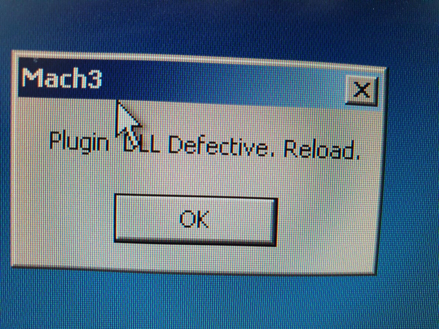

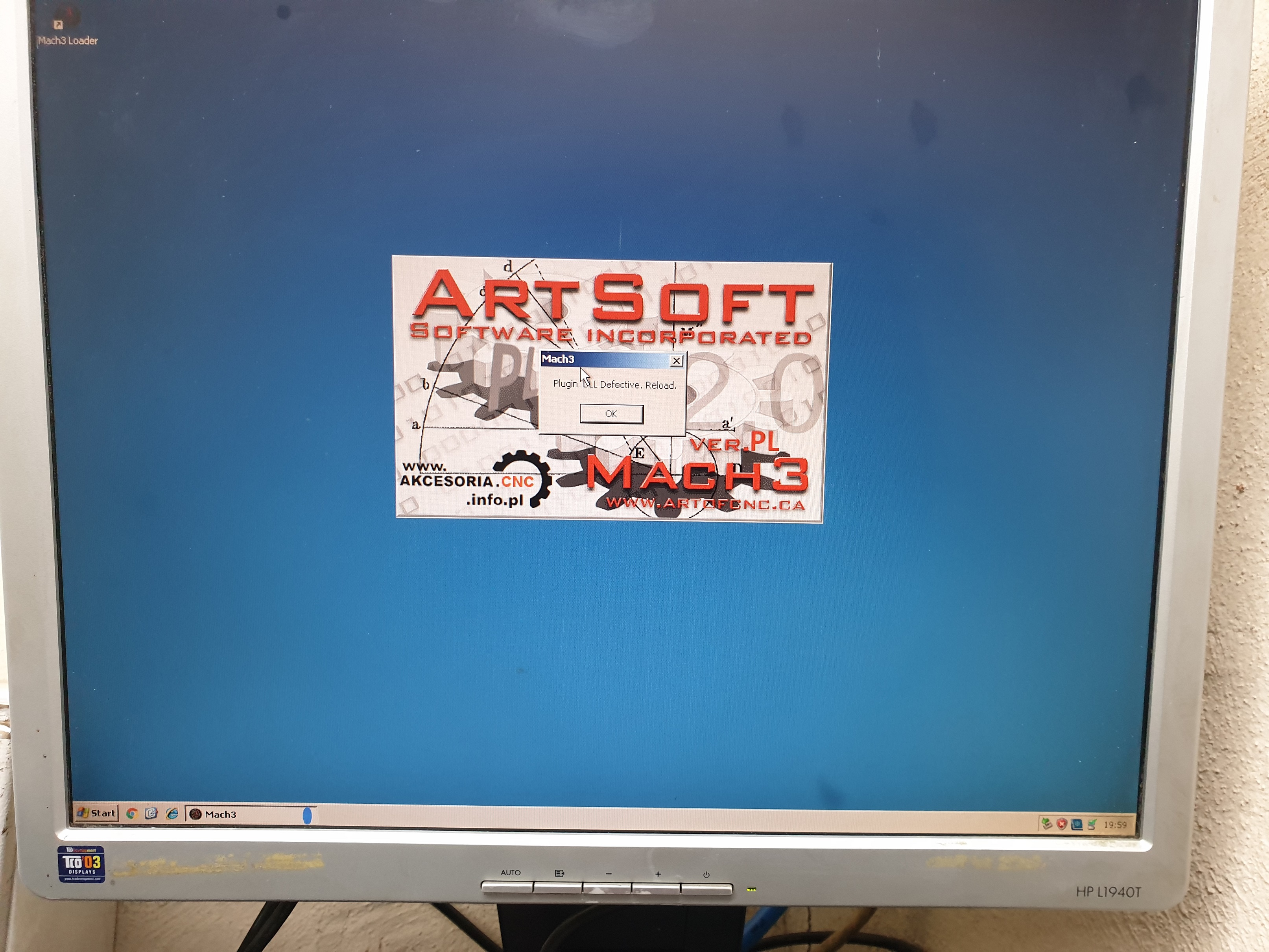

Witam dziś
tematu linuxa nie odpuściłem jest na drugiej partycji - walczę dalej
Chyba mam coś naje....ne w kompie na liunixie problem i na widzie też, system świeżutki,xp pro 32 bity sp3 wszystkie stery są, mach skonfigurowany wszystko działa, net framework 4, problem z pluginem do Macha ( vfdPlugin.dll ) wklejam tam gdzie powinien być , odpalam macha i takie cuda że uszkodzony - pobierałem już z kilku źródeł i to samo
ZARAZ DOSTANĘ SZAŁU !!!!!!!!!!!!!
pobierane tutaj
https://blog.robertolechowski.com/huanyang-mach3/
pobierane tutaj

Eureka - olśnienie, ODPALONE WSZYSTKO ŚMIGA
po instalacji świeżego linuxa ( 2.7.15) + konwerter ( dwu pinowy B (D-) oraz A(D+)) wykonaniu powyższych instrukcji z blogu wszystko ruszyło bez problemu.
Chcąc sprawdzić czy na tym pierwszym konwerterze też odpali - i du.....pa , cyrki takie jak przedtem.
zamiana konwertera na ten z dwoma pinami - i wszystko śmiga
notabene
W moim przypadku konwerter zamieszczony na fotkach w tym poście, powodował dziwne i niezrozumiałe dla mnie błędy i blokady linuxcnc.
Nie wiem jak to możliwe ale blokował też plugin w Mach3 co widać na fotce powyżej
Bardzo dziękuję wszystkim za chęci i pomoc - bez Was nie dałbym rady tego ogarnąć
