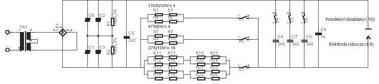

Re: GRBL nie działają małe posuwy
takie coś
próbowałem ręcznie sterować wysokością co 0,01 ale nie udało mi się uzyskać ładnych iskier. nie mam pompki do wody i mogło to robić robotę.
Hej.
Tak patrząc na schemat - jakieś te pojemności małe.
Mam ściągnięte z sieci dwa pdf - nie podeślę - jeden ma 43 mega a drugi 18 .
A już nie pamiętam skąd ściągałem.
Tam pojemności zaczynają się od 20 mikro a kończą na 400 mikro ( w jednej z konstrukcji).
No i jaskie masz napięcie na prostowniku ? - tam to tak 90VDC.
Nie interesowałem się za bardzo generatorem RC - idę w puls i tranzystory.
pzd.
O ! to chyba to - https://www.google.com/url?sa=t&rct=j&q ... NDnNP9FXa4
pzd.
na prostowniku mam 55V.
chyba widziałem gdzieś schematy z tego PDFa. Wybrałem ten układ gdyż był najprostszy (było to dosyć dawno). Sam generator złożyłem chyba ze 2 lata temu ale jakoś przepadł w niepamięć i leżał w kącie. Niedawno zacząłem oglądać kanał pewnego maszynotwora i właśnie on przypomniał mi o elektrodrążeniu
Wracając do mojego problemu z posuwem F1 - zmieniłem stepping na 1/32 i wszystko działa jak trzeba.
Coś słychać, że iskrzy ale dużo syfu się zbiera przy elektrodzie i efekt raczej marny. Czekam na pompkę i testów ciąg dalszy
doszła pompka, zamontowana na maszynie a efekty dalej mizerne.
na początku jako elektrodę stosowałem rurkę miedzianą około 10mm. iskrzy chwilkę i koniec. następnie kawałek czegoś, miedzianego o średnicy około 2mm i ostatecznie drut z przewodu (nie wiem jaka średnica a suwmiarka w garażu). żadna "elektroda" nie dała dobrego efektu.
puszczając niewielkie posuwy z szukaną liczbą impulsów (żeby było wolniej) po chwili elektroda zwierała się z materiałem. dopiero ustawienie skoku 0.01 i ręczne skakanie góra dół klawiaturą daje jakikolwiek efekt (ciągle słaby).
@pukury jak wyglądały Twoje próby z generatorem? udało Ci się coś wydrążyć? robiłeś go tak samo jak na schematach z pdfa czy jakieś modyfikacje zastosowałeś?
Hej.
Pracuję na całkiem innym układem.
Krótko mówiąc - zasilanie jest sterowane tranzystorem .
Impulsy od 5µs do 50 ( czas iskry ) i 20 - 250 ( czas przerwy ).
Napięcie ? próbowałem na 50VDC i na 150VDC .
Mając elektrodę ( blaszka ) w słoiku a drugą w ręce spokojnie mogę utrzymać iskry.
Schemat jest trochę zawiły.
Czasu mało - ale jak coś tam skończę to i podeślę na forum
Sobie a muzom - wątpię żeby się komuś chciało coś takiego robić.
pzd.
pzd.
