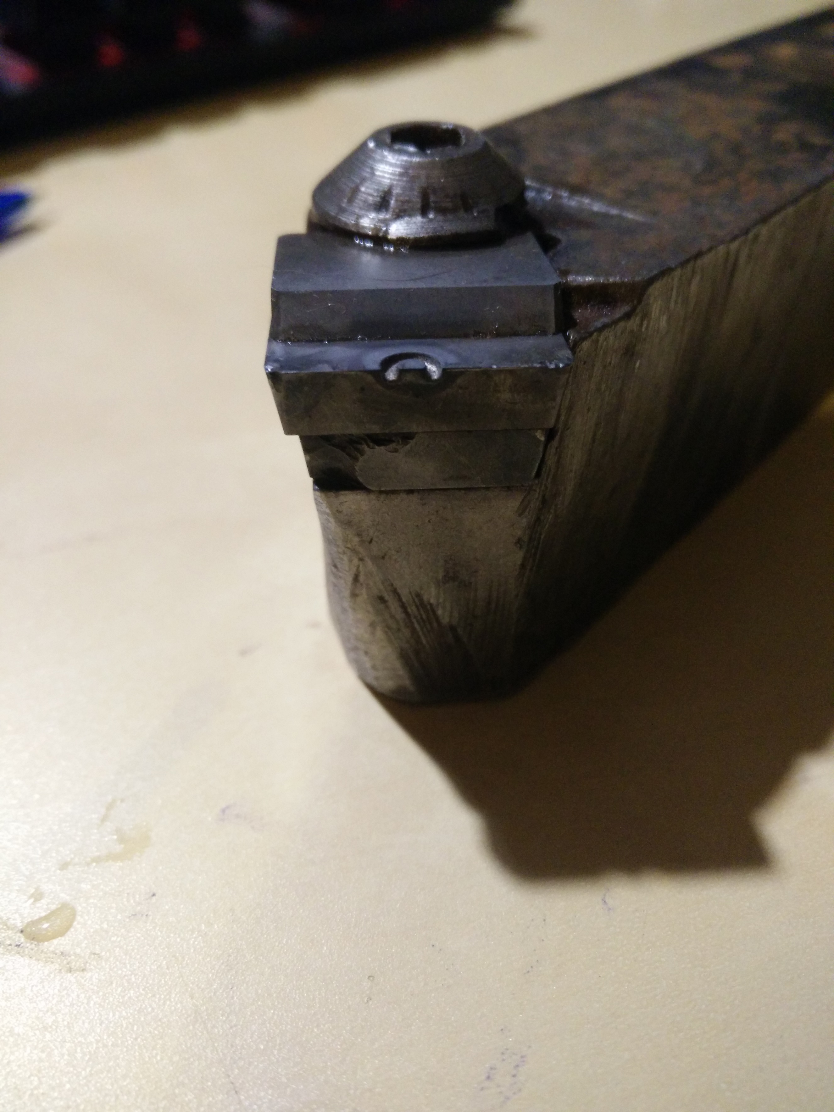

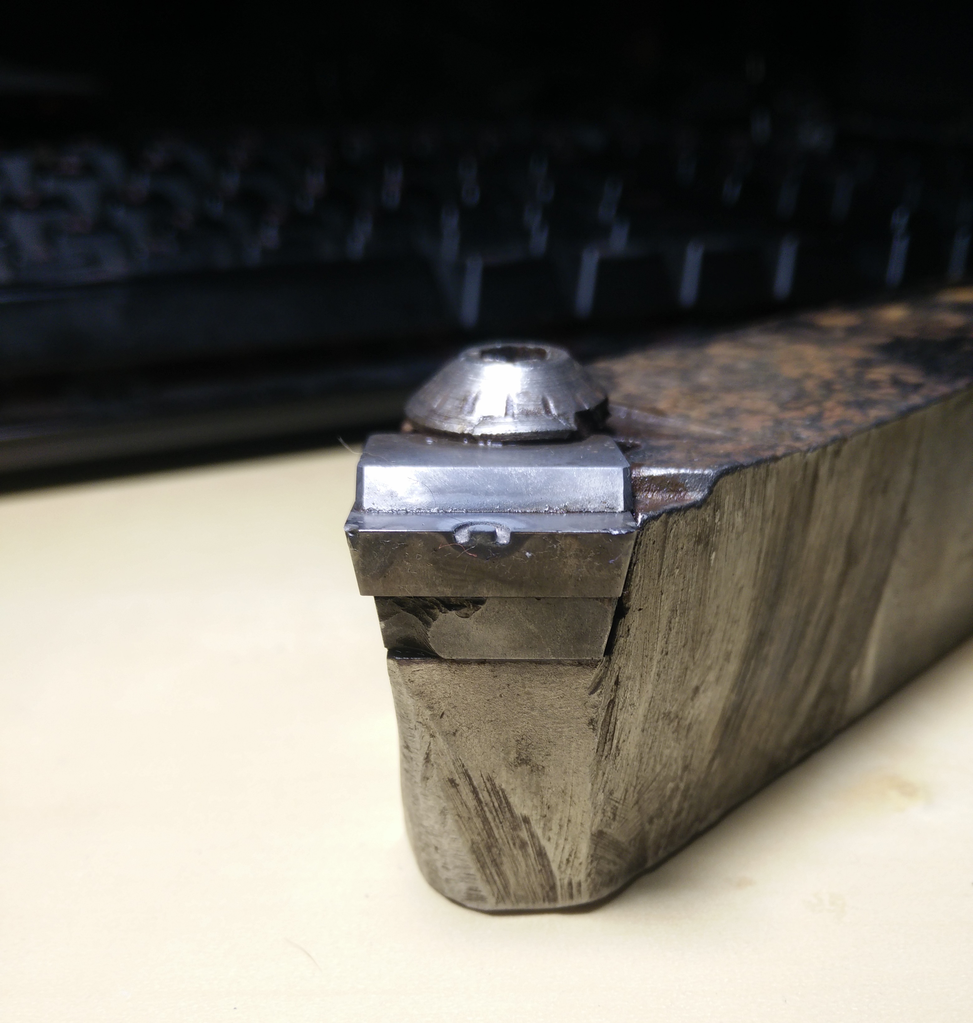

przeciąłem ten element i jednak był z jednolitego materiału.strikexp pisze: ↑12 lis 2019, 22:48Elektrody robi się chyba tylko z miedzi i grafitu. To co pokazujesz może nawet nie być z mosiądzu a jedynie cynkowane/oksydowane na taki kolor a pod spodem stal.
Do erozji precyzyjnej stosuje się cieniutki miedziany drut przewijany na rolkach i wyrzucany po jednym cyklu.
co do drutu na rolkach to chyba masz na myśli technologię WEDM?

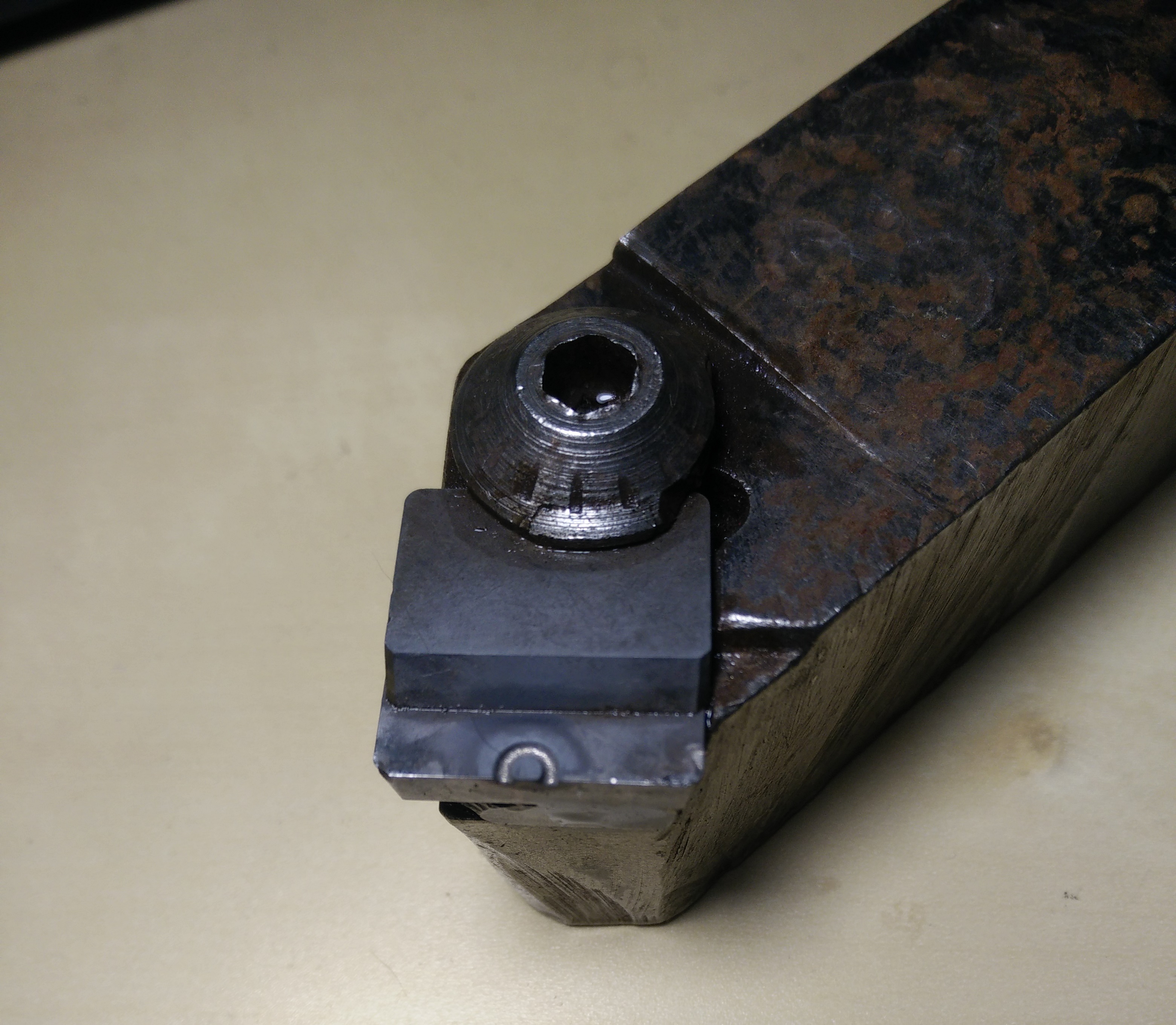

dzisiaj na stół trafił nóż tokarski
efekt po 5 minutach drążenia
<h1>wszystko jest trudne zanim stanie się łatwe</h1>

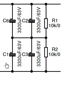

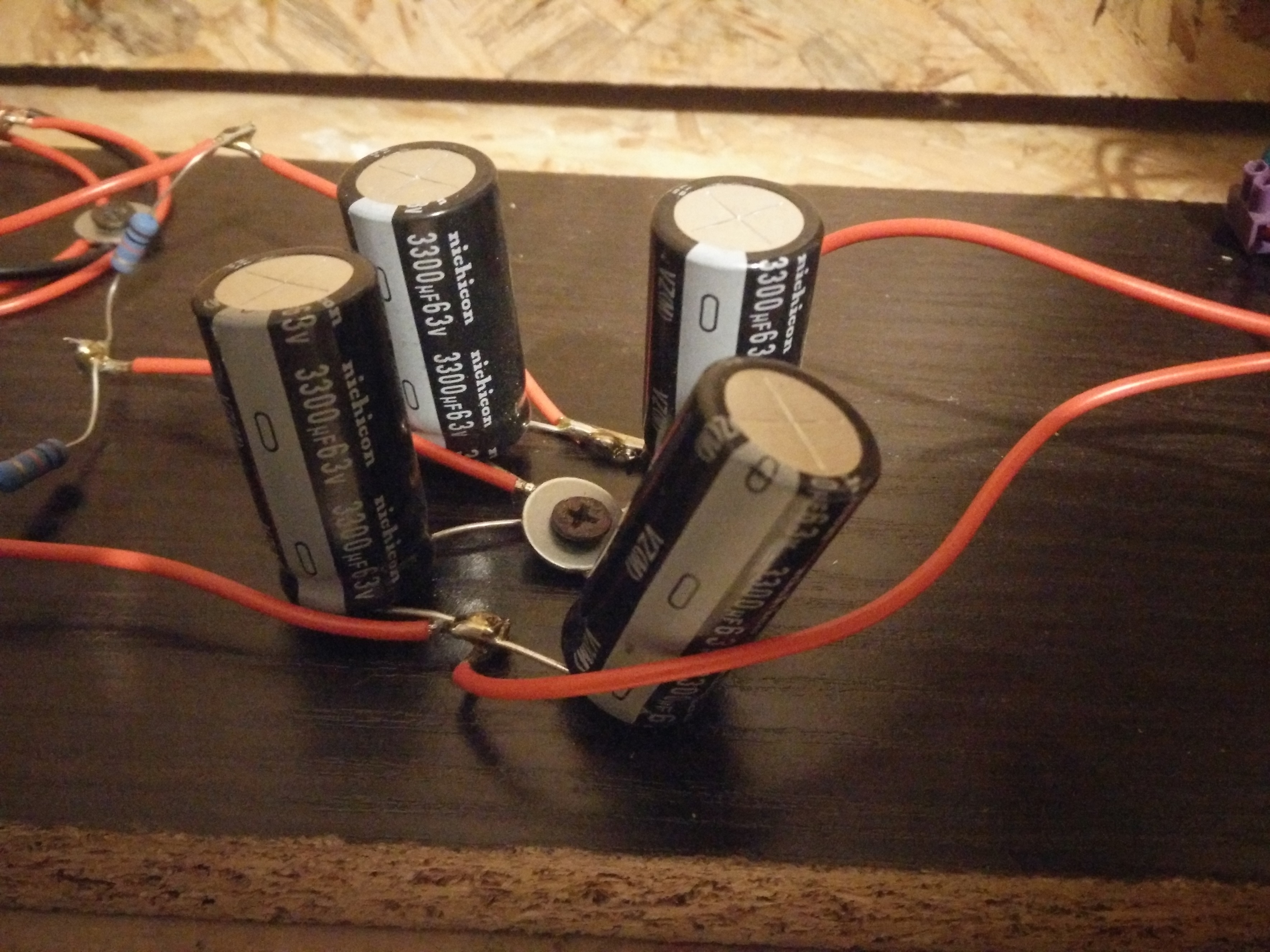

Ej ale tych kondensatorów to masz aż 4, jak łączone? Ponieważ zaraz wyjdzie że tam jest nie 3300uF tylko 13200uF. A to już jest energia impulsu całkiem spoko.
Węglik pięknie obrabia. Na dobrej mechanicznie maszynie i optymalizacji impulsu, można ze starych płytek robić kształtowe do gwintów trapezowych itp
Czy aby ten nalot nie jest spowodowany brakiem zanurzenia w dielektryku?

kondensatory idą tak
cały schemat masz w poście #10
w rzeczywistości nie wygląda to tak estetycznie
niestety dzisiaj nie mam już czasu i nie jestem w stanie robić kolejnych prób ale jutro postaram się sprawdzić jak wyjdzie drążenie jeśli zanurzę cały nóż w wodzie. No i oczywiście znajdę rurkę i przepale blachę na wylot
