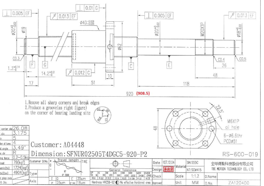

Zapowiada się petarda. A te śruby kulowe z pojedyńczą nakrętką to nie mają luzów nawrotnych o wartościach zawrotnych? (że tak zarymuję
- Posty w temacie: 5
- Posty: 2688
- Rejestracja: 08 gru 2015, 12:23
- Lokalizacja: Lublin
- Kontakt:
Re: Frezarka 600x500x300 7,5kW z ATC
Śruby z pojedynczą nakrętką są bardzo dobre do bardzo szybkich maszyn o małym obciążeniu... Podwójna nakrętka stawia większy opór przy akce/deceleracji... Wskazana głównie tam gdzie występuje duży moment obciążający kulki...

Tak się właśnie zastanawiałem, czy chcąc obrabiać aluminium ze wskazaniem na estetykę (grawery, obróbka symultaniczna na 4tej osi) bardziej niż szybkość czy kosmiczną dokładność, czy należy się przejmować w takim razie luzem rzędu 0,05mm na chińskich pojedynczych kulowych czy jednak próbować z podwójnymi.

Luz ogranicza się naprężeniem np po przez 2 nakrętki i pierścień . Lub jak jest to w tej maszynie zastosowaniem nakrętek z naprężeniem wstępnym poprzez większe kulki. W Tbi jest to oznaczenie P i przyjmuje wartości 1,2 itd. Można takie zamówić dopiero od klasy dokładności C5 czyli hiwinowskie T5 nie do kupienia ze stanów magazynowych w Polsce co więcej TBI nie sprzeda takich śrub bez obróbek. W moim przypadku po zamówieniu i wysłaniu rysunków jak mają być obrobione śruby do producenta po mniej więcej 3 miesiącach dostaje się paczkę z gotowymi spasowanymi śrubami z nakrętkami i zarobionymi końcami. Do tego jest też certyfikat i dokumenty z pomiaru odchyłek do każdej śruby na całej jej długości.
Tutaj rysunek jaki trzeba wysłać do tajwańczyków.
No dlatego można tez od razu podwójne nakrętki kupić, w jednej obudowie. Chińskie rozwiązanie i znacznie droższe od pojedynczych, ale podejrzewam, że itak sporo tańsze od TBI z naprężeniem wstępnym.
