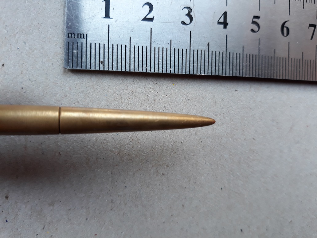

Dziękuję bardzo za wszystkie rady,sugestie i fajne przykłady. Już widzę,że jeśli toczyć na frezarce to tylko nożem,nie frezem.
Obróbka mojego elementu w 3D to byłby jednak przerost formy nad treścią,ale jest to zawsze jakaś opcja.
Na teraz to zdecydowanie najlepszym dla mnie rozwiązaniem jest po prostu zlecić pracę.

Obrazek WZÓR: chodzi o czas,to nie jest jeden element,ale małe serie. Poza tym element jest z pręta fi 6,część stożkowa 30 mm.Przy 30 mm wysunięcia prawie na pewno będą zbyt duże drgania i trzeba by było na dwa razy frezować,wysunąć z uchwytu do połowy i na gotowo i wysunąć dalej.Jeszcze frez 30 mm...Nie widzę tego na mojej maszynie przy moim doświadczeniu.

Frezarka całkiem sztywna od Gmaro,wrzeciono Elte 2,2. Nietety cały pręcik ma 110 mm i niemożliwe w ten sposób toczyć bo za dużo wystawałoby z oprawki.
Wydaje mi się, że to dla ciebie jedyne rozwiązanie, zrób jak radzi Kazik_Wichura. Obrabiana część detalu ma tylko 30mm, dla ø 6 to daje 5D, więc powinno pójść dość gładko. Potnij wcześniej na długość i tyle. Nie wiem jakiej wielkości masz oprawkę/stożek, jeżeli masz stożek ISO 40 to wystarczy kupić dłuższą oprawkę ER32, masz tam przelotowy otwór ø 10 bodajże i reszta detalu ci się schowa w oprawce. Przy mniejszych wrzecionach być może będziesz musiał coś wiercić/rozwiercić, co wyjdzie z pożytkiem dla ciebie. Oprawki są nawęglane, twarda jest tylko warstwa powierzchniowa 0,5-1mm, reszta tylko ulepszona do max. 30HRc. Możesz zrobić otwór np 6.2 (lub innym lekkim luzem) z jakimś zderzakiem oporowym typu śruba co byś nie musiał detalu ustawiać suwmiarką. Jedyny problem to czas mocowania w oprawce, jak dla wymiany freza.
Pomysł nie jest żadną nowością, stosuje się go z powodzeniem "od zawsze" w automatach tokarskich typu swiss lathe w przeciwwrzecionie przechwytującym.

Jeśli to małe serie to może nie warto się bawić a zlecić to na zewnątrz. Na automacie tokarskim do zrobienia to w chwila moment.
Chyba że masz stojącą maszynę i pracownika który się nudzi.

Wsadż pręcik w tulejkę wrzeciona, nożyk podniesiony na stół i toczyć w "Z" i "X" nawet z ucięciem.
Kształt z Cam-a na tokarke.

Oj nie czyta się tematu całego :P cały pręt ma 110, 30 mm to tylko stożek na końcu. Ale tak jak napisałeś stożek spokojnie można wytoczyć o ile reszta się schowa w wrzecionie.

Bo generalnie na frezarce się nie toczy.
